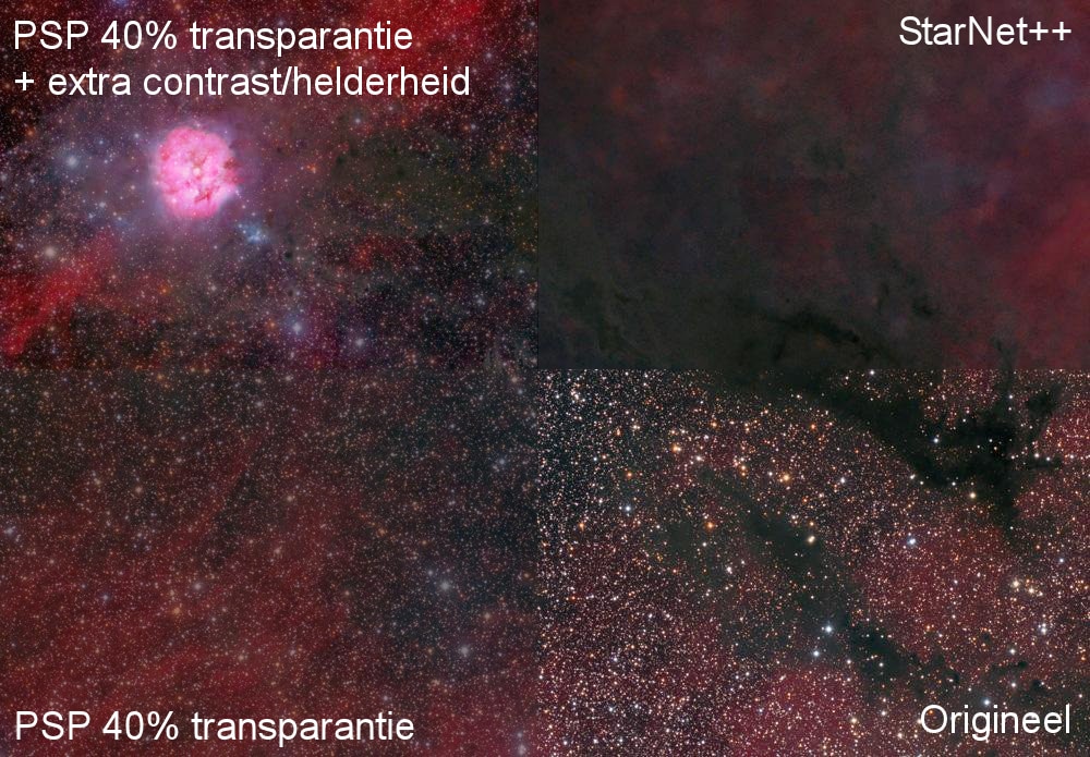

Hans, het is een lastige nevel om duidelijk in kaart te brengen, vooral vanwege de overvloed van sterren er omheen. Nu zag ik laatst dat je met StarNet++, een plugin voor PI, de sterren er uit kan filteren. Een voorbeeld staat op de download-site van StarNet++. Persoonlijk hou ik er niet van, mij veel te ‘bloot’ (de sterren horen er nu eenmaal bij), maar wellicht voor dit soort zwakke objecten een manier om ze wat meer naar voren te halen, al zou ik persoonlijk de sterren niet helemaal er uit filteren. Ik heb geen idee of dat met de plugin kan overigens (dus alleen deels verminderen), dat is niet geheel duidelijk, maar in PSP kon ik wel simpelweg met het combineren van twee lagen (één met en één zonder sterren) de intensiteit van de sterren wat terugdringen (ik heb de voorbeelden van de site hiervoor gebruikt). De bovenste laag is daarbij het origineel en de onderste de met StarNet++ ‘uitgeklede’ versie. De bovenste heb ik vervolgens een transparantie van 40% gegeven (100% is niet transparant).
