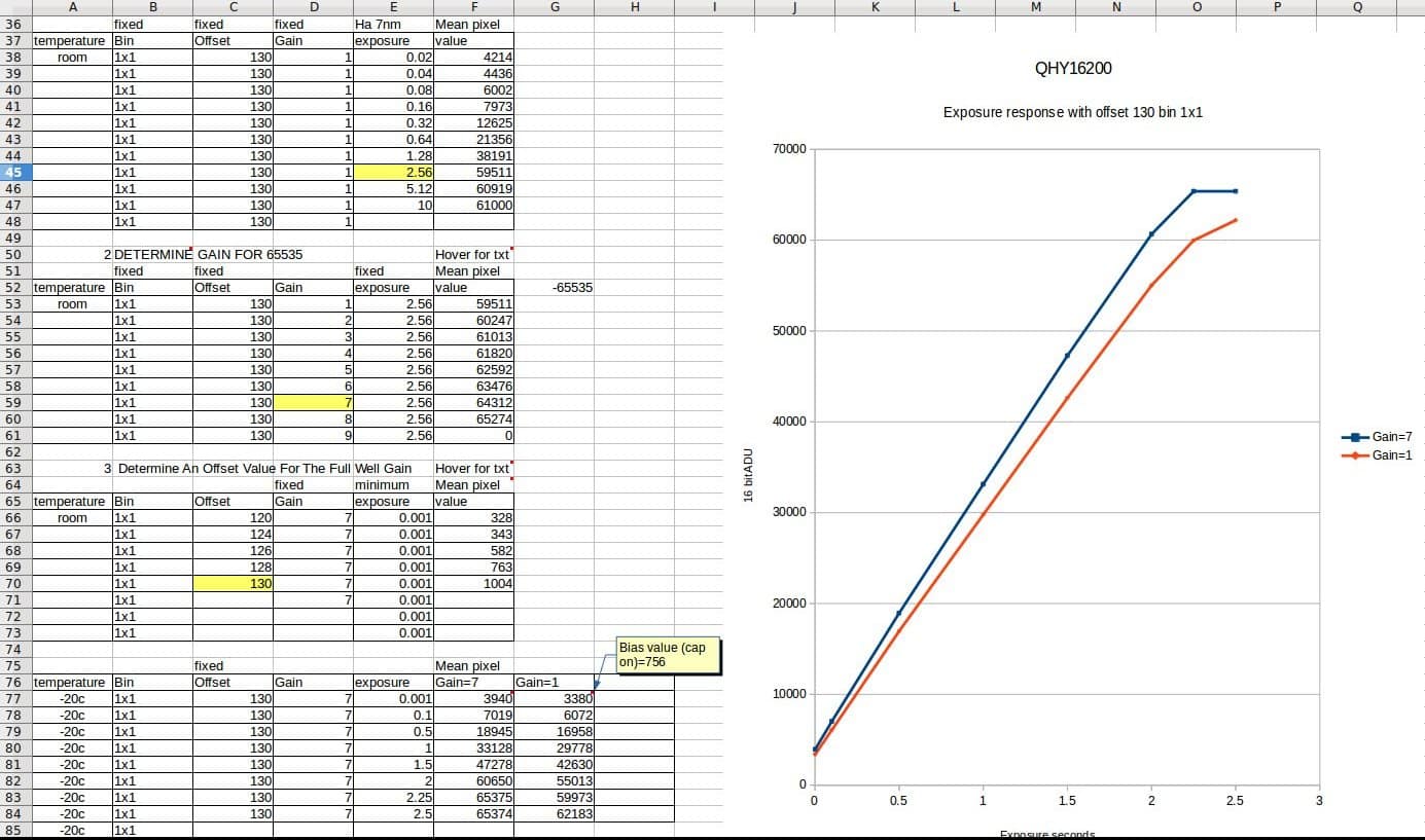

Welke gain offset gebruik je nu met de QHY16200 ? Wat is dan ongeveer de well depth in elektronen ?
Ik gebruik tot nu toe alleen bin 1×1 bij gain=1 en offset=130 (zie screenprint van een deel van mijn calibratietestresultaten) Dan is de sensor lineair tot een ADU van 60.000 en met 0.7 e/ADU zit je dan rond de 41000 electronen.
