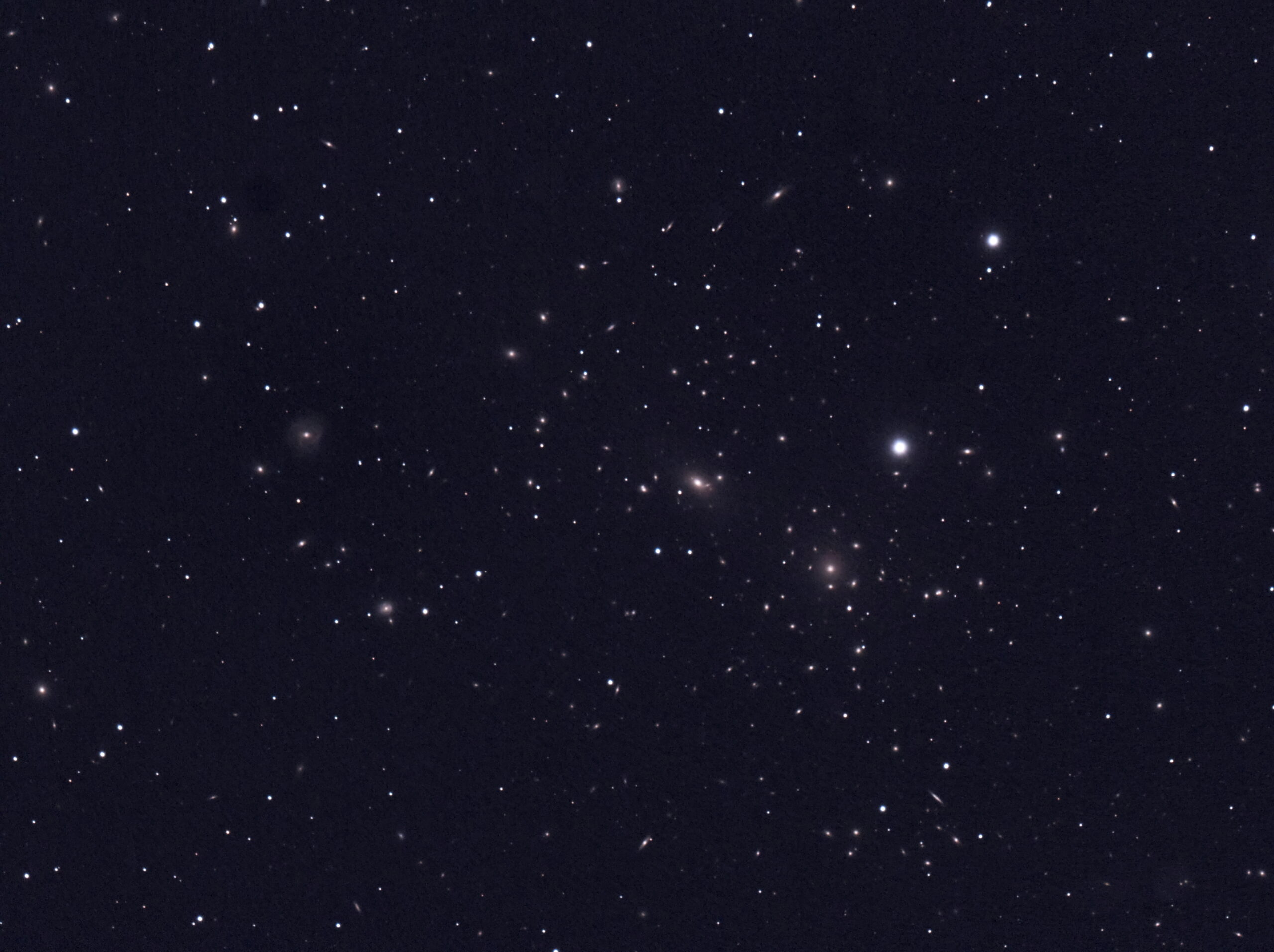

van OverzeeParticipantVier nachten heb ik foto’s genomen van het cluster tijdens de grijze nachten in eind mei begin juni, een totaal van ca 5 uur. Het Coma Cluster ofwel Abell 1656 is een groot cluster met meer dan 1000 sterrenstelsels op een afstand van 321 miljoen lichtjaar. NGC 4874 en NGC 4889 zijn 2 gigantische elliptisch stelsels die domineren, de meeste andere stelsels zijn ook elliptisch. Het cluster bevindt zich een paar graden van de galactische noordpool.
Jan Hendrik Oort suggereerde al in 1932 het bestaan van donkere materie aan de hand van zijn studies aan de Melkweg. Toen Fritz Zwicky het Coma cluster in 1933 waarnam en bestudeerde, toonde hij aan dat de sterrenstelsels van het cluster te snel bewogen tov de massa van de sterrenstelsels om ze bij elkaar te houden. Zwicky schreef dat de sterrenstelsels bij elkaar werden gehouden door “dunkle materie”. Het duurde nog ca 50 jaar voordat donkere materie werd geaccepteerd in de wetenschap.

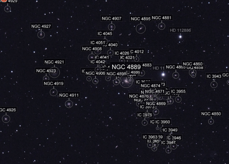

han.kParticipantJune 24, 2021 at 21:33 #24906
van OverzeeParticipantBedankt Han, oeff dat zijn er heel wat meer. Mijn labels komen via Astrobin van astrometry.net. Jouw labels zijn een stuk uitgebreider. Wat is je source?
June 24, 2021 at 22:16 #24908
han.kParticipantDeze labels of annotaties zijn gemaakt met mijn ASTAP met de HyperLeda database. Wel moest ik de resolutie verdubbelen van 1920×927 naar het dubbele zodat de tekst labels wat meer ruimte hadden. ASTAP zorgt ervoor dat de de text labels niet overmekaar heen vallen.
Vreemd genoeg ontbreekt een sterrenstelsel label voor positie 13: 00 26.25 +28° 09 47.7. Dat ga ik nog eens nakijken bij HyperLeda.
Han

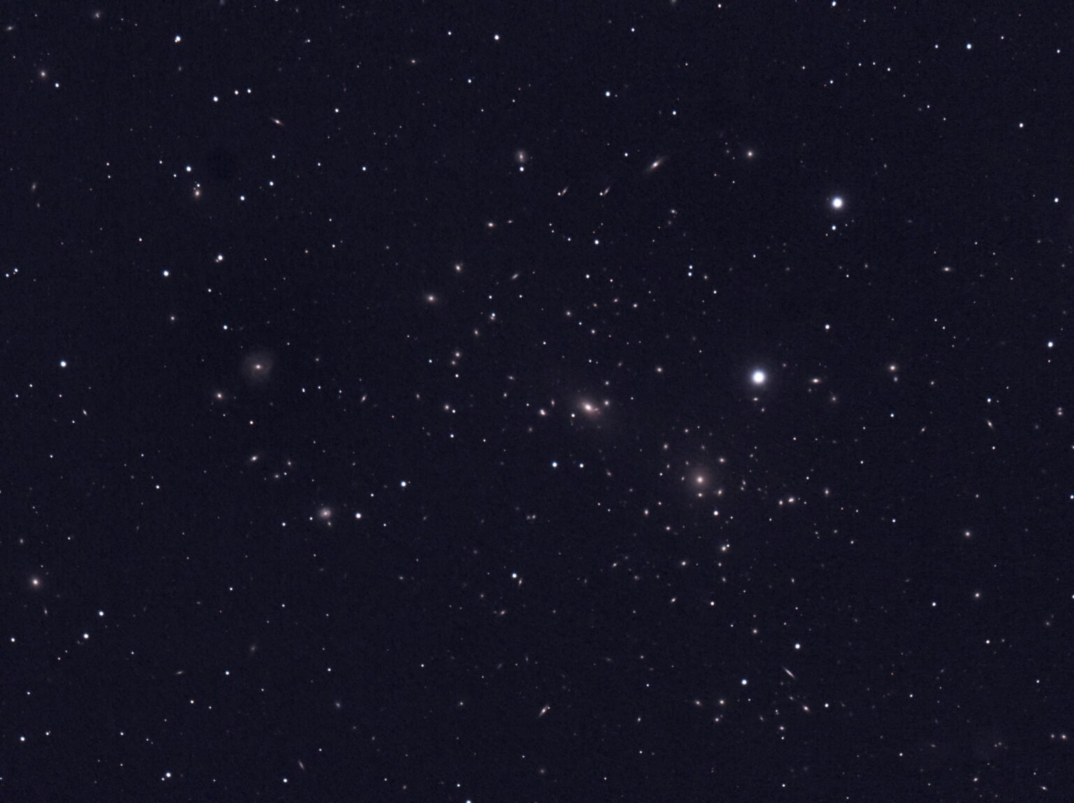

June 24, 2021 at 22:48 #24914
han.kParticipantJune 24, 2021 at 22:53 #24919
han.kParticipantHet kan ook een oplichtende satelliet zijn. Maar normaal haalt de stack software dit weg met een sigma-clip routine.
June 24, 2021 at 23:01 #24920
van OverzeeParticipantHa Han, er waren inderdaad wat satelliet sporen te zien op sommige lights. Die heb ik met MAD rejection (APP) verwijderd. Interessant! wat zou het zijn.
Groet Hans

June 25, 2021 at 08:23 #24931
han.kParticipantWaar ik even bang voor was dat de ASTAP database incompleet was, maar de DSS2 en een andere opname van Astrobin bewijzen dat de galaxy op de aangeven positie niet bestaat. Ik vermoed dat het een blink van een satelliet is. Deze zal slechts op een opname zichtbaar zijn en normaal niet op de stack. Als deze fantoom galaxy op alle opnames zichtbaar is dan wordt het tijd om dit beter te onderzoeken.

Bijgevoegd een uitsnede van een andere AstroBin opname. Ik heb met een rode circel aangegeven waar de “fantoom galaxy” zou moeten staan.

Ha Han, ik denk dat ik het heb gevonden. Met het bewerken had ik nog een klein vlekje weggewerkt. Blijkbaar is er een gost galaxy gegenereerd. Zal er de volgende keer op letten
Excuses en dank voor al het werk dat je er aan hebt gehad.
