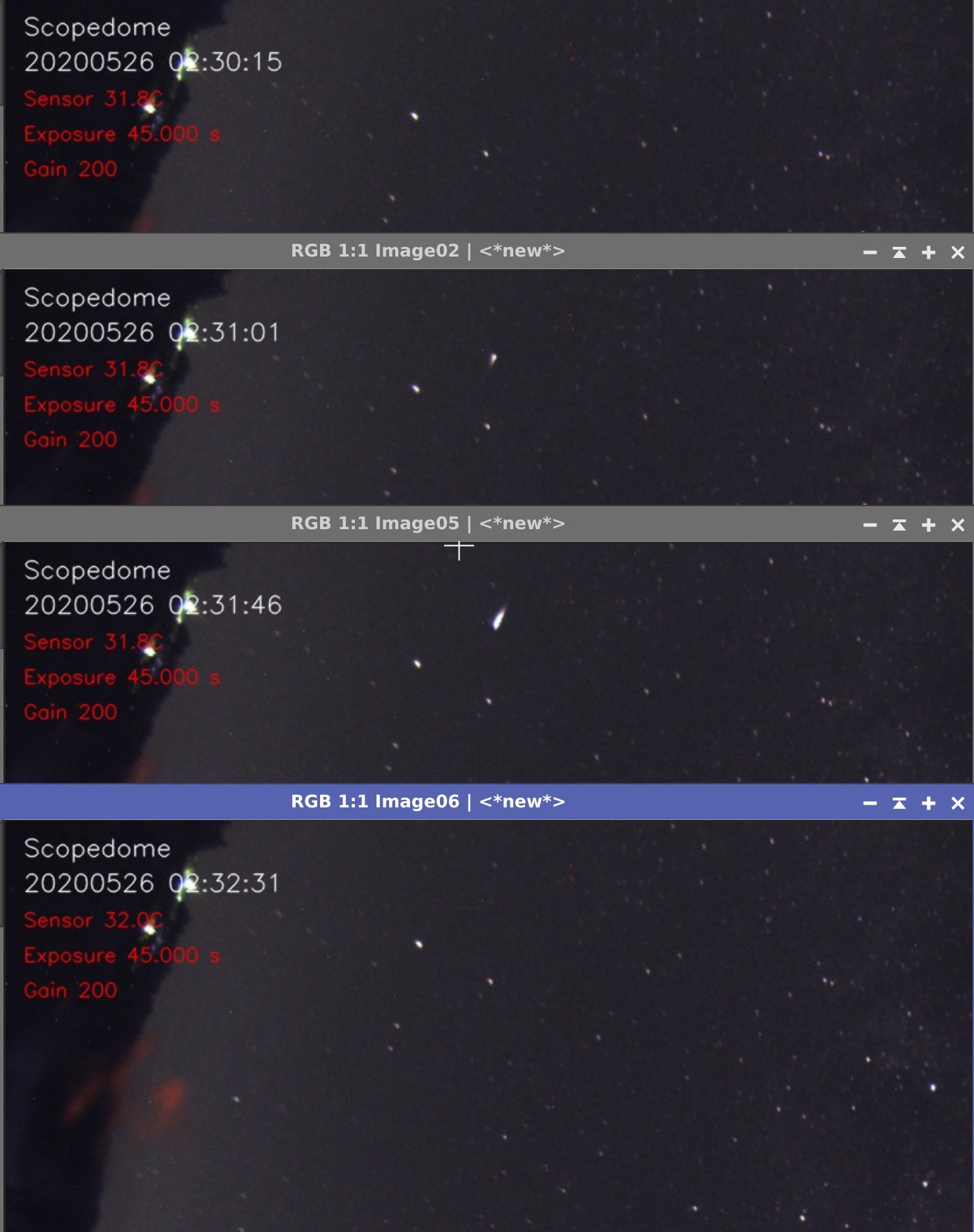

KeesSchererParticipantFantastisch Marc! Ik ben benieuwd naar de objecten die je zo kan identificeren. Afgelopen nacht had ik dit moeilijke geval op 2 opnamen staan, zie screenprints van de hoek van het camerabeeld. Elke opname is 45 seconden dus het moet iets net gedurende de overlap zijn geweest als een satellietflare. Meteoor zou ook kunnen.
Dank Kees! Een meteoor zou wel erg toevallig zijn (gezien de belichtingstijd van 45s). Ik zie dat je van 35s naar 45s bent gegaan, heb je zichtbaar meer detail ipv veel meer ruis?

KeesSchererParticipantDank Kees! Een meteoor zou wel erg toevallig zijn (gezien de belichtingstijd van 45s). Ik zie dat je van 35s naar 45s bent gegaan, heb je zichtbaar meer detail ipv veel meer ruis?
Klopt, met 45s heb ik nog redelijke sterpuntjes, betere melkweg, geen zichtbare ruis en natuurlijk minder beelden.
