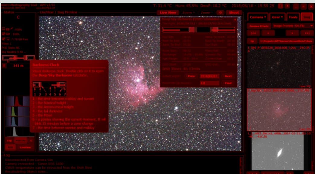

    Een alternatief voor Sequence Generator Pro (SGP)  en Backyard EOS/Backyard Nikon (BYE/BYN) is Astro Photography Tool (APT). Met een prijs van 18.70 euro voor de volledige versie is APT zeer betaalbaar zeker vanwege funkties die alleen in APT te vinden zijn zoals : “Multi-camera synchronization and dithering”, “Light Auto plan type for EOS for easier eclipse imaging in AV dial mode”, “Automatic EOS Lens focusing”. Zie de APT website voor volledige lijst en download. Het programma is er ook in een Nederlandstalige versie en de “demo” heeft vrijwel alle funkties en heeft geen verloopdatum.

    Ik gebruik APT al bijna 2 jaren tot grote tevredenheid. Het is zijn kleine geldbedrag meer dan de moeite waard. Platesolve werkt, indien alles goed is geïnstalleerd, ook zonder internetverbinding. Ik richt mijn kijker ergens in de buurt van het op te nemen object en laat APT een proefopname maken (via de auto-key in Pointcraft), waarna een platesolve wordt uitgevoerd en de hemelcoordinaten aan de montering worden doorgegeven zodat deze gesynchroniseerd is. Na de pooluitlijning is het nu nog maar een fluitje van een cent om met je eigenlijke werk te beginnen.

    Nog even inhaken op een oud draadje. Heb APT geïnstalleerd en het werkt goed met mijn Canon camera’s (zoals met BackyardEos). Een beetje donkere, vage interface, maar ala.Het probleem waar ik nu tegen aanloop is het gebruik van ZWO camera’s. Dit kan alleen via Ascom drivers. Krijg echter  geen camera beeld itt tot SGP waarbij in de keuzelijst van camera’s keurig staat dat een ZWO device voorhanden is. Kent iemand dit probleem?Ik heb begrepen dat het mogelijk een USB3 probleem kan zijn, waar APT niet altijd even goed mee om weet te gaan.
