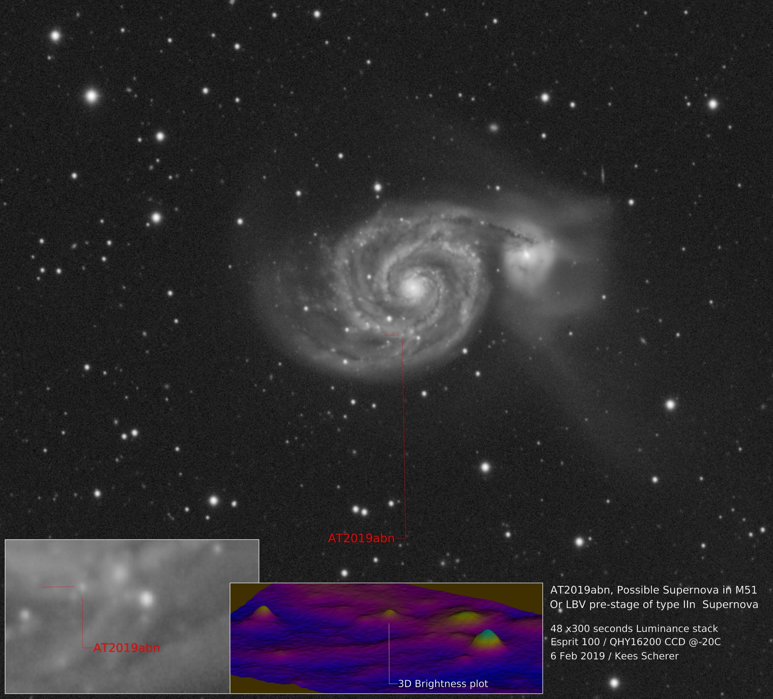

    #20636
    Dit is 48x 300 sec Luminance op 6 februari 2019. Vreemd om een individuele ster op 21 miljoen lichtjaar zichtbaar te kunnen maken want het is (nog) geen supernova, het is een zeldzame LBV (Luminous blue variable) die een supernova kan worden. Vooral de 3D helderheidsplot laat AT2019abn duidelijk zien.
    Flickr link.   Deze opname is ook te vinden via de Rochester Astronomy bright Supernova pagina.

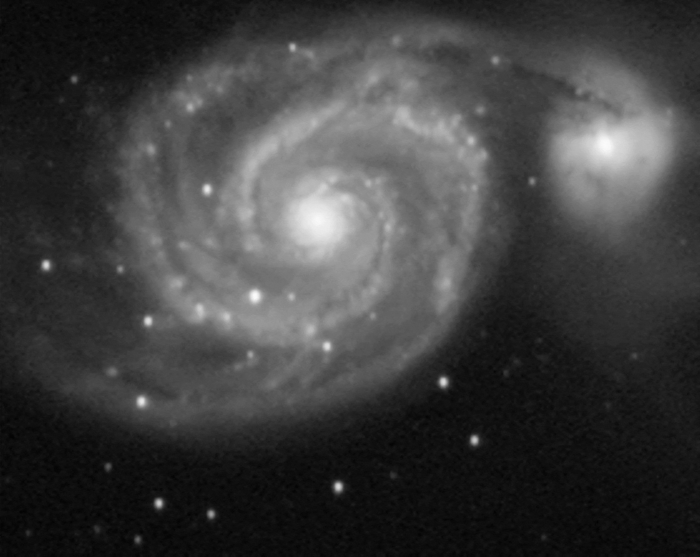

    #20898
    Vandenbulcke
    Ondanks de bijna volle Maan wou ik eens zien of ik die ster ook/nog kon vastleggen met mijn 150mm refractor.  Ik had 28 beelden van 300s gemaakt, daarvan moesten er 6 verwijderd worden door overtrekkende wolken.  De SN staat er toch nog op, zie https://astrob.in/396410/0/

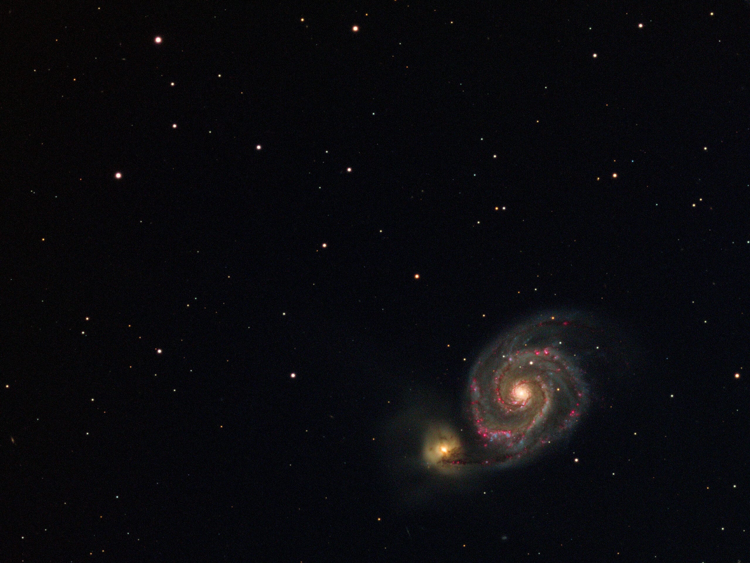

    hmmm, toevallig gisteren ook een plaatje van geschoten… Diezelfde ster is ook daarin te zien.
    #20924
    Heb je wat meer technsche info erbij? Ik neem aan dat dit met de Esprit 150 en ASI 1600 cool is.
    #20925
    Goed geraden Kees! Inderdaad SkyWatcher Esprit 150ED met field flattener en Starizona MicroTouch focuser met eigenbouw planetary gear, ZWO ASI1600MM Cool met ZWO filter wheel, unguided 10Micron GM3000 HPS. Belichting 10 x 120s Lum, R, G, B, H-a, O-iii (laatste O-iii was matig vanwege binnentrekkende bewolking), totaal dus 2uur belichting. Opgenomen met SGP, verwerkt met APP (4x H-a, de rest 1x). Post-processing en gecropped met Paint Shop Pro. Hopelijk later deze week nog wat data bij schieten.

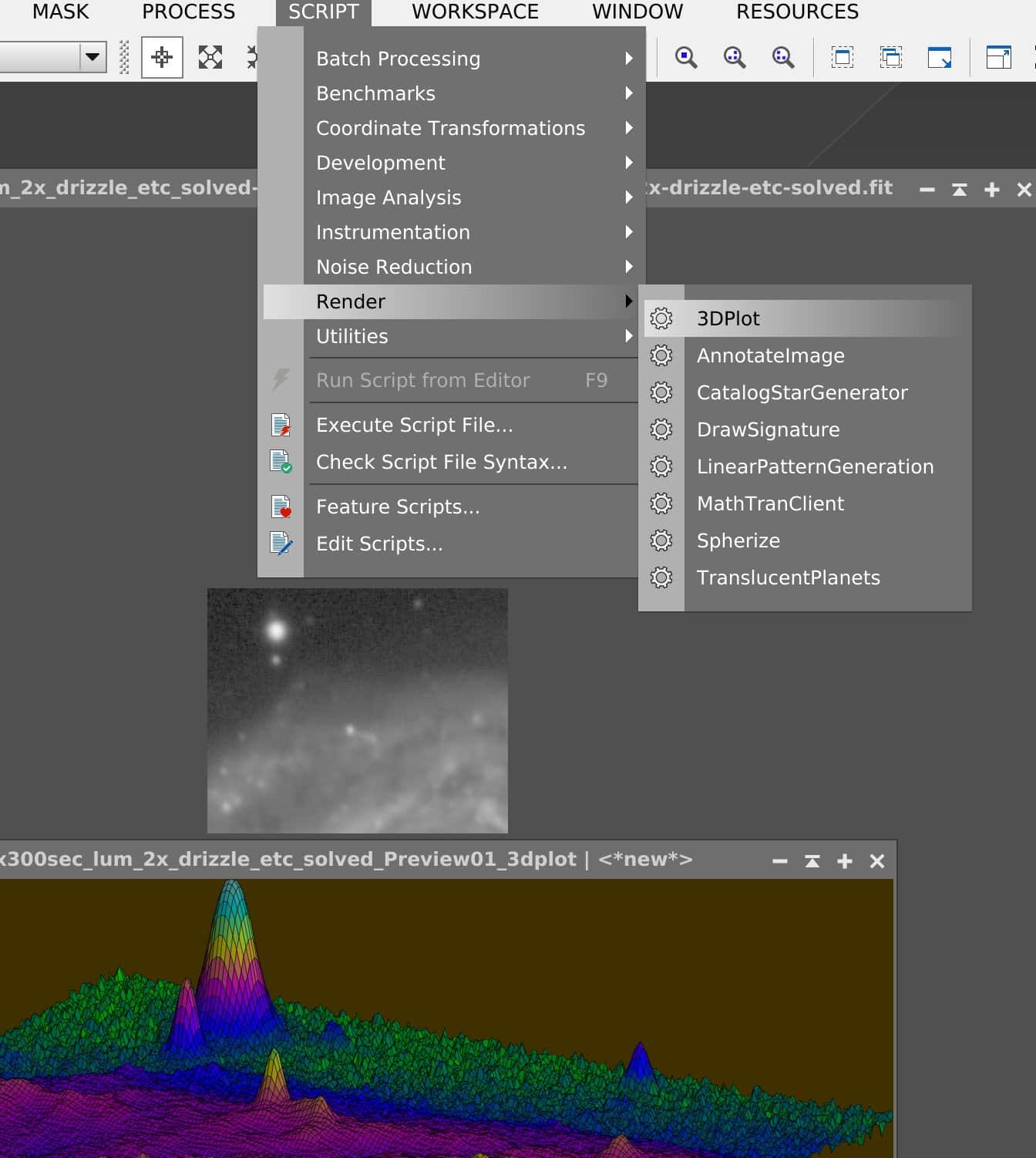

    #20926
    Kees,
    waar heb jij die 3D helderheidsplot mee gemaakt?
    #20928
    Kees, waar heb jij die 3D helderheidsplot mee gemaakt? Nicolàs
    Met Pixinsight (script, render, 3Dplot). Wel op een preview doen, anders wordt het plaatje erg groot)
    #20929
    ok, dank!

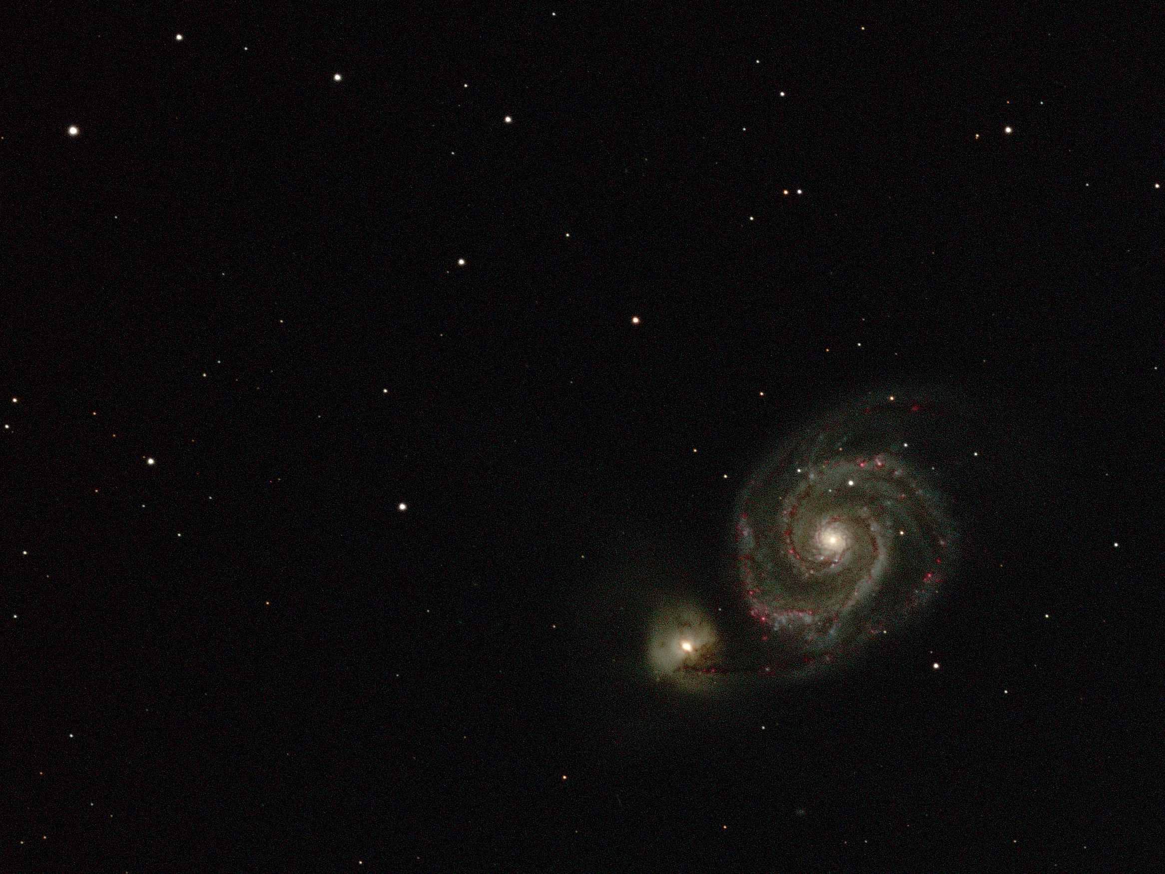

    #20937
    Eergisteren nog wat data bijgeschoten van M51, wederom unguided, in totaal nu 30x 120s lum, Ha, O-iii en rood, 20x 120s, groen en blauw. Processing in APP (0.5x lum, 4x Ha, rest 1x), nabewerking in PSP.
