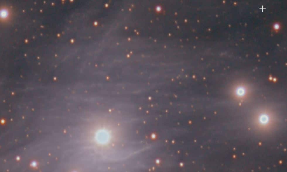

Toch even een resultaat tot nog toe (na dagen denken, zoeken, zwoegen) en de tactiek die ik gebruikt heb.1. Dynamic Crop
2. RGBWorkspace: alle kanalen :1, 1, 1
3. Deconvolution. Dit is, vooral bij M45, een zeer lastige klus, met name om een goed masker te krijgen tbv deringen. Heb vanalles geprobeerd, doch kreeg meer of minder donkere gaten in de allerhelderste sterren zoals goed te zien is in de foto. Bij de Pleiaden zijn de helderste sterren ERG massief enb daardoor een fikse uitdaging om een goed masker te verkrijgen (ik ben bij dit onderwerp uitgekomen bij rangemask als minst slechte keus).
4. Kleurencalibratie met Photometric Color Calibration
5. Denoise mbv MLT
6. Masked stretch.Dit zijn de doorlopen stappen tot nog toe. Een grote teleurstelling zijn de grote sterren die ik maar niet goed krijg qua masker. Kan deconvolution er uit laten en in de nabewerking unsharp masl en andere technieken toepassen maar dat is volgens mij toch niet helemaal hetzelfde…

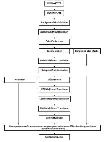

DefescheParticipantDie stappen heb ik ook altijd gevolgd (schema in bijlage). Maar je vind ook zoveel workflows. Ook ergens gelezen dat het (indien toegepast) deconvolutie absoluut als eerste moet worden toegepast, nog voor welke andere bewerking dan ook. Voor welke grote goeroe je moet kiezen mbt bewerkadviezen is mij niet duidelijk. Als ik nu eens van die caries-problemen afkwam zou ik al erg gelukkig zijn :-)

DefescheParticipantAls ik dit eens goed bekijk, denk ik dat de caries in de grote kiezen een afdruk van het sterrenmasker zijn waarbij die sterren niet genoeg zijn uitgezet / vergroot. De kleinere / minder heldere sterren hebben er geen last van. Ik ga hier eens verder naar methoden op zoek om de sterren van het masker voldoende te laten “groeien” indien nodig. Ben er van overtuigd dat deconvolutie in alle gevallen van astro-opnamen tot verbazingwekkende verbeteringen leiden (de altijd aanwezige luchtonrust en de gevolgen daarvan verminderen) en ook daarom het bestuderen van het maken van adequate maskers van “levensbelang” is.
August 26, 2017 at 00:17 #16807
DefescheParticipantje ziet bij het uitvergrote beeld bij 3 helderste sterren dat het gat naar verhouding meegroeit (niet dezelfde grootte behoudt) dus dat zit wel snor. Er moet dus een mogelijkheid zijn om deze toch wel correcte verhouding op een zodanige manier te vergroten dat de sterren exact bedekt worden.
August 26, 2017 at 08:39 #16808
GroenewoldParticipantProbeer ook eens zonder masked stretch, dus met HistogramTransformation, dan zal je zien dat het effect veel minder aanwezig/weg is. Wat je dan kan doen om kleur terug te krijgen is een goede StarMask maken en dan selectief de sterren weer kleur te geven met CurvesTransformation.
Wil je echt MaskedStretch blijven gebruiken, dan moet je echt flink spelen met de instellingen en previews rondom de opname.

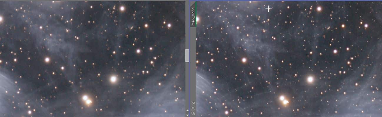

Het probleem was “caries” in de heldere sterren. Ik heb dit nu als volgt opgelost;
1. natuurlijk eerst rgbworkspace, kanalen 1:1:1 zetten (zeer belangrijk)
2. cie(L) extraheren(L dus)
2a. (vergeten…) copy maken van L zodat de ongestretchte beschikbaar is
3. de L dient niet-lineair gestretched te worden voor de volgende stap (anders werkt die niet)
4. rangemask maken van de gestretchte L, zodanig dat de neveligheid maar net ietsje zichtbaar is
5. de gestretchte L als masker gebruiken voor de lineaire L
6. in deconvolutie deringing aanvinken en daarin local deringing ook met opgave van de rangemask
7. ik heb het aantal iteraties op 50 gezet en eerst een instance uitgevoerd op een heel klein gebiedje om het effect te zien en evt global dark bij te sturen.Onderstaand links de oude en recht die met deconvolutie. Ik dat dat het nog sterker kan…
oh ja, punt 8: LRGBCombination opstarten op de linear rgb-opname en de “L” vervangen door de deconvolutie-L.
Hierna natuurlijk nog de resterende bewerkingen (definitieve stretch etc, etc)

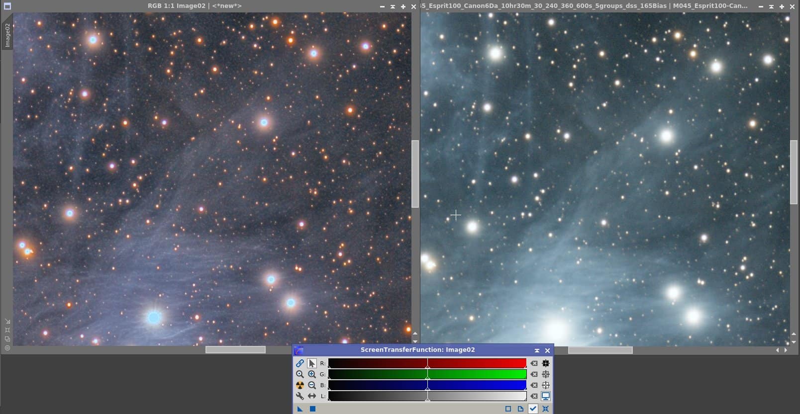

KeesSchererParticipantMaar Ed, ik begrijp jouw aanpak niet zo goed. Zie bijgaande scherm-weergave waarbij links jouw opname wordt weergegeven en rechts de ruwe stack met alleen een autostretch. Voor deze opname is een masked stretch niet de beste methode lijkt mij. Ook de kleurweergave van de simpele autostretch (ScreenTransferFunction) lijkt mij beter. Ik wil maar aangeven dat meer bewerken niet altijd beter is en wanneer een bewerkingsstap je verder van je doel brengt (ook na proberen van verschillende instellingen) dan is het beter die stap niet toe te passen.
August 28, 2017 at 10:45 #16836
GroenewoldParticipantJe gebruikt nog de MaskedStretch? Zoals aangegeven is dat je probleem in deze met de sterren. Het kan wel, maar in deze data niet met veel kunst- en vliegwerk en echt nodig is het niet. HistogramTransformation mooi maken en dan met een masker de sterkleuren opkrikken en klaar. :) Deconvolution gebruik ik ook zelden, heb het gedaan op Andromeda en dat werkte prachtig, maar ook pas na pak ’em beet, 2 maanden aan testen en optimaliseren. Het detail in het stof heb je er wel al mooi uit, maar om dat samen met de sterren goed te krijgen heb je meer nodig.
