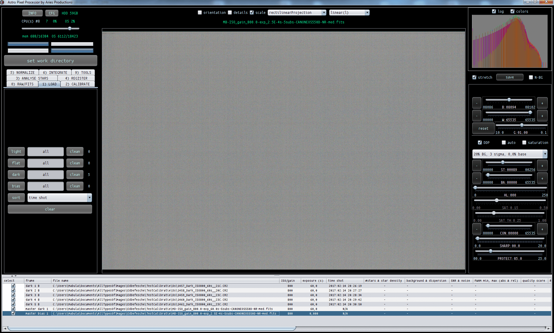

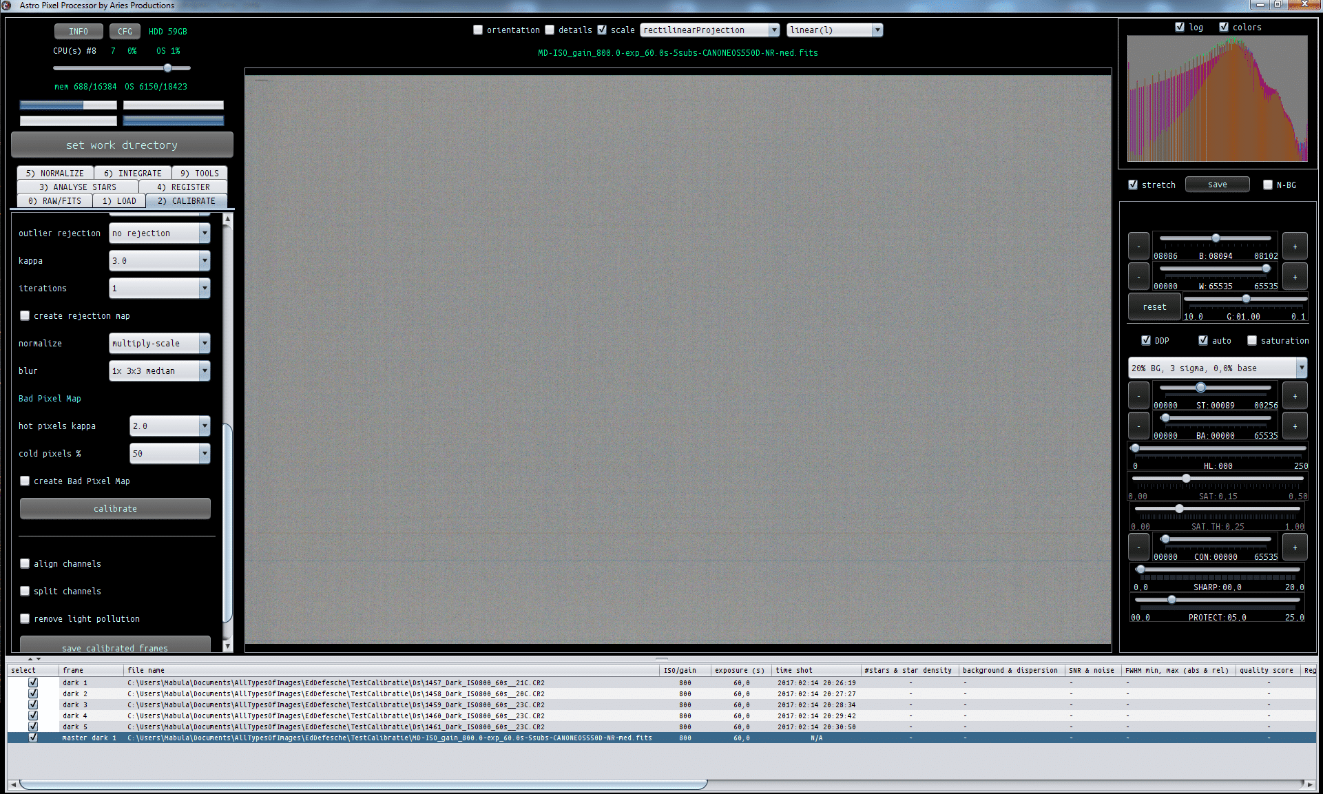

    Hoe weet je of je dark calirbatie moet toepassen vanwege duidelijke dark current en/of amp-glow:
    Maak een masterbias uit een N-tal bias frames en een masterdark uit een gelijk aantal darks waar je geen masterbias aftrekt.
    Vergelijk de 2 met een even sterke stretch, zie je andere patronen in de master dark dan in de masterbias, zoals andere horizontale/verticale strepen of een verschijnende amp-glow dan wil je dark calibratie toepassen.
    Een voorbeeld van Ed: de master bias en de masterdark beiden gelijk gestretcht, in de masterdark verschijnen opeens strepen die je in de masterbias niet ziet. Dus dark calibratie wordt hierdoor bijna een must, met heel aggresieve dithering (20-40 pixels) en veel opnames kan je het mogelijk bij bias laten, maar anders niet.
