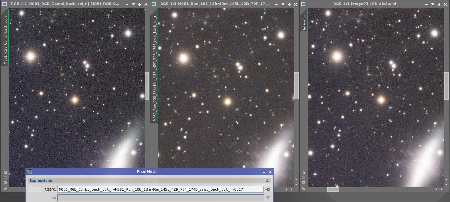

KeesSchererParticipantMeedenkers gevraagd: Wat is de beste methode om RGB data van 2 verschillende camera’s te combineren? Ik heb zo’n 15 uur RGB van de CCD en zo’n 14 uur RGB van de Canon 6Da. Mijn methode is nu om de 2 stacks te registreren en achtergrond+kleurcalibratie te doen. Dan meet ik de achtergrond ADU waarde van de stacks en gebruik Pixelmath voor het combineren. In dit geval wil ik zwakke stelsels beter zichtbaar maken en gebruik een optelling. In rekenvoorbeeld: achtergrond ADU 6Da=3456, van CCD=423. De berekening wordt dan: Resultaat=6Da/8.17+CCD.
Screenprint laat van links naar rechts zien: De CCD stack, De 6Da stack, De optelling.

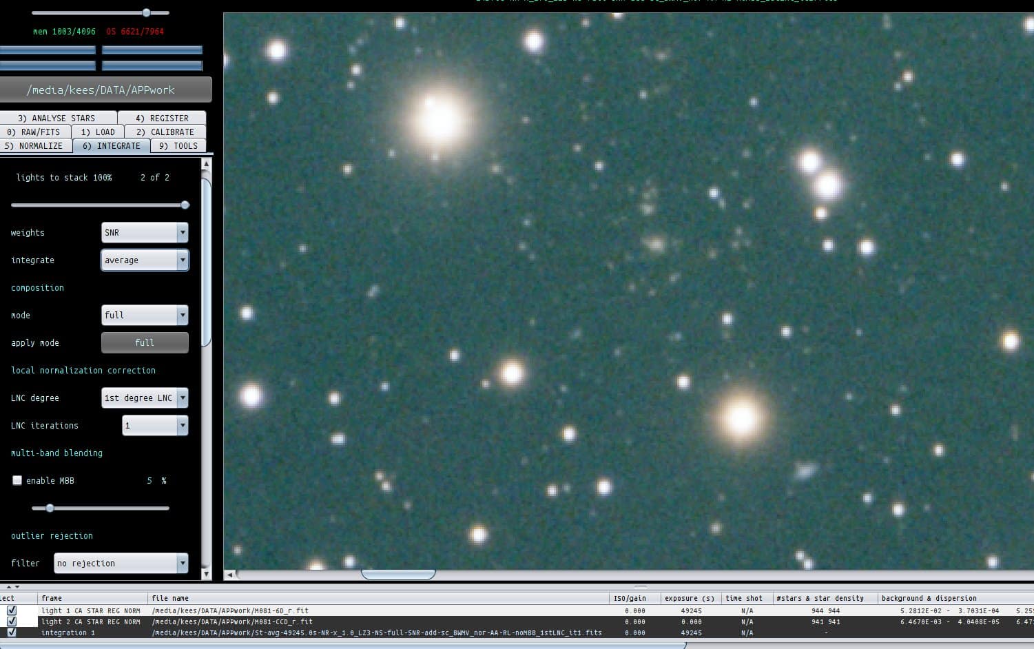

March 13, 2018 at 14:57 #18923
KeesSchererParticipantMarch 13, 2018 at 21:39 #18924

KeesSchererParticipantMmm, en dat gebeurt dus niet juist doordat je simpelweg meer data bij elkaar hebt? Ik denk dat we @bula hier even bij nodig hebben.
Ik denk dat Bula dit niet heeft voorzien. De Pixelmath optelling werkt trouwens goed hoor.
