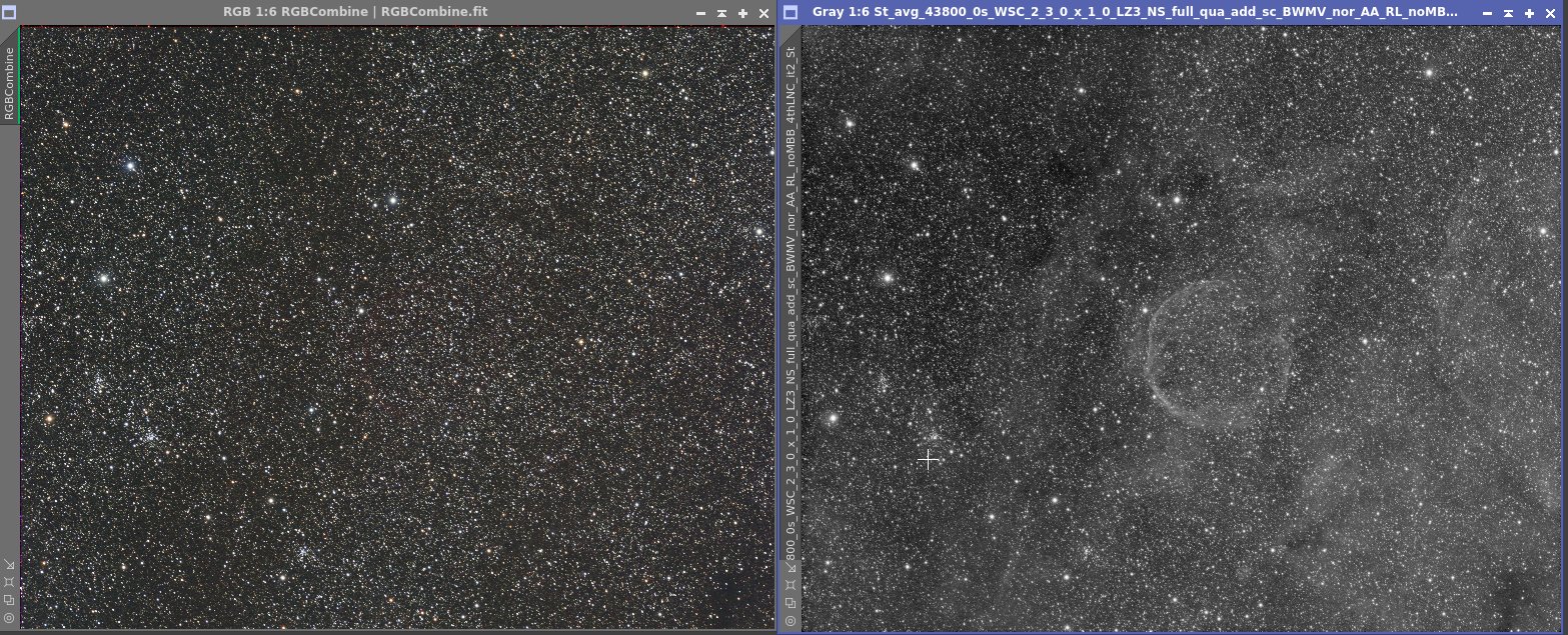

    Extra informatie: Linker opname: schermprint  RGB  (En geen CTB1….) naast het Ha signaal. Rechts geannoteerde versie.

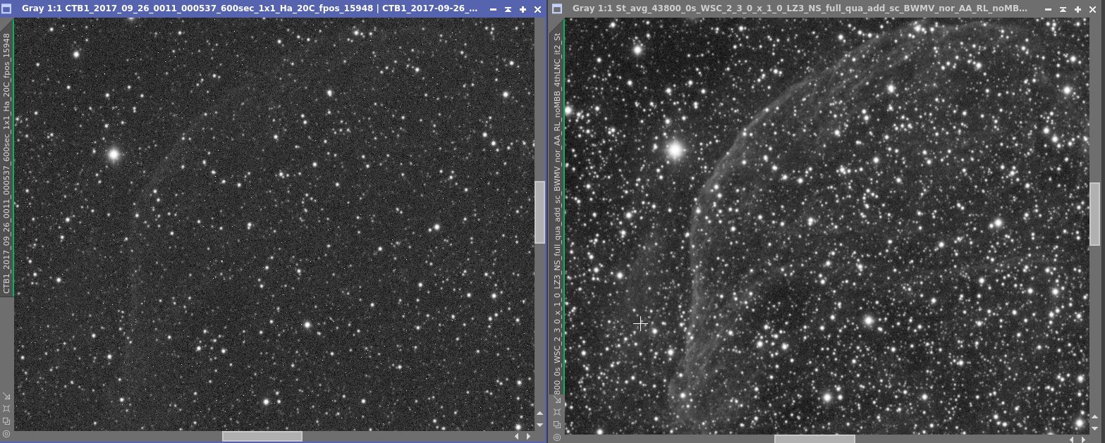

    Klopt Vincent, in het begin doe je het heldere gemakkelijke spul zoals NGC6992, Orion nevel, open sterrenhopen zoals de overbekende NGC7789 en niet te vergeten de dubbelcluster NGC869/NGC884 ;-) Daarmee leer je de mogelijkheden van apparatuur (1 telescoop!) en software goed kennen.  Maar de logische drang is om dieper en zwakker te gaan met het bestaande beeldveld om pas daarna met langere brandpunten te gaan werken. Er is denk ik niet echt een magnitude aan CTB1 te koppelen. Ik kan geen magnitude vinden, dat zou dan worden uitgedrukt in mag/arcsec^2 . Ter illustratie links 1 Ha sub van 10 minuten, rechts een stack van 73 subs. (Dus dit is niet echt een doelwit voor iemand die single shot 10 minuten opnamen wil blijven maken ;-) )
    #17268
    Ja logisch inderdaad, ik heb mij eerst gericht op de apparatuur perfect te laten lopen en dat heeft een 2 jaar gekost en nu ga ik los op het heldere spul. Even afchecken en dan hoop ik volgend jaar of het jaar erop je pad te volgen zover dat gaat hier. Het onbekende spul trekt mij zeer. Ongelooflijk zwak inderdaad gezien die ene sub, zou voor mij reden zijn het niet verder te doen, maar super dat je hiermee laat zien wat je uit zulke data kan halen als je maar al die subs stacked. ;)
