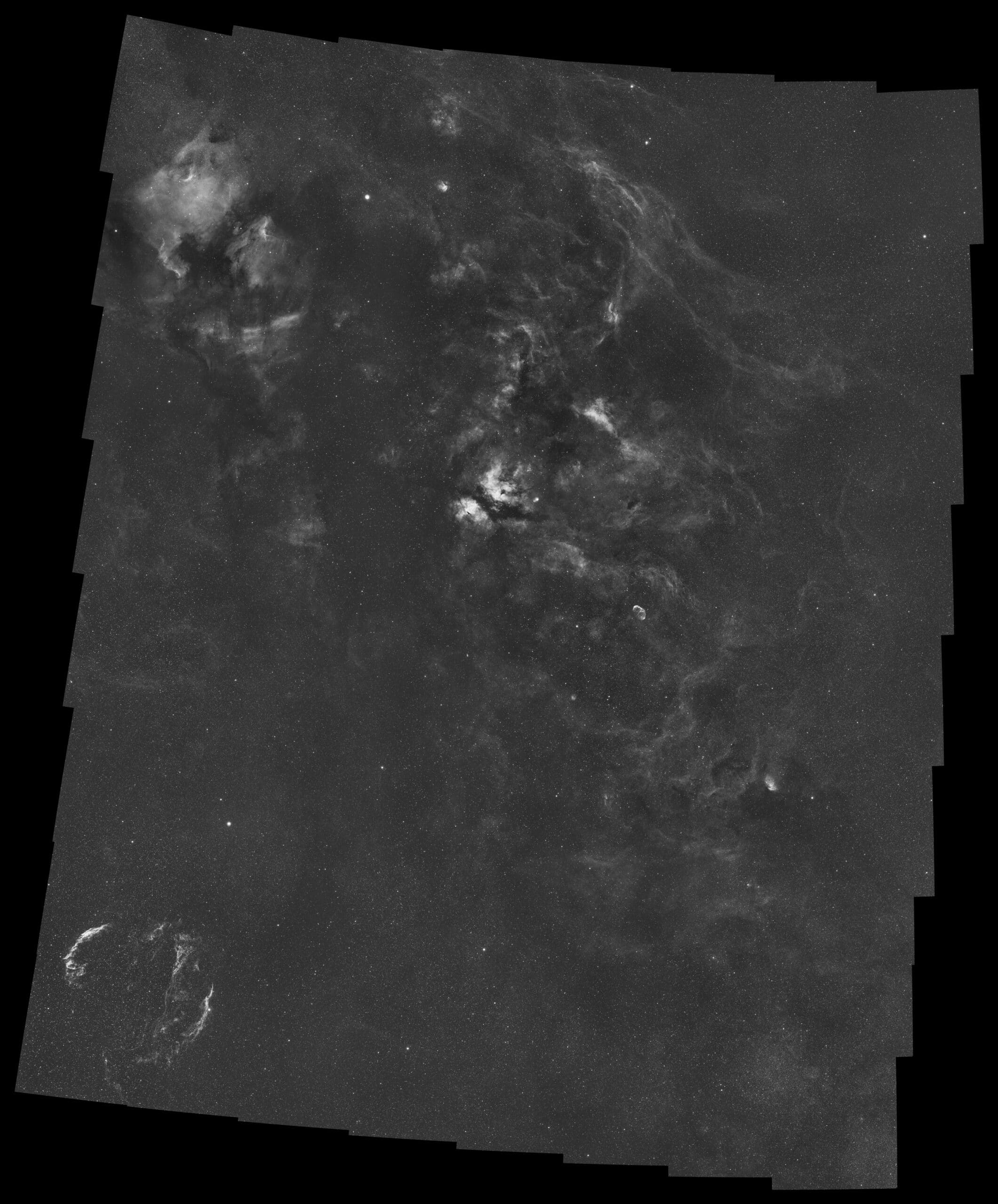

KeesSchererParticipantAangezien dit mozaiek inmiddels ver boven de 48 panelen is uitgekomen heb ik maar een nieuw topic gemaakt voor deze speciale versie. Hiervoor zijn 70 (APP, 40 darks, 25 flats, 150 bias en een Bad Pixel Map) stacks gebruikt met elk tussen 45 en 345 minuten integratietijd, afhankelijk van het onderwerp. Met Astro Pixel Processor versie 1.0521 (een experimentele tussenversie om het nieuwe registratie algorithme te testen), is tenslotte het mozaiek volautomatisch gemaakt. (De APP instellingen geef ik verderop). De volledige versie is 29320×35386 pixels ,ruim 1 Gigapixel en groot genoeg voor een wandvullende afdruk, maar te groot voor gebruik op het internet. Een 50% versie is te download vanaf de Flickr link en goed te bekijken via de Astrobin link.(via klikken op de foto aldaar en dan rechts boven “full resolution” kiezen, is een 120 megabyte bestand dus even geduld met laden, dan naar rechts scrollen want je komt “binnen” in de zwarte linkerbovenhoek)
gebruikte APP instellingen:
3) Analyse stars
min size: 4
Clip Prof: 0.1
Filter profile -off)
Kappa: 3 (set to detect 3000-5000 stars)4) Register
Pattern recognition: pentagons
scale start: 5
scale stop: 10
use dynamic distortion corr: on
same camera and optics: off)Distortion margin: 0.02
# of overlapping frames: 9registration mode: mosaic
registration model: projective6) Integrate
Weights: quality
composition mode: full
LNC degree: 4)
LNC it: 3
enable MBB: on
MBB%: 5
No under/overshoot on
Integrate set scale 1.0 (or 0.5)August 18, 2017 at 13:48 #16602Theunissen

Ik zou er zelf voor kiezen de afbeelding een stuk contrastrijker weer te geven; dan komen de subtiele nevelslierten duidelijker naar voren. Als je het op prijs stelt, kan ik je een wat krachtigere ‘stretch’ van de opname laten zien.
EDIT: ik zie dat je eerdere bewerking van het mozaïek (toen nog wat kleiner) meer in de buurt komt van wat ik bedoel.

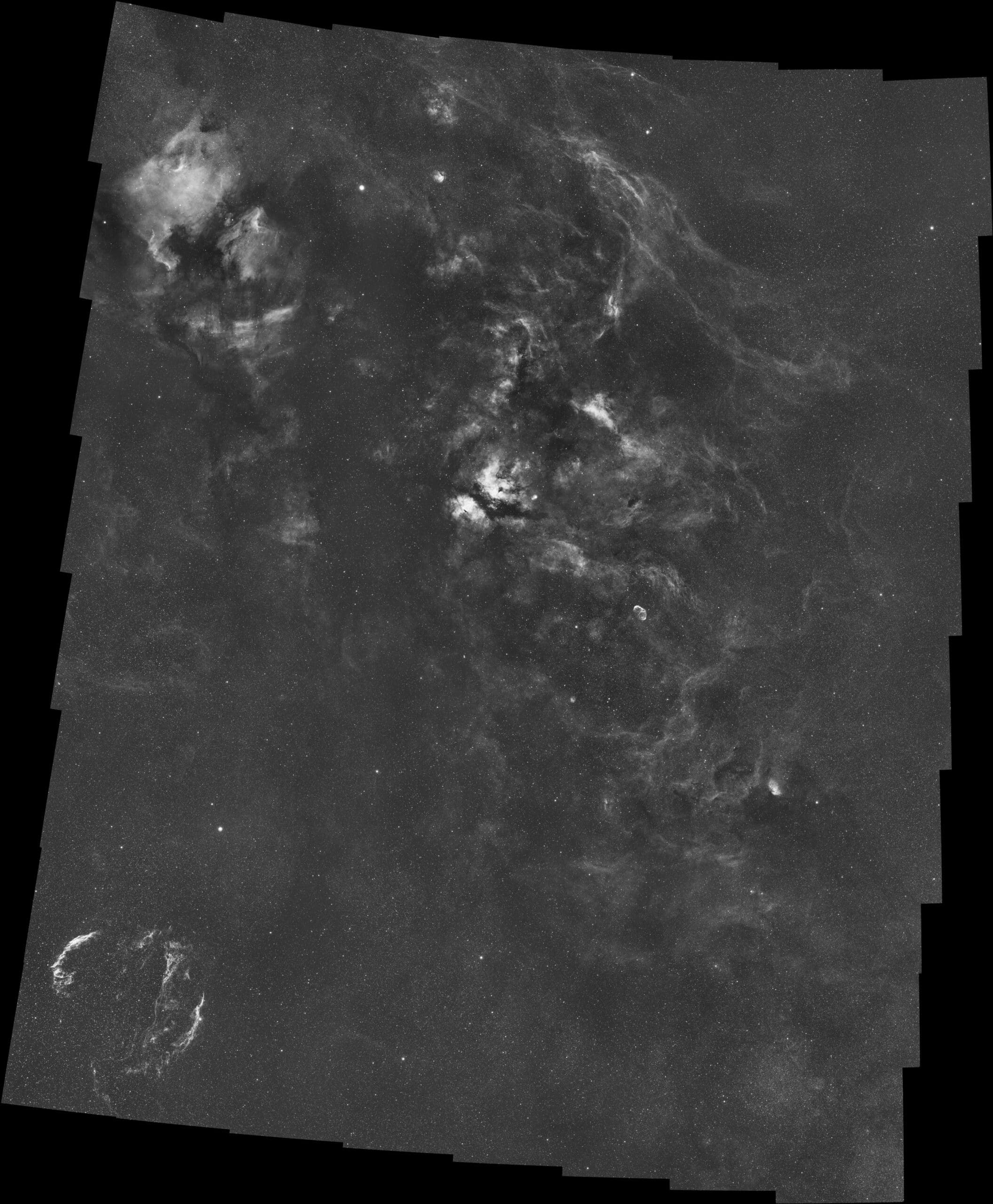

KeesSchererParticipant. Ik zou er zelf voor kiezen de afbeelding een stuk contrastrijker weer te geven; dan komen de subtiele nevelslierten duidelijker naar voren.
Dank je Maurice, bedoel je zoals deze versie? Het klopt dat de subtiele details beter naar voren komen in het overzicht, maar ik vond het mindere contrast een soort ruimtereis ervaring geven bij het erdoorheen bewegen. Met name de Sluiernevel is dan mooier. Maar de versie met meer contrast is ook mooi. Wie wil er mee stemmen? (Het is een foto waar ik nog wel een tijd met plezier aan zal blijven sleutelen {Geen angst,, ik hou de resultaten voor mijzelf ;-) })

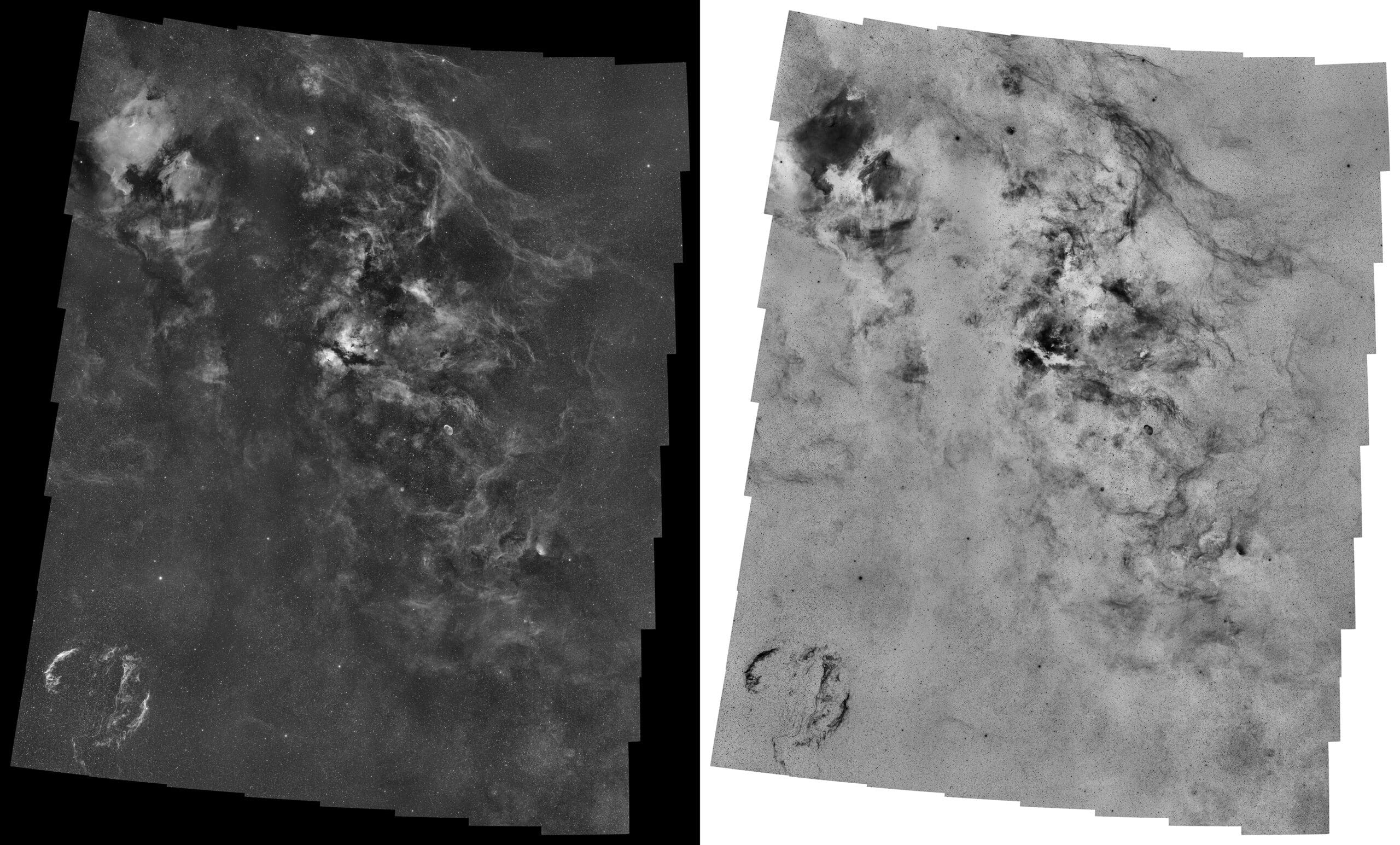

MauriceToetParticipantDank je Maurice, bedoel je zoals deze versie?
Inderdaad, Kees. Ik kwam hier op uit. Ook een weergave in negatief. Dat geeft vaak nóg meer details prijs.

KeesSchererParticipantDat was toch wel een hele welkome tip @mauricetoet ! Ik ben even de versies op Astrobin en Flickr aan het vervangen door een contrastrijkere versie!

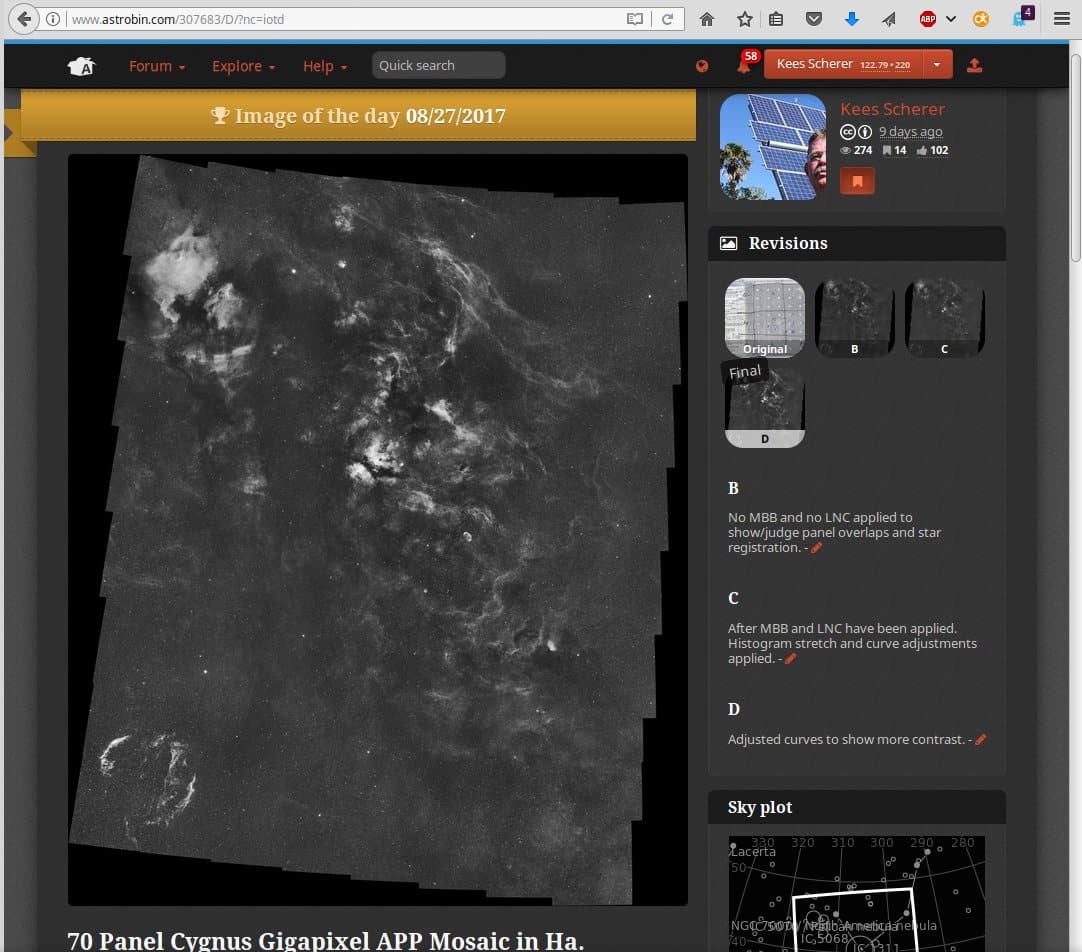

August 27, 2017 at 10:53 #16819
KeesSchererParticipantAugust 27, 2017 at 18:00 #16828
GroenewoldParticipantAh zie! Bijna een APOD. :)
