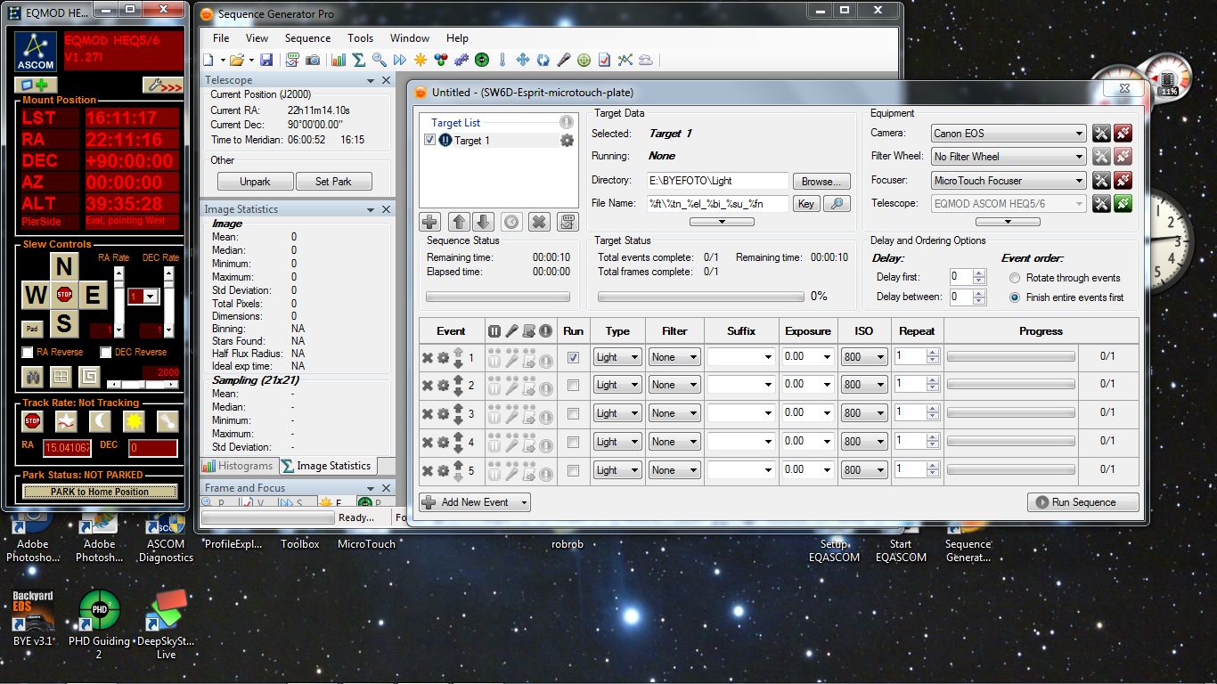

    Probleem: Wanneer ik de (AZEQ5-GT) montering in de home positie heb staan en EQASCOM opstart dan is de DEC stand wel correct (90:00:00), maar de RA stand totaal niet (Zie screen print). De RA weergave zou 360:00:00 moeten zijn maar is in de screenprint 22:11:16. Gezocht naar oplossingen, maar na tientallen webpagina’s over problemen met de EQASCOM home positie heb ik nog niet gevonden hoe je de home positie kan resetten naar DEC= 90:00:00 en RA= 360:00:00. (Ik heb voor de screenprint even op unpark gedrukt, anders flitst de weergave de hele tijd “PARK”) Deze pagina zag er veelbelovend uit, maar geen oplossing. Ik doe waarschijnlijk te ingewikkeld en zie een optie over het hoofd die een regelmatige gebruiker zo weet…?
    Ik heb tot nu toe alleen met de Synscan controller gewerkt en wil ter voorbereiding op het werken met de 10 micron GM2000 montering gaan werken met SGP en EQASCOM. Nu eerst met de AZEQ5-GT waarbij ik de verbinding naar de mount heb gemaakt via RS232 (d.m.v. een heuse RS232 poort op de PC) en de Synscan handset in PCdirect mode.

    Ik ben al heel lang geen ASCOM gebruiker meer, maar in INDI is het zo dat die waarden rechtstreeks van de montering zelf afkomen, dus neem aan dat dat hier ook zo is. Probleem zou ik dan zoeken in de handset of montering zelf. Wist die zichzelf niet geheel als je die uit- en aanzet? In INDI heb ik ook nog een “Current” optie om de park positie op de waarde welke de montering doorgeeft als Park positie aan te geven.. is dit er niet (ah ik zie de optie set park, dat doet niks?)? Als de montering vervolgens niet raar doet zou ik het zo doen.
    #8335
    Helaas, de montering wist de waarden wel, maar dat heeft geen effect op dit probleem. De “Set Park” optie zet de huidige positie als park.
