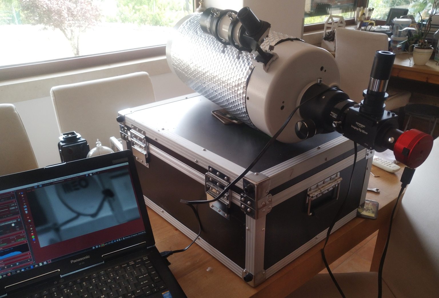

KeesSchererParticipantEen ASI290 sensor is erg klein (3.2mm x 5.6mm) en de brandpuntsafstand van een Mak 180 is groot (zo’n 3150 mm bij gebruik van diagonaalspiegel). Het is elke keer worstelen om een planeet in het beeldveld te krijgen. Een handige hulp daarbij is een flip-mirror systeem zodat je met een b.v. 24mm oculair de planeet midden in beeld kan brengen en daarna de spiegel opklappen om het beeld op de camerasensor te krijgen. (vergelijkbaar met het principe van een DSLR met ingebouwde spiegel). Een flipmirror heeft ook een ingebouwde helical focuser om parfocaal te kunnen werken. (Ik stoorde mij eraan dat het camerabeeld mega onscherp is na het wisselen van oculair naar camera tot nu toe).
Het instellen/afregelen kan het beste gebeuren in daglicht en is nogal een gedoe. Ik gebruikte een satellietschotel op 1 km afstand, eerst scherpstellen met camera, dan het oculair. Toen bleek dat de helical focuser een te klein bereik heeft maar gelukkig had ik een extra 1.25″ schroef-verlengbus. De fijnafregeling van de spiegel bleek een bout te missen zodat ik zelf een 3 mm bout uit de la heb gehaald. Maar nu is de boel in orde :-)
Een filter (IR, geel, rood) schroef ik nu i.p.v. op de camera aansluiting helemaal voorin op de aansluiting van de flip mirror zodat ik ook met het oculair door het filter kijk.
