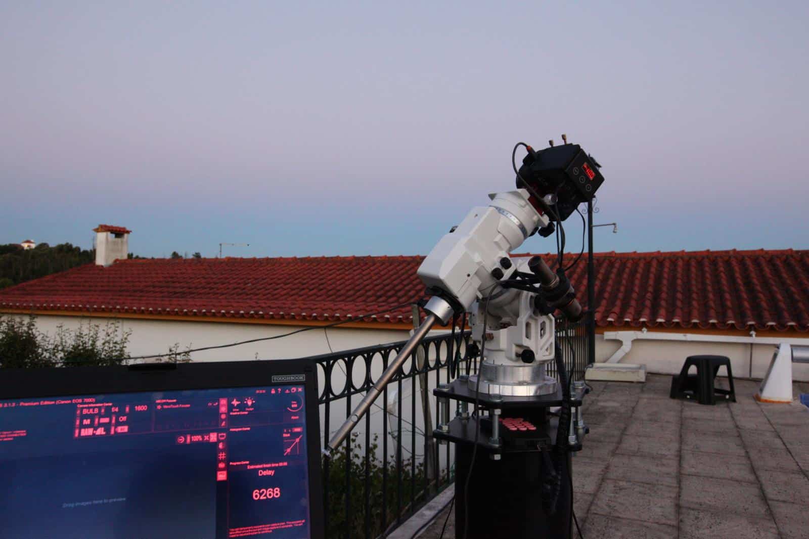

    Is dit lui? Ja dit is lui….. Countdowntimer is begonnen, om 23:00 begint een serie van 88x 120 seconden f4.0 iso 1600 met M11 als centrum en morgenochtend kijken we wat ervan geworden is. Kans op bewolking…we zien wel

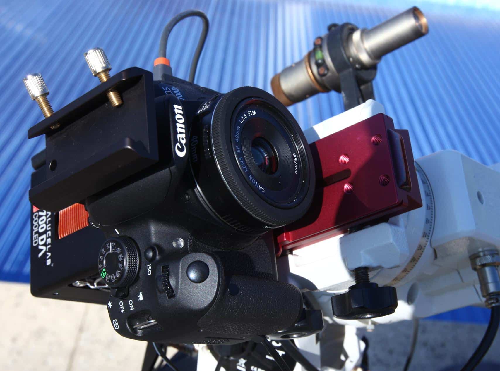

    Ik zit even scheef te kijken naar je opstelling, maar wat is nu de camera? :) Echt schitterend projectje dit, ik heb er nooit echt aan gedacht om zo wide-field te gaan, maar hier krijg je toch wel de smaak van te pakken.
    #6533
    Ben even naar buiten gegaan voor een foto. Hier zie je de camera van de voorzijde, de andere foto laat het koelgedeelte zien. Dit projectje is echt leuk voor tussendoor, de beeldhoek is prachtig voor stukken melkweg en in de loop van de tijd groeit je mozaiekje. Instellen op de goto kan gewoon wanneer het nog licht is en laat maar snorren. Bewolking? Jammer maar geen ramp.
    #6534
    Ahhh, dat ziet er tof uit zeg. Nu snap ik de pancake-lens. :)
