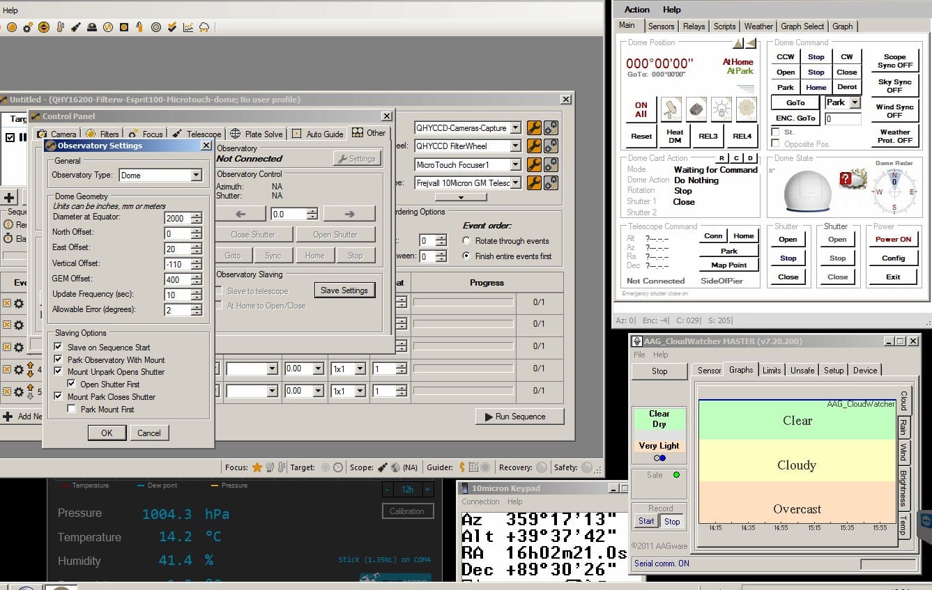

BakxParticipantIk zie op het filmpje van Kees een SGP sequence dat hij niet de dome-telescoop synch van Scopedome gebruikt.
Doe je dit dan via SGP? Ik heb de data sheet hiervoor wel gevonden in SGP.
Gaat dan altijd de dome eerst en volgt dan de mount? Of moet je dat ergens aangeven. De driver van Scopedome volgt standaard de montering. Die moet dan wachten met bijv. platesolving totdat de dome op zijn plaats staat.
Andere vraag: Wat gebeurt er als je door de meridian gaat? Ik heb bijv. mijn mount op 30º voorbij de meridian staan, maar wat doet de dome met zijn slot? Gaat die uit van een flip op 180º, of volgt die de montering? Ik heb niet de indruk dat de ASCOM driver van Ioptron de pier-positie doorgeeft. Hij toont hem overigens wel in zijn eigen driver scherm. De Scopedome-driver corrigeert in ieder geval niet als alleen pierpositie aanvink en de berekende positie niet aanvink.

KeesSchererParticipantIk zie op het filmpje van Kees een SGP sequence dat hij niet de dome-telescoop synch van Scopedome gebruikt. Doe je dit dan via SGP? Ik heb de data sheet hiervoor wel gevonden in SGP. Gaat dan altijd de dome eerst en volgt dan de mount? Of moet je dat ergens aangeven. De driver van Scopedome volgt standaard de montering. Die moet dan wachten met bijv. platesolving totdat de dome op zijn plaats staat. Andere vraag: Wat gebeurt er als je door de meridian gaat? Ik heb bijv. mijn mount op 30º voorbij de meridian staan, maar wat doet de dome met zijn slot? Gaat die uit van een flip op 180º, of volgt die de montering?
Klopt, ik doe de sync in SGP via tabblad “other” (zie schermprint). De Dome volgt de montering, ook na meridiaanflip. En de Windows PC is afgekoppeld van het internet en krijgt nooit updates. Alles werkt goed dus ik hou alles in deze toestand.
