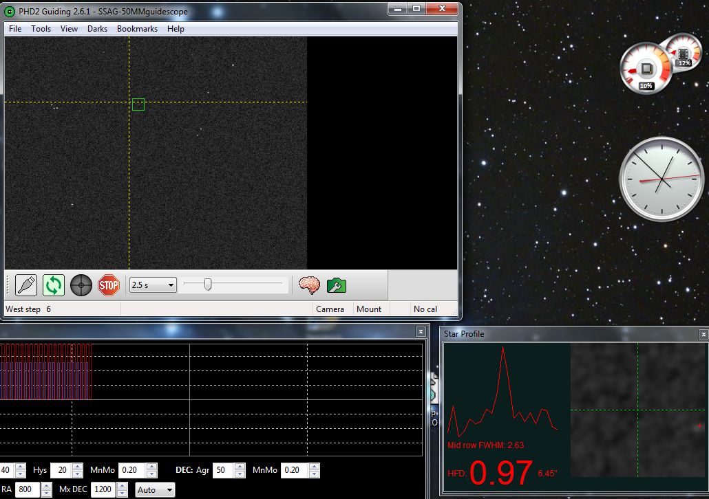

KeesSchererParticipantHeb je een (her)calibratie gedaan? (Shift-klik) op het guide symbool bij start. Indien ja,, heb je gekeken hoe het calibreren verliep? (step east…. etc en dan kijken of er inderdaad verplaatsing is in het schermpje met sterprofiel en bovenaanzicht) Jammer dat je geen screenprint hebt, daar valt een boel info uit te halen.

Hercalibratie is ook gedaan, “step east” zegt me zo even niets…Laat ik het zo omschrijven: in begevoegde fote zie je een begin van het uitlopen van calibratie, dit werd meer en meer.
Waar eerst de volgster dicht bij de DEC en RA 0 punt is gaat de volgster van RA0 naar RA0,5 / DEC0,5 / RA-1 / DEC -1 / RA1,5 / DEC1,5 / RA-2 / DEC-2 en vervolgens geeft hij de melding dat hij buiten waarde is.April 3, 2017 at 14:02 #13727
KeesSchererParticipantAan de foto te zien maak je een opname tijdens calibratie. Daat laat overigens zien dat de calibratie heeft gewerkt, je ziet dat PHD2 de montering in 4 richtingen aan het verplaatsen is. In PHD2 zelf zie je dan ook informatie hierover, zie mijn schermprint. In het hoofd guidingscherm zie je in de onderbalk “West step 6” staan en in het star profile scherm zie je dat de volgster naar de hoek van het rechterschermpje beweegt. Zo kan je in de gaten houden of het calibreren goed verloopt. P.S. heb je de datum goed ingegeven in de Synscan? (Dus maand en dag op de juiste plaats)
