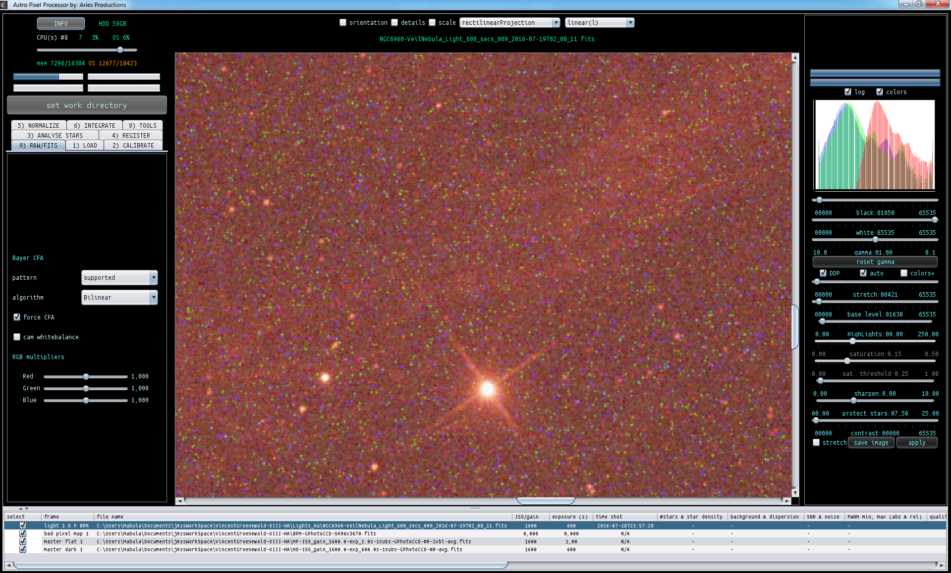

    De zwarte pixels zie je denk ik omdat je geen BPM bij de flat calibratie hebt gebruikt? Je Canon 6D heeft veel niet-lineaire pixels, dus mijn advies zou zijn om altijd je BPM te gebruiken.

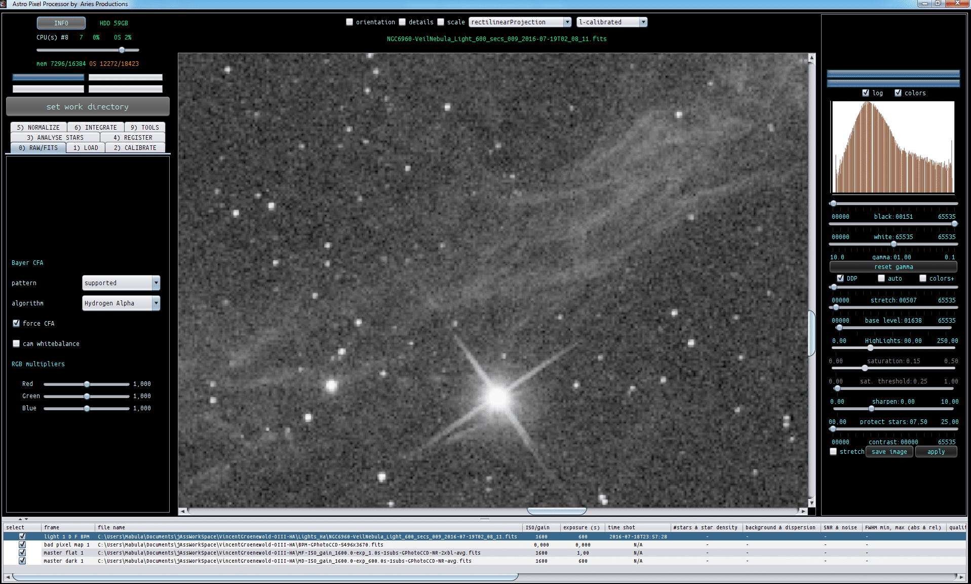

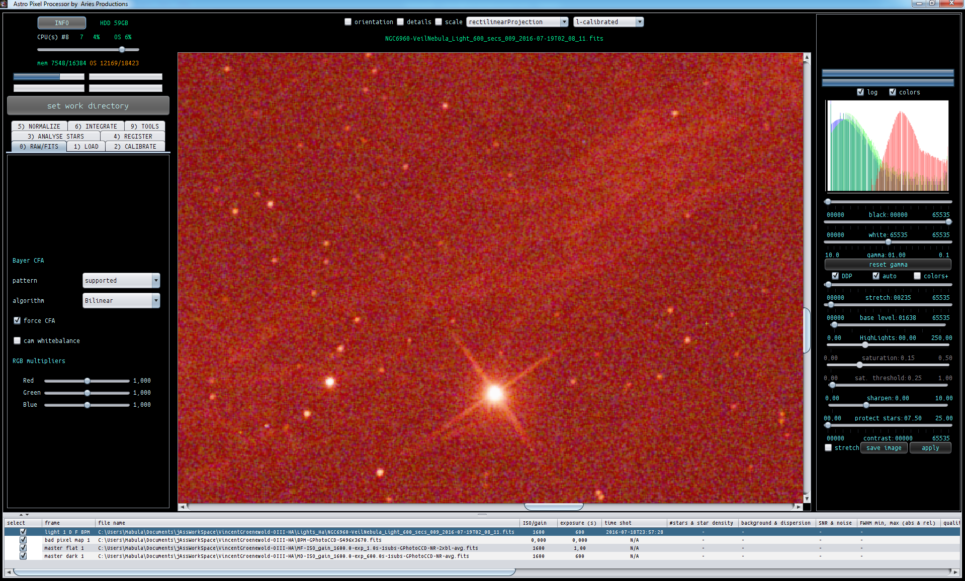

    Plaatjes uit mijn presentatie van 1 van jouw H-alpha subs van de veil nebula. Heel veel niet-lineaire pixels zoals je ziet en prima te corrigeren met een BPM, eerste plaatje is niet gecalibreerd, 2de gecalibreerd, derde met H-alpha debayer aan, wat dus pas wordt toegepast nadat alles master calibratie frames zijn toegepast op de CFA data.
