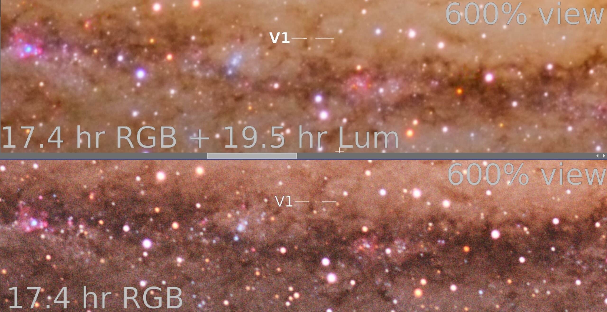

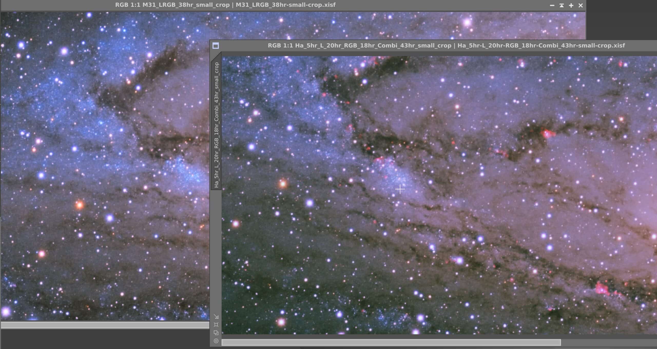

December 20, 2019 at 10:02 #22649
KeesSchererParticipantEen voorbeeld n.a.v. de vraag van Nicolàs m.b.t. het gebruik van Luminance, zie de verschillen in met name detail en weergave van de donkere partijen. Dit bereik ik niet met simpelweg verdubbelen van het aantal RGB opnamen. P.S. bewerkt in PI, in APP kan ik de arcsinh kleurverzadiging niet toepassen.
December 20, 2019 at 10:27 #22650
dank voor dit voorbeeld, de verschillen zijn duidelijk!
December 20, 2019 at 14:37 #22652
GroenewoldParticipantOeh, dit is het meest duidelijke voorbeeld van dit voordeel wat ik gezien heb. Dank!
