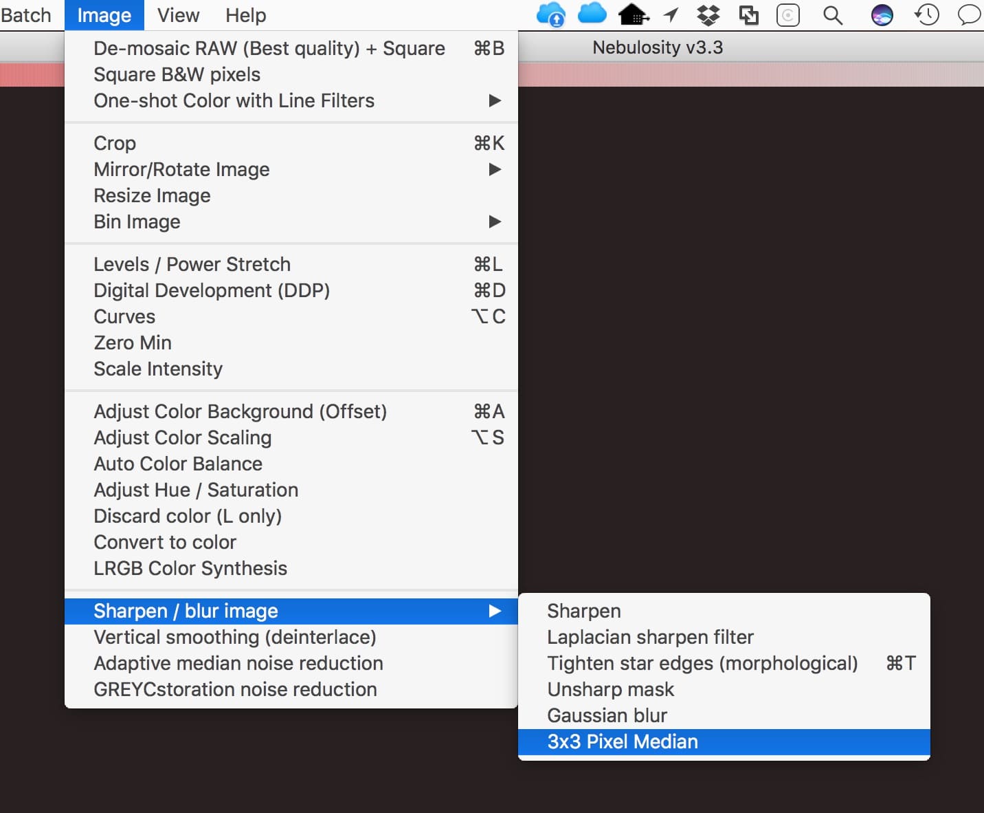

    Van den Broek
    Zolang Mabula zijn software nog niet beschikbaar is is het de truc om de niet debayered master flat in Nebulosity dit te doen op de master flat;
