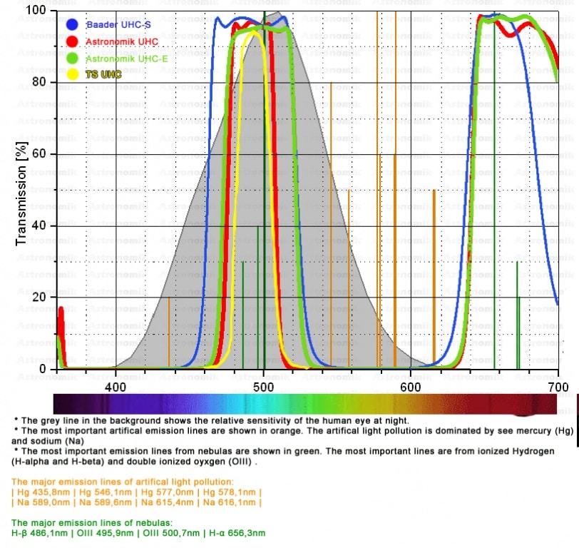

    Over de UHC-S filter heb ik ook zo mijn twijfels. Het lijkt mij een wat donker filter die misschien voor sommige objecten juist het verkeerde licht blokkert, of zie ik dat verkeerd? Bij de paardekop leek het mij wel de juiste keuze ivm met de donker rode bereik die wordt doorgelaten.We hebben op onze locaties ook vrij veel lichtvervuiling. Het volgende doel gaat waarschijnlijk de M81 groep worden, is daarvoor een UHC-S filter wel geschikt?

    Als ik me goed herinner betekent de introductie van een filter 2x langer belichten om het zelfde aantal fotonen vast te leggen. Belangrijker, als je pooluitlijning niet optimaal is (de volgfoutjes) hou je meer werkbare subs over als je bijvoorbeeld tussen de 50 en 100s belicht op dit object.
    Het Hα signaal komt ook zonder filter door, gewoon (proefondervindelijk) proberen.
    Het is de zaak omdraaien door te stellen dat je 2x zo lang moet belichten om hetzelfde aantal fotonen vast te leggen. Het is juister om te stellen dat je met een UHC-S in een lichtvervuild gebied 2 x zo lang KAN belichten en dan dus ook 2x zoveel “goede” fotonen vast kan leggen. De transmissie voor Ha is iets van 98%, en Hg en Na wordt volledig geblokt.

    Duidelijk. M.b.t. het UHC-S filter (die van Baader hebben wij), vroeg ik mij nog af of dit filter voor elk deepsky object zinvol gebruikt kan worden? Bij de paardekop lijkt het mij een goede keuze, maar voor bijvoorbeeld sterrenstelsel zoals M81, M82, blokkeer je daar niet juist de frequenties waar deze stelsels veel licht in uitzenden?
    Het zijn met name nevel filters inderdaad. Voor weergave van sterren en sterrenstelsels die een continue spectrum uitzenden zal een UHC-S een flink deel van dat spectrum blokkeren en daarmee ook de kleurweergave veranderen. De winst is dan alweer een stuk kleiner.
