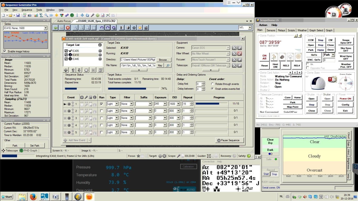

    Dank Vincent. Het verzamelen van data gaat nog door (nu loopt de setup ook weer), en ik ben benieuwd hoeveel ik deze maand nog bij elkaar krijg.

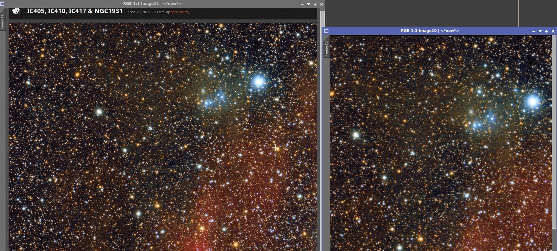

    Images op de activity wall worden uiteraard in lagere kwaliteit getoond (anders zou de site heeeeeel traag worden bij momenten), images in het forum of in gallery weergave worden zoals geupload getoond. Vraag is dus aan Kees, zie jij verschil bij pixelpeepen tussen de SN weergave en bijv de Flickr weergave? Dubbelklikken op een SN image levert je overigens ook een sterke zoom op (hoger dan in de max Flickr zoom).

    Zie vergelijkingsscreenprint met links “Full resolution” weergave op Astrobin, en rechts de “dubbelklik” weergave op SN. Het beeld op SN is dan behalve meet dan 100% weergave ook vager.

    Dubbelklik je het image vanaf de homepage of vanuit het forum. Vanuit de homepage klopt dit, vanuit het forum volgens mij niet. Ik moet nog even uitvogelen hoe een vergroting vanaf de homepage het originele image “laat zien”.
    #10163
    Ik dubbelklikte vanuit het forum. Maar ik wist niet dat er verschil is tussen dubbelklikken op de homepage en het forum, goed om te weten.

    , kan je instellen met wat voor een filter de beelden worden getoond in je platform? Bij Astro Pixel Processor moet ik beelden van soms wel 10000×10000 pixels weergeven in het image viewer panel van de applicatie en zonder gedegen filtering ziet dat er echt niet goed uit. Met een filter afhankelijk van de zoom ten opzichte van ware grootte kan je ook grote foto’s veel beter tonen met betere kleuren en details. Maar dan moet je altijd wel de originele foto als bron hebben, die filteren ( een kleine blok of gauss kernel doet al wonderen) en rescalen aan de server kant, die foto wil je dan tonen voor beste weergave. De download is dan beperkt, maar de kwaliteit is goed. Voor een precieze implementatie weet je me te vinden ;-) Ik vraag me af of WordPress hier een plugin ofzo voor heeft?
    #10165
    Via php “hacks”, of specifieke aanpassingen aan de code van site onderdelen. Hacks is een groot woord, je overruled in feite de defaults. Het is anderzijds logisch dat op de homepage niet de volledige image worden getoond, het initiële downloaden zou dan dan wel erg lang gaan duren.
    Wordpress heeft heel veel plugins, de kunst is echter de plugin te vinden die 1. aan de gewenste functionaliteit voldoet 2. een actief ontwikkel verleden heeft dus perspectief op doorontwikkeling, 3. niet te veel afbreuk aan de performance doet.

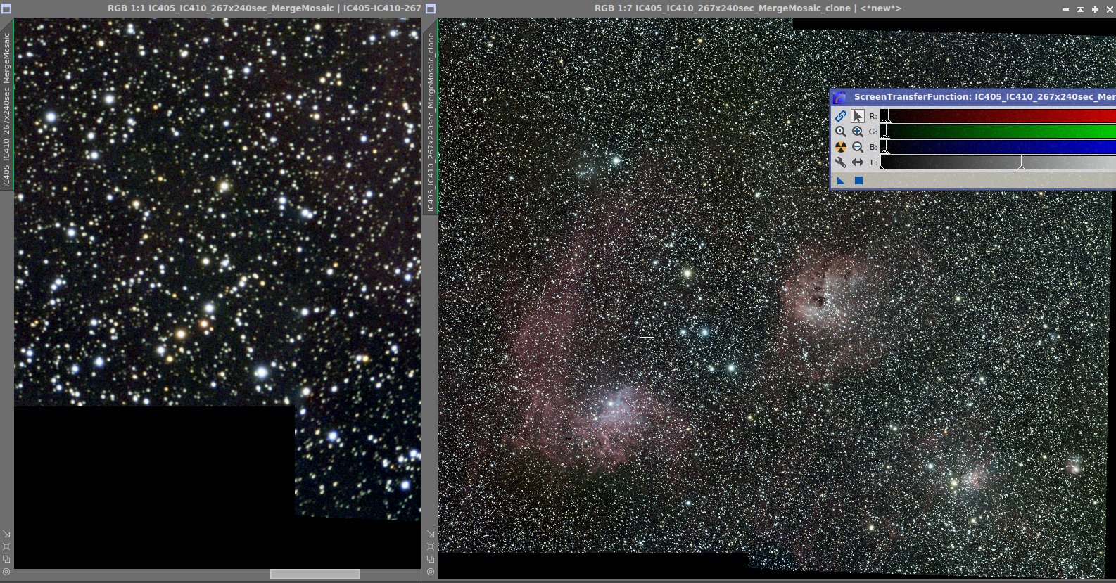

    Na 267 subs, en 50 achtergond aggregated prieviewboxen in pixinsight voor de goede achtergrondneutralisatie, gepuzzel voor de juiste staralignmentinstellingen en GradientMergeMosaic aangekomen bij dit basismateriaal. Ik reken het goed. Verder met de eindbewerking….. het gourmetten is weer afgelopen voor dit jaar. Top 2000 op NPO Cultura TV zender erbij en ook in Portugal is het genieten!
