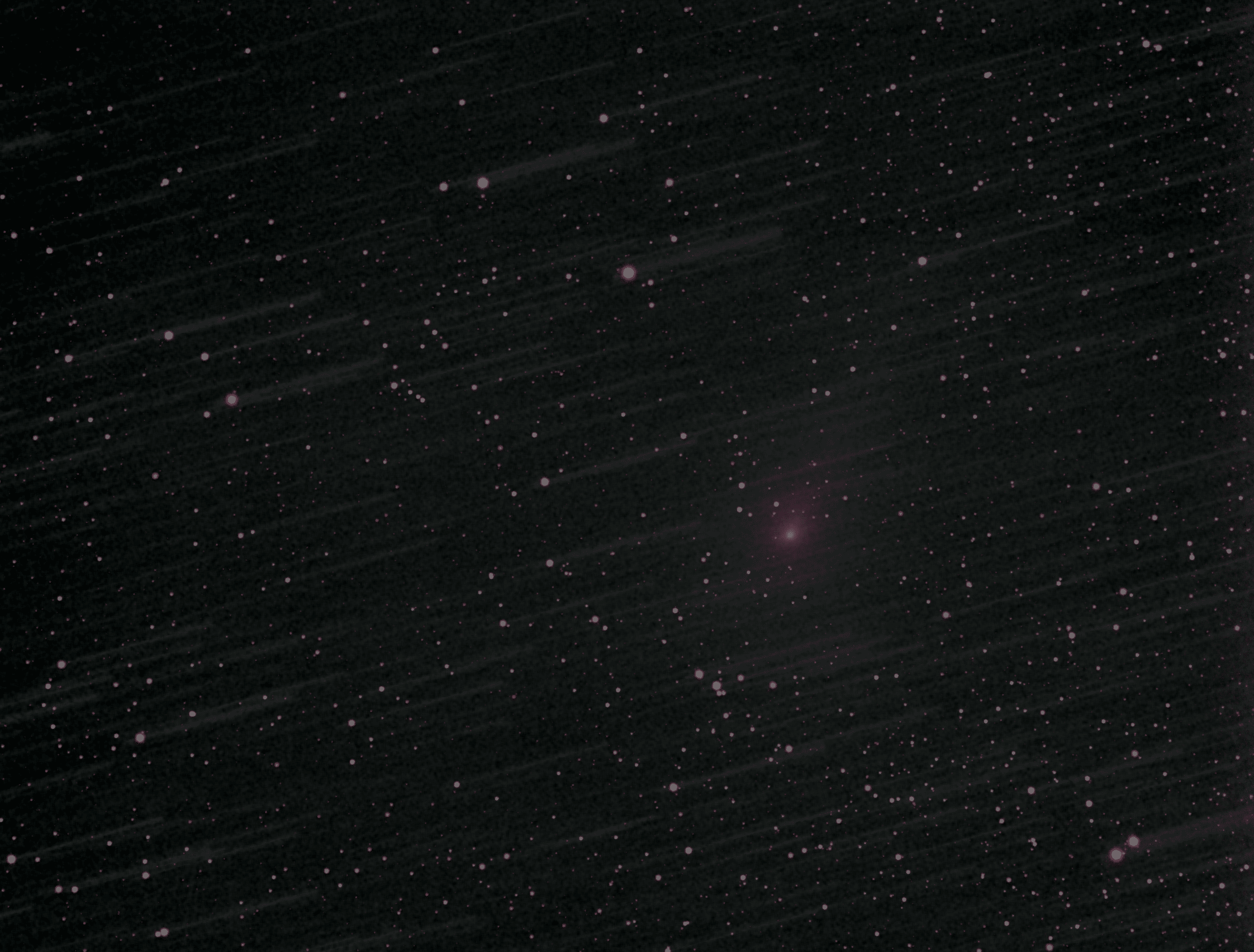

    Hallo beste collegae,
    Graag wil ik jullie hulp vragen om mij te helpen met een proces/handleiding om een aantal komeet-subs te bewerken. Ik wil een komeet met de best mogelijke details tegen een vaste-sterren-achtergrond. Hoewel in DSS dit klusje kennelijk eenvoudig lijkt, krijg ik een onbevredigend resultaat: komeet ziet er redelijk netjes uit en ook de sterren staan op hun plek maar deze vertonen toch vage strepen. Hoe klaar ik deze klus in PI of PS?  Voorziet APP in de mogelijkheid? Verwijzingen naar goed tutorials op het internet? Dank jullie wel.
    Mvg. FrankT

    #17383
    Hoi Vincent, de strepen die jij beschrijft tref ik aan in de DSS bewerking en niet in PI. PI moet ik mee aan de slag. Hopelijk lukt het met de verwijzing van Kees. Bijgevoegd een quicky uit DSS.

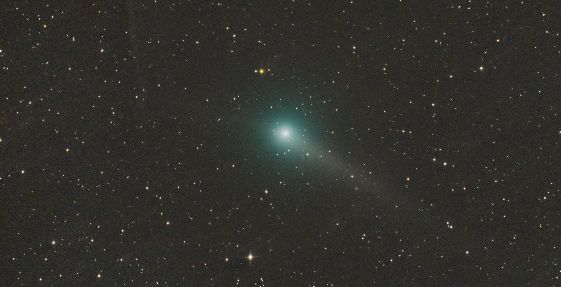

    #17387
    Ah met DSS, dat zou al wat kunnen verklaren (als dat het beste is wat DSS kan tenminste). Ik werk inderdaad met PI en krijg dan dit..
    Dit was een komeet-stack met APP en dan de trucs uithalen met PI.

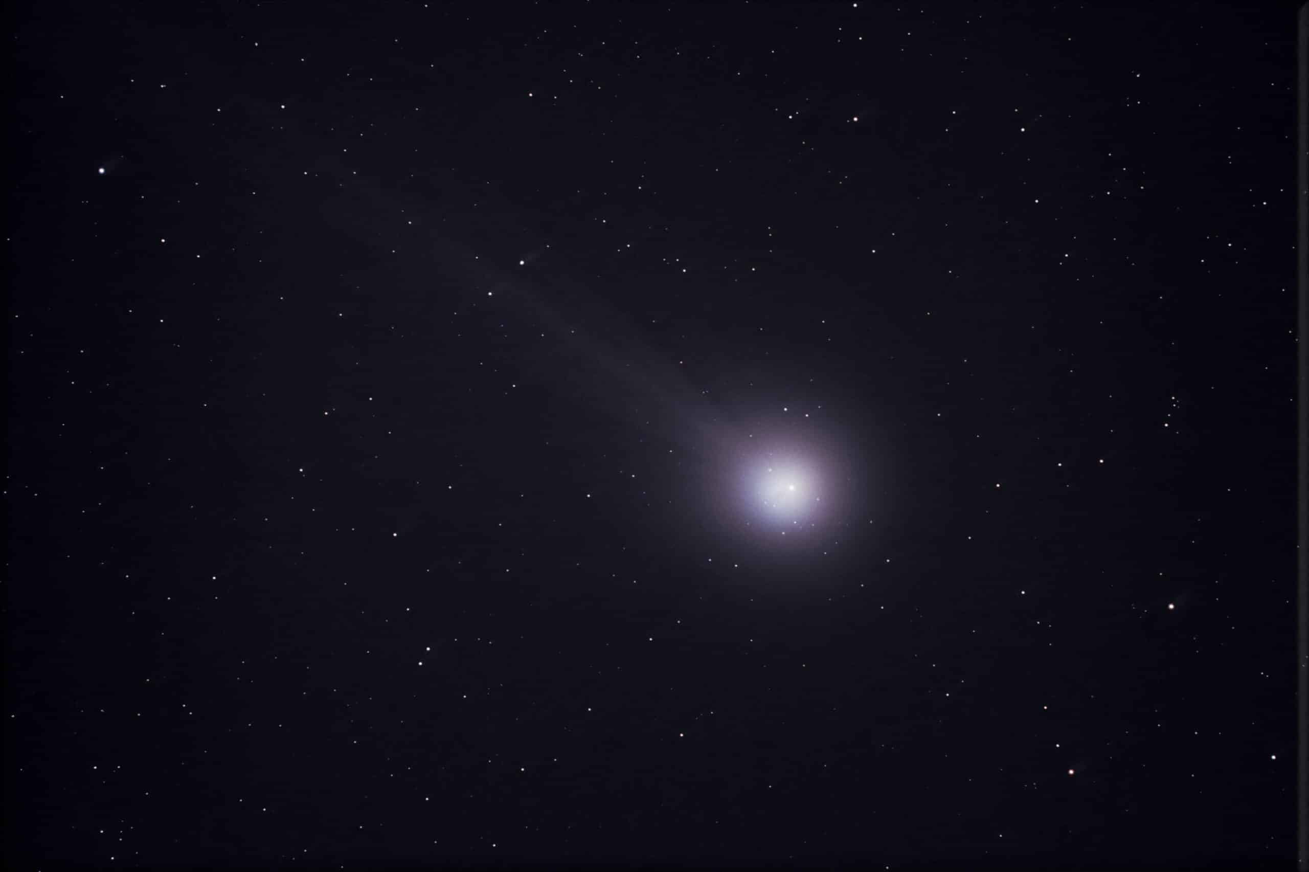

    #17388
    Tja, dat ziet er beter uit. Gek genoeg had ik ooit met een bewerking van Lovejoy geen moeilijkheden. Zie 24-1-2015
    #17393
    Misschien omdat de komeet daar veel helderder is? Dan kan de achtergrond meer omlaag.. geen idee hoor, ik ken DSS niet echt.
    #17394
    Dat zou een hele goede verklaring kunnen zijn Vincent
