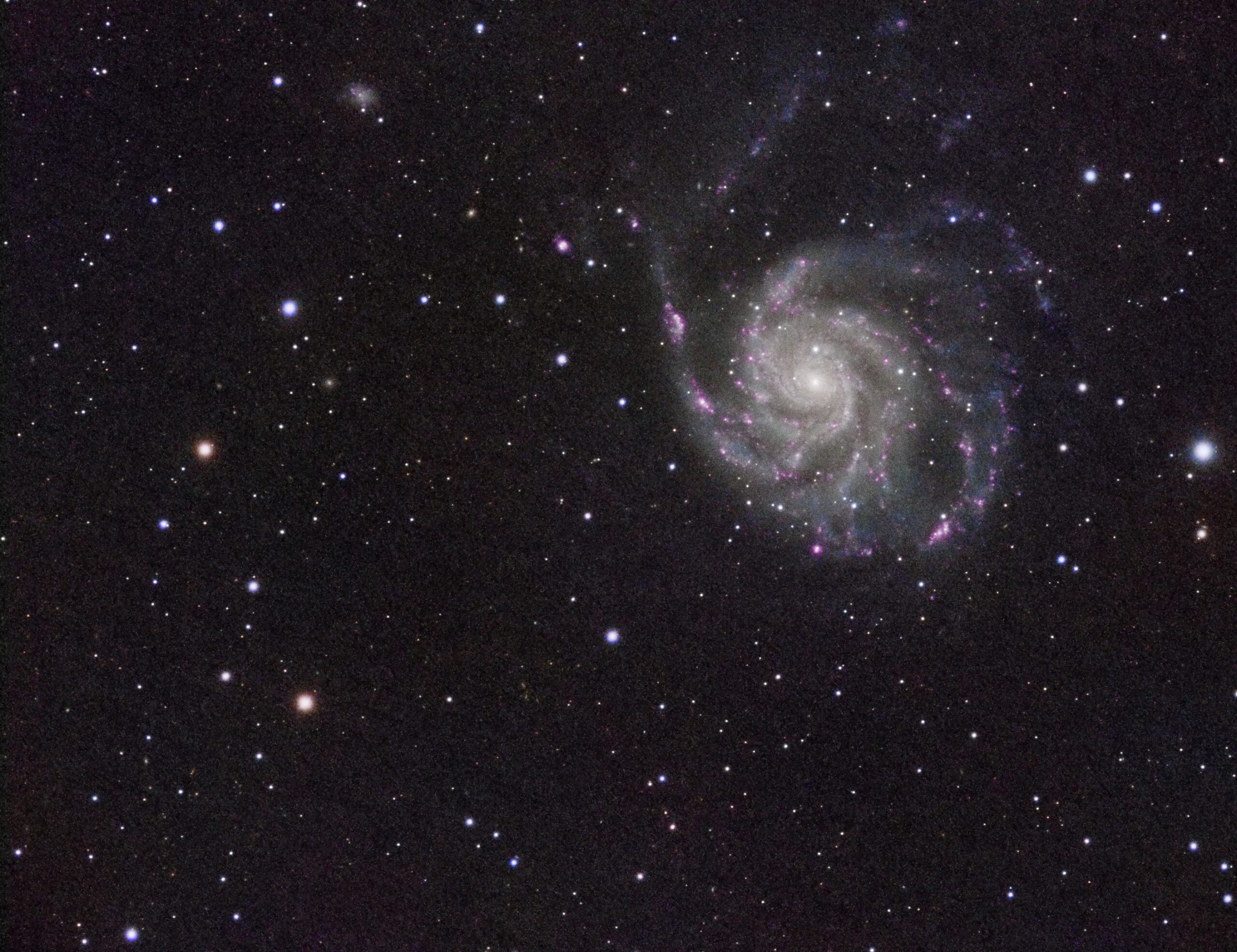

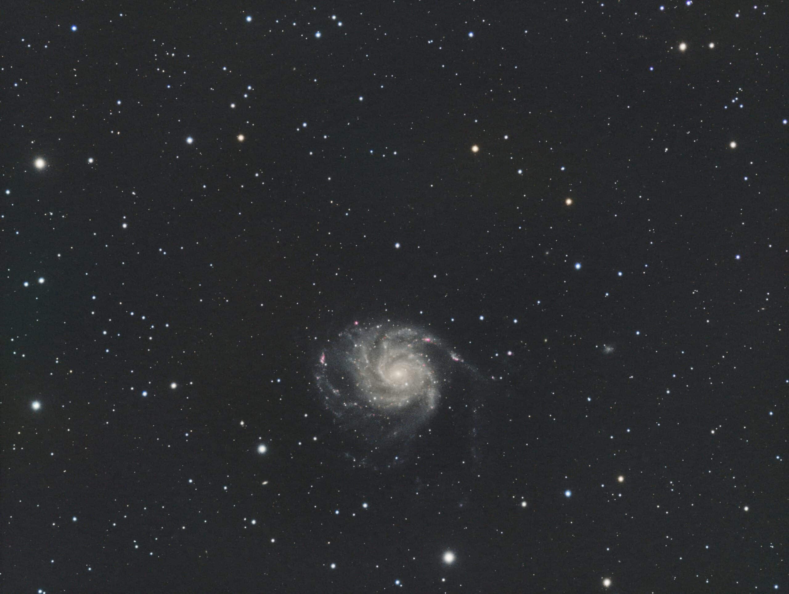

    Hier de feb. 2016 en mei 2017 versie van M101. Vorig jaar geschoten met de ATIK 383L+ en nu met ZWO ASI1600mm. Beide met de TS 130/910mm en 0,8 reducer en Baader filters. Vorig jaar in L (15x 300 sec) R,G en B elk 10x 300 sec) en dit jaar in L (62x 60 sec) R,G en B (25x 120 sec) en Ha (11x 900 sec).
    De 2016 versie enkel bewerkt in PixInsight, de 2017 versie bewerkt in APP en PixInsight…
    #15514
    Mooi @musquetier, lekker data toevoegen, doet het resultaat goed. Betere achtergrond en meer kleur erin ;-) Mogelijk kan je de kern van M101 nog wat scherper krijgen?
    #15515
    wellicht dat ik de data van 2016 en 2017 nog een keer combineer, maar dan moet het eerst bewolkt worden ;-)

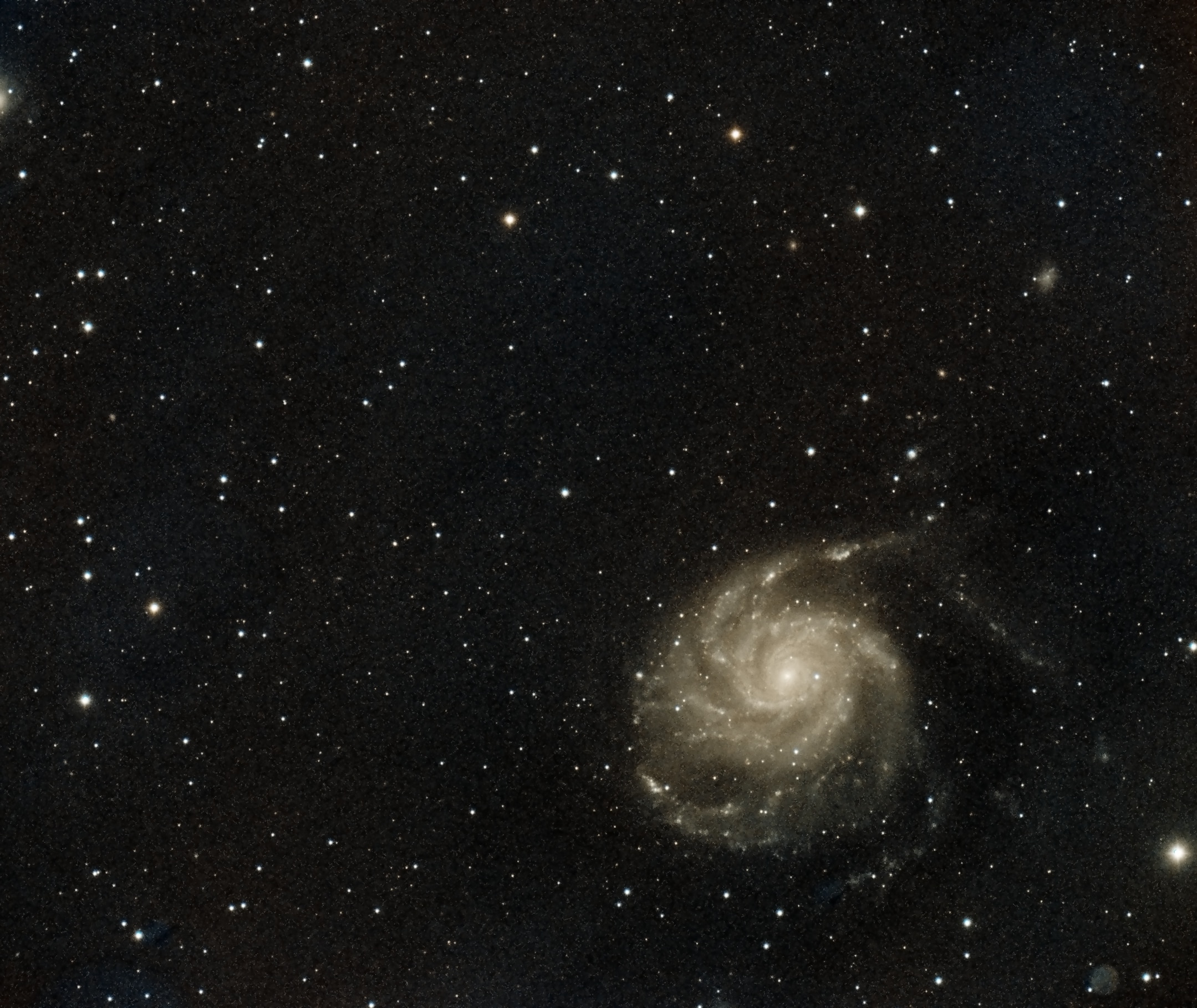

    Hier de gecombineerde 2016 en 2017 versie:
    #15523
    Rob, Hoe heb je de gecombineerde versie bewerkt? Ik neem aan dat je alle oorspronkelijke subs van de 10 uur totale integratietijd hebt gebruikt?
    #15524
    Alles gecombineerd in APP (dus alle individuele subs), light pollution tool op elke sub gebruikt. Vervolgens de workflow van Biedie grotendeels met PixInsight gevolgd…
    #15526

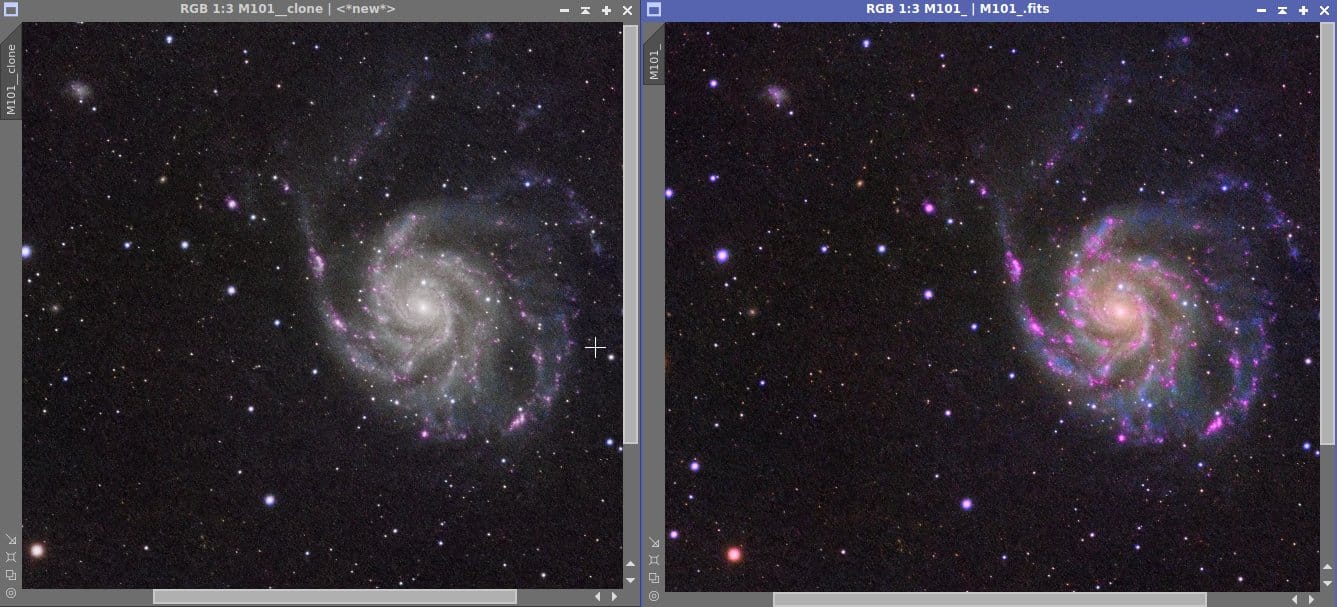

    Wanneer ik de kleurverzadiging van deze 8 bit JPG even met een luminance mask opkrik dan krijgt M101 ineens kleur, ik vraag me af waarom je die kleur er niet in wilt hebben want je hebt een 32 bit versie.
    #15543
    Het 32 bits origineel is te downloaden via: https://www.musquetier.nl/images/M101_(2016_-_2017).fits
    #15553
    Rob, links orgineel, copy image, gebruik de copie als mask, curvestransform, Saturation, resultaat rechts, hoppa kleur!
    #15556
    Tikkie hard roze, maar verder zit er duidelijk meer in, nice.
    #15563
    Dat is inderdaad wel erg veel kleur maar ik snap het punt wat je maakt. Ik ga daar aan werken. Dank Kees!
