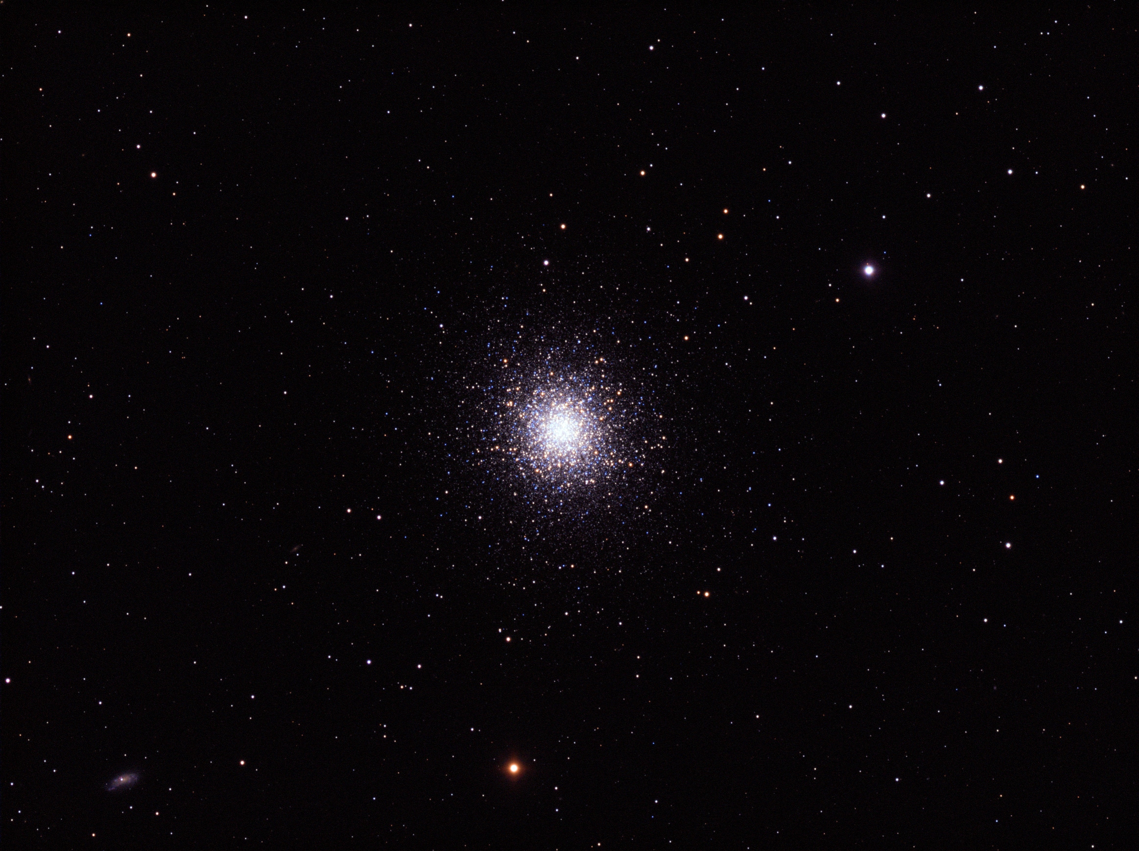

InFINNityDeckParticipantHoewel mijn schemering-tool aangeeft dat het niet meer donker genoeg wordt voor deep-sky, zelfs als we uitgaan van een zonshoogte van 15.5 graden onder de horizon, zoals door @han-k aangetoond, kon ik de verleiding niet weerstaan M13 de afgelopen dagen te fotograferen. De eerste sessie was op 2 juni, de tweede op de 4e. Dankzij APP was er toch nog een hoop uit te halen.
Geniet ervan!

Details vergeten:
R : 10 x 60s, 20 x 120s
G : 10 x 60s, 10 x 120s
B : 10 x 60s, 10 x 120s
Ha : 10 x 60sDe 60s opnames waren van de eerste sessie, de rest van de tweede.

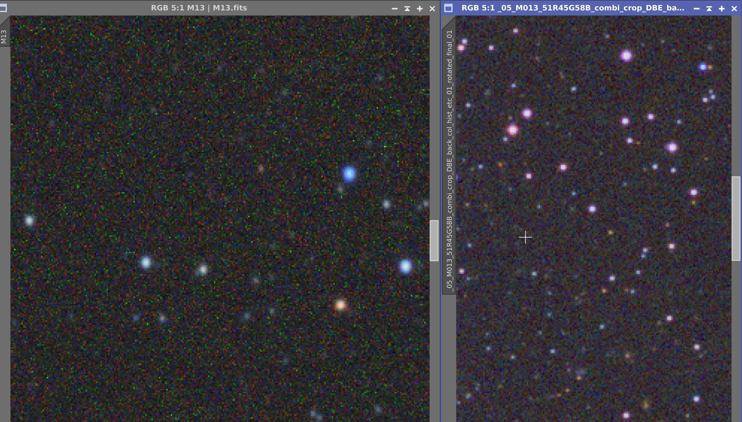

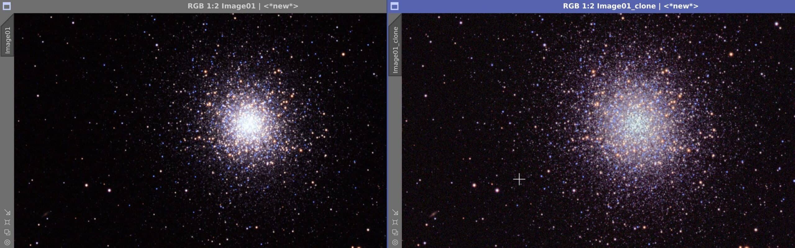

KeesSchererParticipantWanneer je de linkerkant van het histogram ook mee laat doen in de opname dan blijkt M13 nog een stuk groter te zijn. Dit is het resultaat wanneer ik jouw M13 8bits jpg nog een beetje door Pixinsight haal en dan zie je ineens detail in de achtergrond naar voren komen. Dat moet met de orginele 16/32 bit versie nog een stuk beter gaan. (Links orgineel, rechts bewerkt)

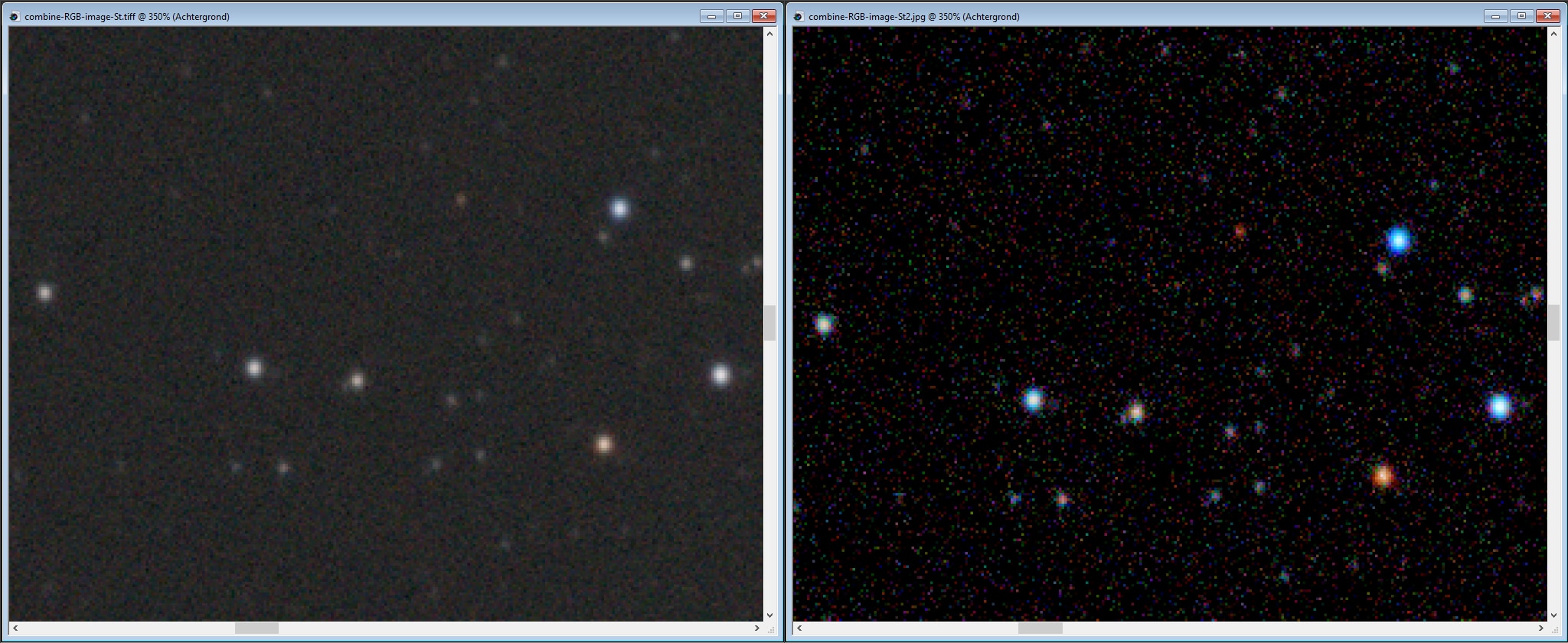

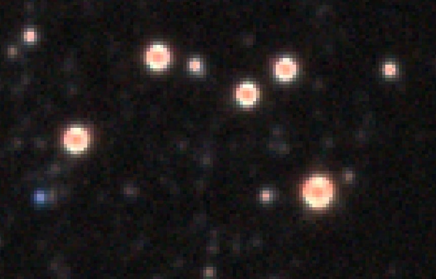

bedankt voor de tijd die je gestoken hebt in het verwerken van mijn data. Er zijn wel verschillen tussen jouw processing en de mijne, maar niet significant, dat valt me mee. Die linker crop die jij postte, is dat het resultaat van PixInsight op basis van mijn fits, of is het mijn JPEG?
Die achtergrondruis is wel een dingetje zogezegd. Ik heb daar altijd last van, ongeacht of ik wel of geen dithering gebruik. Ik gebruik dus de laatste tijd dithering en doe dat momenteel elke 5 frames. De reden dat ik niet elk frame dither is een kwestie van tijdsbesparing: de GM3000 heeft circa 15 seconden nodig om de circa 50kg payload tot rust te krijgen, dit levert dus momenteel dus circa 10% tijdswinst op. M13 is het resultaat van 20 frames (30 voor Rood) en is dus ten minste vier keer verschoven (ten minste, omdat ik al een aantal frames geschoten had en de dithering niet bij het eerste frame, dat ik gebruikt heb, is begonnen, dus waarschijnlijk zijn het 5 dithers). Uiteraard gebruik ik ook een BPM.
Bijgaand dezelfde uitsnede van mijn originele FITS zoals die uit APP gekomen is en mijn bewerking met PSP. In de FITS zie de achtergrond er redelijk egaal uit, maar ontbreekt het aan kleur, in de JPEG zien we die ‘hete’ pixles. Ik ben nog vreselijk aan het stoeien met het vinden van de juiste volgorde in PSP voor de verwerking. Een van de slagen die ik doe is het verhogen van de verzadiging en ik vermoed dat daar die ‘hete’ pixels vandaan komen (wellicht wat minder verzadiging toepassen). Ze zitten kennelijk net boven een grens die wordt meegenomen in het proces. Wat ik dus moet proberen, is die grens te verleggen. Of PSP dat toestaat, weet ik niet, moet ik nog wat uurtjes in steken.
June 6, 2019 at 15:15 #21401
KeesSchererParticipantDe linker crop is inderdaad mijn PI bewerking van jouw Fits, de rechter is mijn zelfde soort bewerking (Toevallig ook een M13) op mijn eigen data. Die helder groene, rode en blauwe pixels horen niet in een achtergrond te zitten, je kan de verzadiging daarvan omlaag brengen, maar dat is dan het verbergen van een wezenlijk probleem.
June 6, 2019 at 16:04 #21402
InFINNityDeckParticipantok, dank. Ik ga zoeken of ik ergens iets verkeerd gedaan heb met de BPM, flats, darks of bias. Ik zie dat opnames van voor april wel een veel vlakkere achtergrond hebben, dus ik vermoed dat het hier ergens in zit…

InFINNityDeckParticipantNa anderhalve dag puzzelen weet ik waar het aan schortte. Voor mijn flats had ik ook darkflats genomen en die in APP mee laten processen. Wat ik echter niet gemerkt had, is dat al die darkflats tot één MDF waren samengesteld (in plaats van één MDF per MF). Daarnaast had ik, zoals eerder gemeld een puinhoop gemaakt van de gain-instellingen. Vooral die MDF zullen het probleem zijn geweest, aangezien nu flats van circa 1 seconde belichtingstijd gecorrigeerd werden met darks van gemiddeld 10 seconden. Vandaag dus eerst nieuwe flats en darkflats geschoten voor zowel de gain-instelling 138 en voor 139 en daarmee nieuwe MF gemaakt voor de opnames. Die vervolgens weer gebruikt voor het verwerken van de lights met onderstaand resultaat. De spikkels in de achtergrond zijn vrijwel verdwenen met behoud van de bolhoop.
