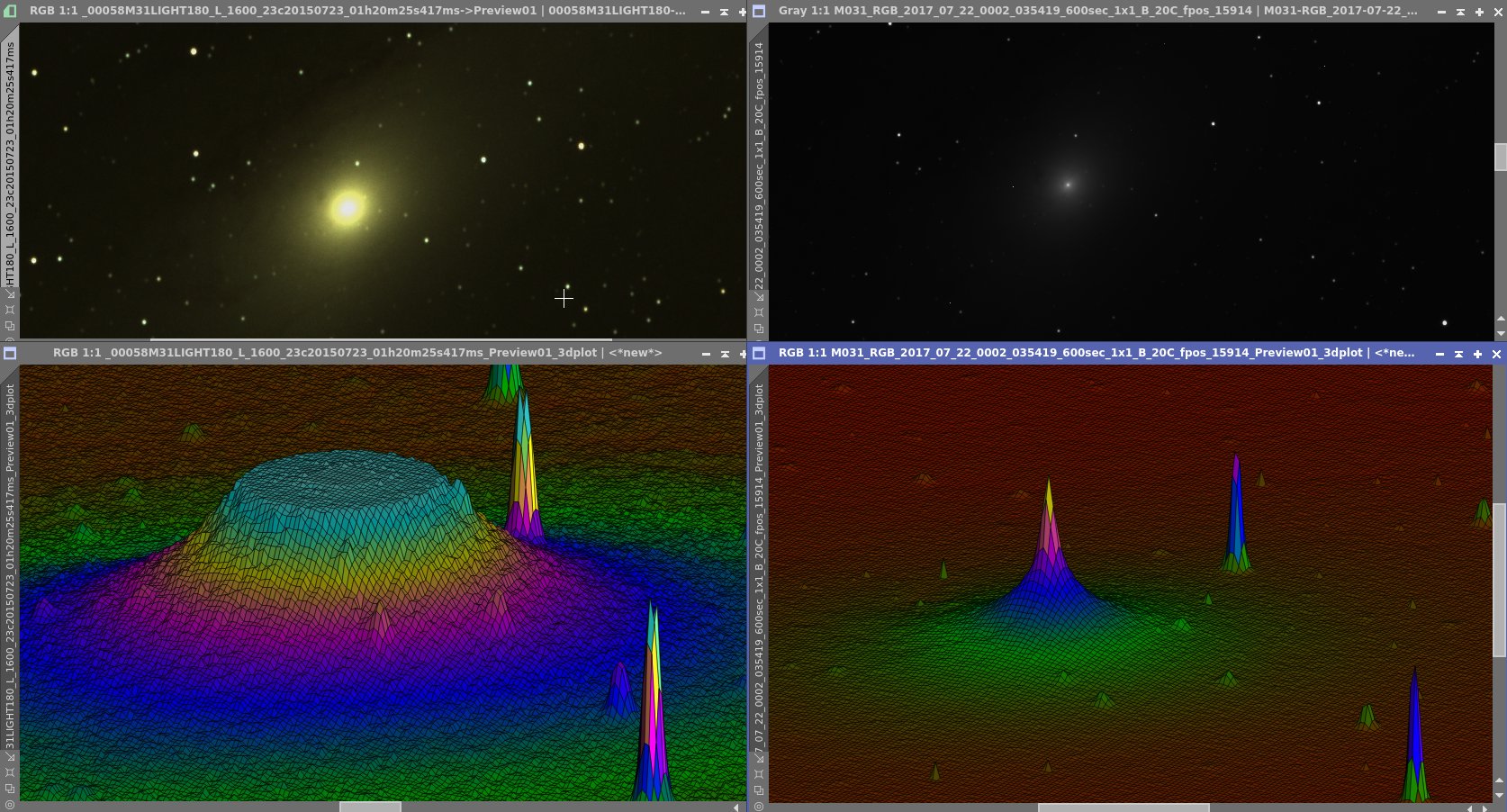

November 9, 2017 at 10:17 #17707
KeesSchererParticipantNog eens verder gekeken naar de verzadiging van de M31 kern want dat is een hele aparte uitdaging. Bij het bekijken van zowel DSLR en CCD data valt het enorme verschil in “Full well” capaciteit op. De schermprint laat links een 180 seconden Canon 6D raw zien met de 3D weergave, rechts een 600 seconden CCD sub met blauw filter (Beide met Esprit 100 f5.5). De schalen zijn vrijwel gelijk met 2.5″/pixel voor de 6D en 2.25″/pixel voor de QHYCCD.

GroenewoldParticipantOwwww, dit is wel een heel duidelijk argument voor een dergelijke CCD zeg! Hoeveel bit was die van jou ook alweer?

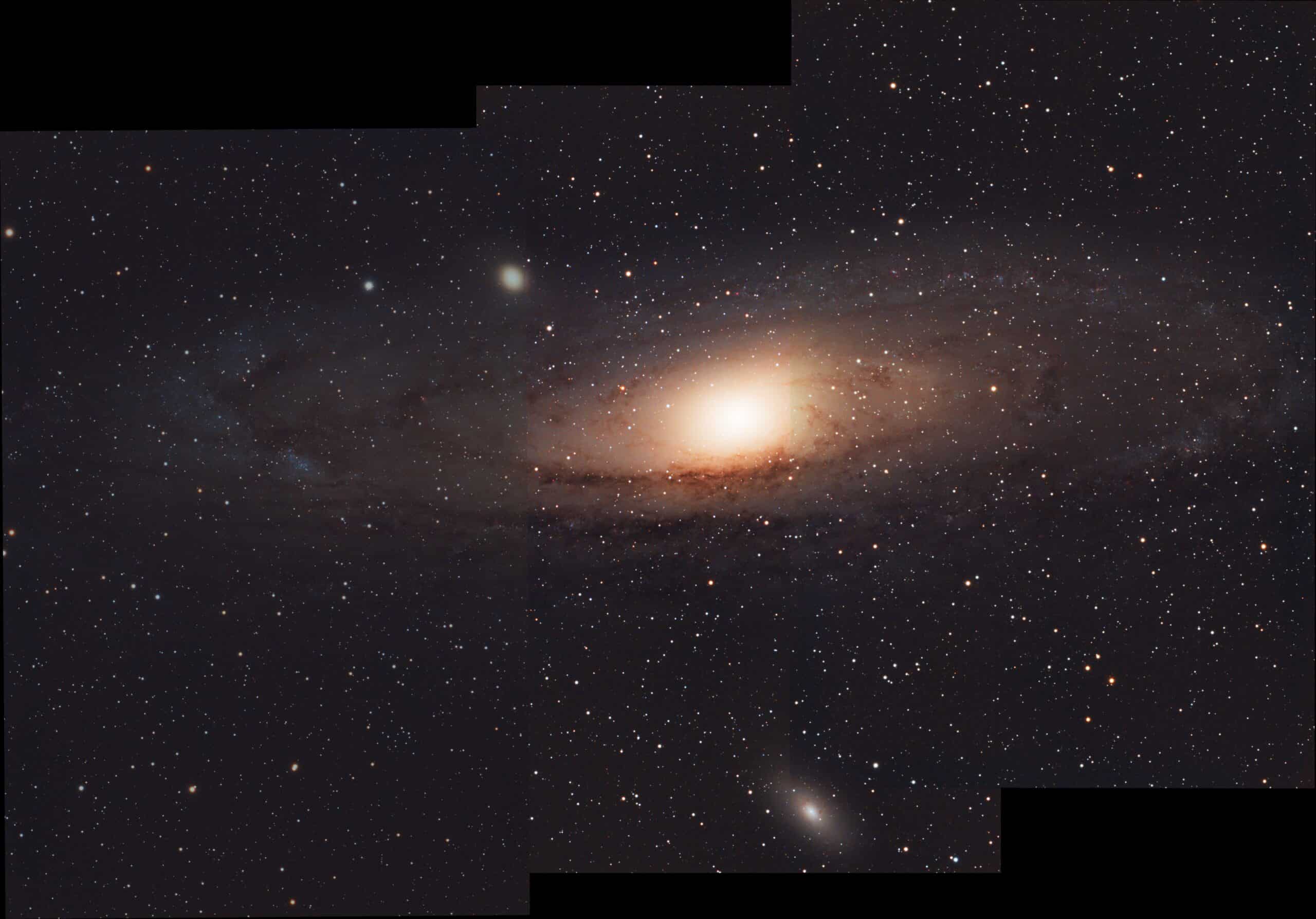

November 11, 2017 at 16:19 #17726
Frank_TeunissenParticipant11 nov. Stand van zaken: na wat werk in PI: calibratie en postprocessing, ben ik gaan mozaïeken met het StarAlignment-tool. Er is resultaat.
Ik ben echter nog lang niet tevreden. De lijnen van de panelen zijn helaas erg goed zichtbaar. Weet nog niet hoe ik dat weg kan krijgen. Ook zie je duidelijk dat de HistogramTransformation en CurvesTransormation anders is ingesteld op de de drie afzonderlijke panelen. Suggesties zijn natuurlijk zeer welkom en worden gewaardeerd. Grappig detail in M110: donkere wolken zijn zichtbaar :-) mvg
November 11, 2017 at 21:54 #17728
KeesSchererParticipantMozaieken in PI gaat in 2 stappen, na Staralignment moet je GradientmergeMosaic nog toepassen. Na de komst van Astro Pixel processor heb ik nooit meer een mozaiek in PI gemaakt omdat APP zooooveel eenvoudiger werkt….
