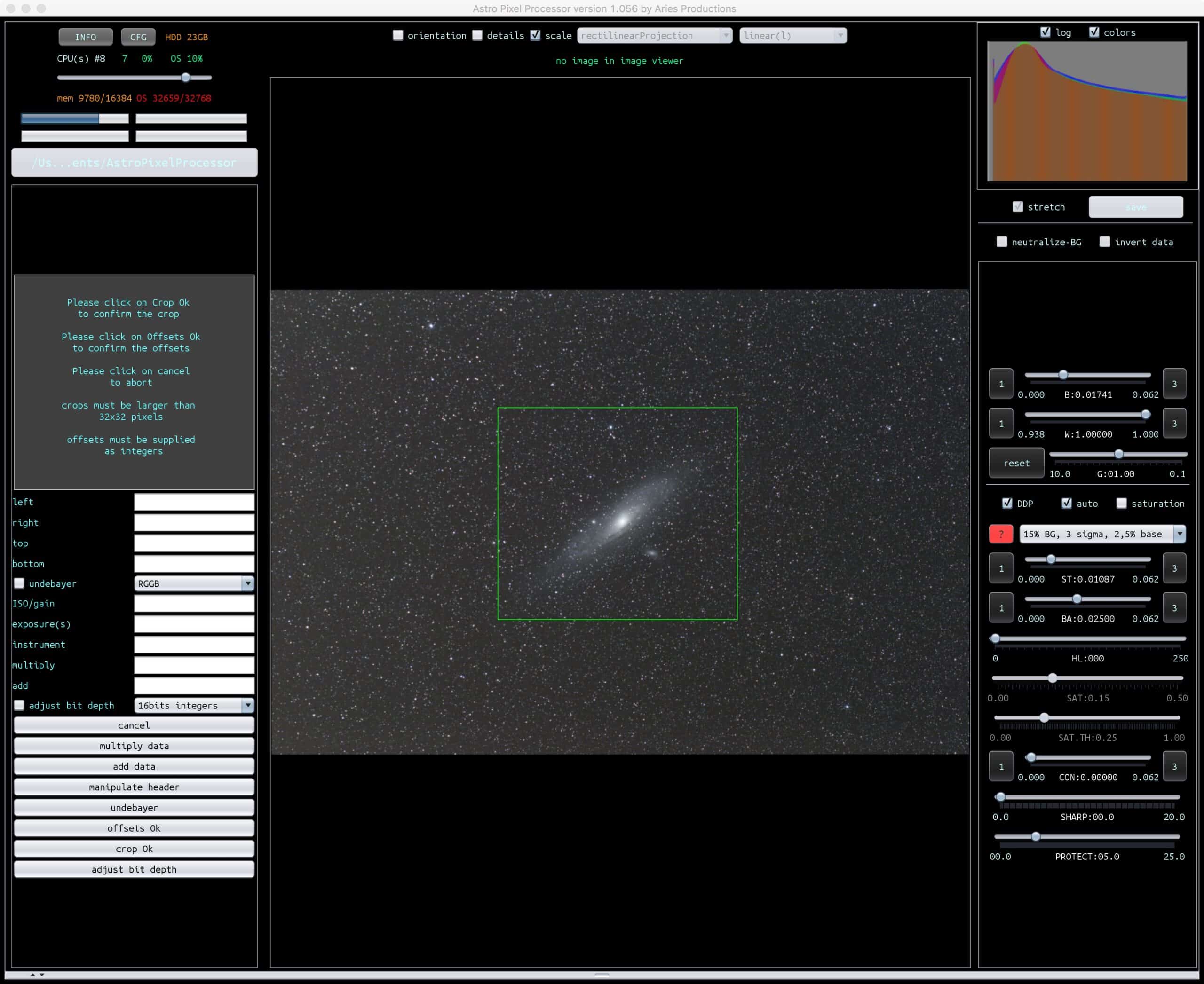

van OverzeeParticipantAllen bedankt voor jullie opmerkingen. Croppen met APP is een heel goed idee. Vooral bij de mozaiek funtie worden de bestanden groter dan 20 MB. Dat is dan waarschijnlijk opgelost. Bij enkele sessies niet. Dan kan ik voorlopig gewoon DPP blijven gebruiken. Verder bewerken met APP zou ook een goede optie zijn, tot nu toe ben ik nog niet verder gekomen dan de tools. De rest is me nog niet helemaal duidelijk. Maar ja dat gaat wel komen.
December 20, 2017 at 20:51 #18029
van OverzeeParticipantDat croppen met APP lijkt me een goed idee.Weet iemand misschien hoe dat werkt?
Heb het een een ander geprobeerd, maar helaas zonder resultaat.

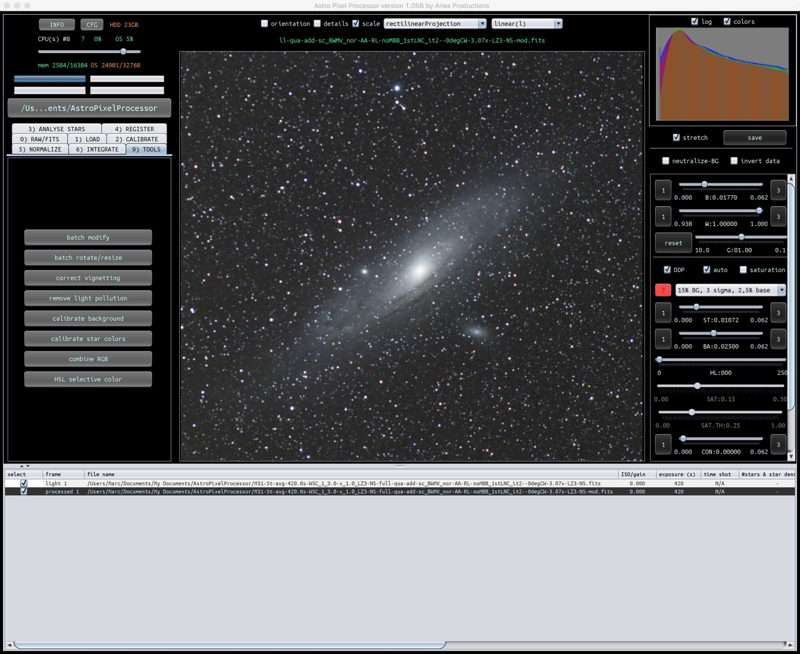

December 21, 2017 at 01:34 #18034Theunissen
ParticipantDecember 21, 2017 at 22:39 #18046
