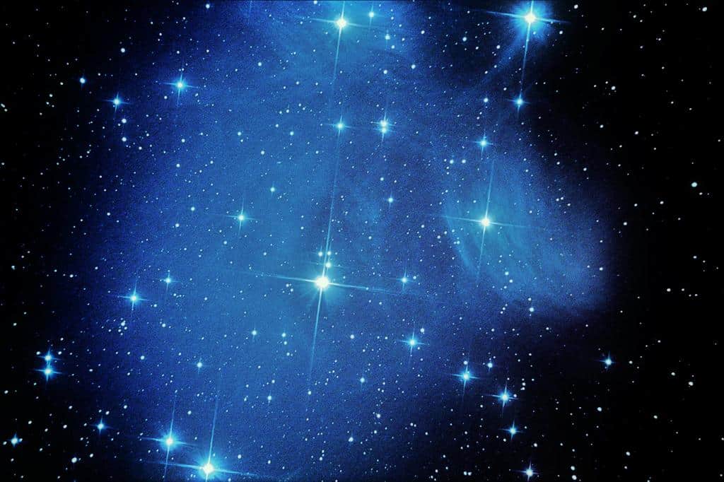

Hierbij ook van mij een opname van m45 omdat ik in een topic las dat je te veel kon stretchen. Ik denk dus dat dit het geval is bij mijn opname. Denk een logisch gevolg van “probeer er zo veel als mogelijk uit te halen”. De opname is van 5okt jl met skywatcher 200p,, eos1300d modded, iso800, 90sec belicht.
Graag mening en evt advies. Bij voorbaat dank

Over de opname, deze lijkt me te hard gestretched inderdaad. Maar de basis kwaliteit van de subs lijkt detailrijk.
Probeer in PI met de ScreentransferFunction tool: https://www.starry-night.nl/pixinsight-tools-screentransferfunction-sctf/ om te beginnen eens een autostretch uit te voeren (8.1). De Histogramtransformation tool neemt dus de waarden van de ScreentransferFunction tool, dit maakt het waarschijnlijker wat makkelijker om te beginnen en om het proces te leren:
January 16, 2017 at 12:05 #10837
GroenewoldParticipantNeem inderdaad bovenstaande eens door. Wat je ook snel kan zien is dat de achtergrond erg zwart is, wat ook een indicatie is van teveel stretchen. Je hebt altijd te maken met ruis in een camera, hoe goed je dit ook probeert te minimaliseren met veel belichtingen, gekoelde camera’s etc. het is een quantum-mechanish (jaja) principe dat je altijd ruis zal zien. Als je dusdanig stretched dat de hele achtergrond zwart is en geen enkele ruis meer bevat, dan ben je dus onder de grens van de daadwerkelijke data aan het werken.
Lang verhaal kort: zorg ervoor dat je histogram niet teveel aan de linkerkant staat. ;) En de rechterkant doe je in rustige stapjes, als er iets opeens raar uitziet, dan weet je dat je tever gaat.

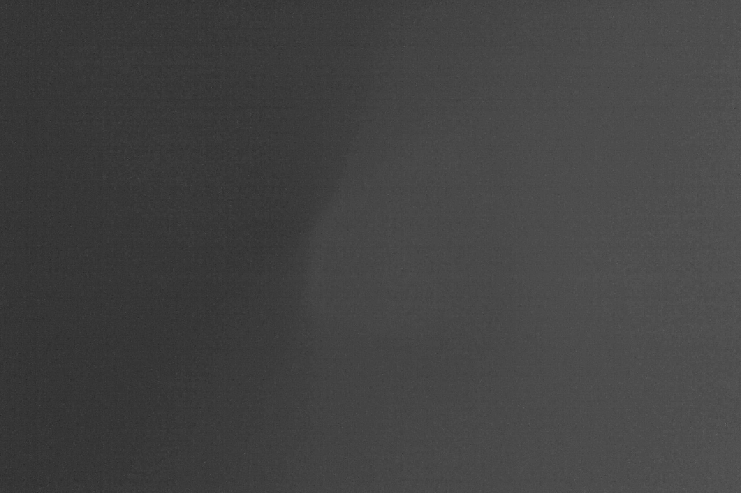

Ik heb de PI gids workflow gevolgd (workflow: normaal) t/m de HistogramTransformation. Als eerste viel me op dat de darks een apart (licht) vlek patroon vertonen, wellicht een licht lekkage in de imagetrain ? Ik denk niet dat het sensorwarmte is.

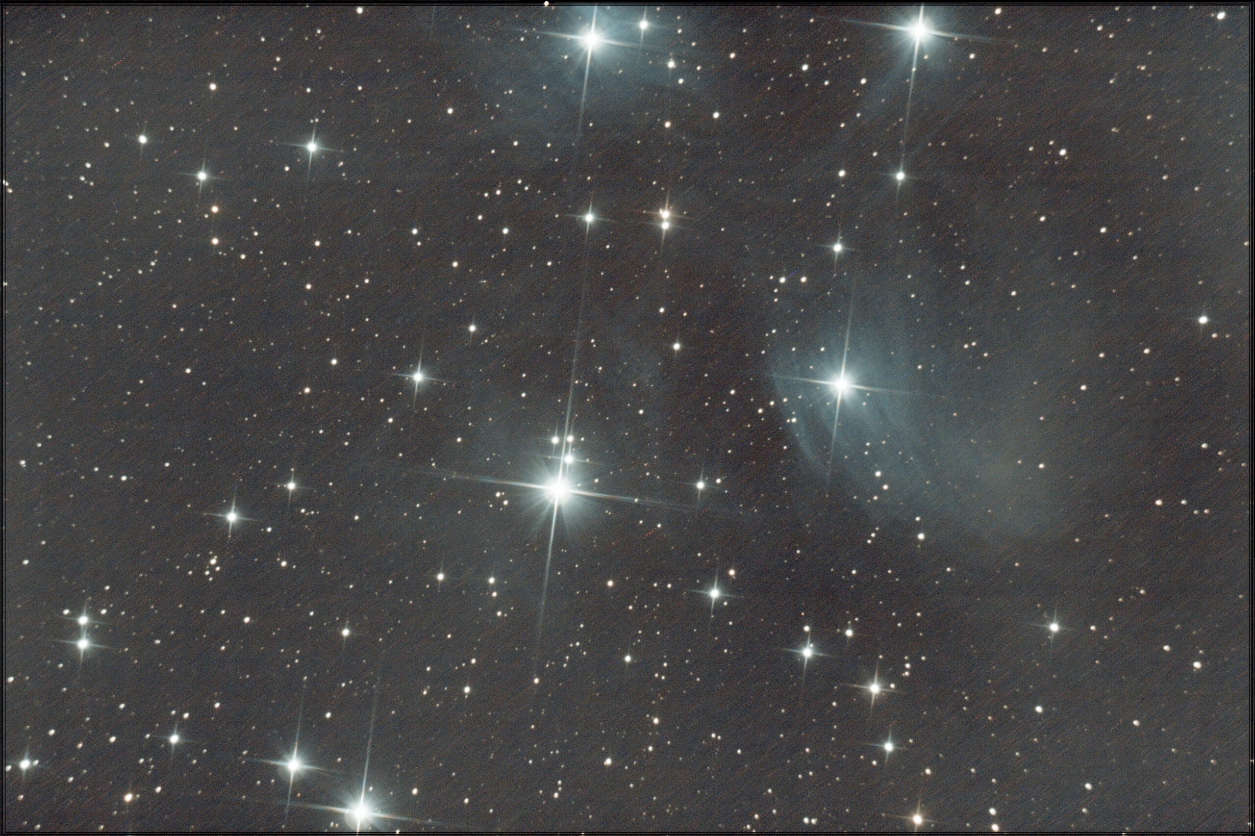

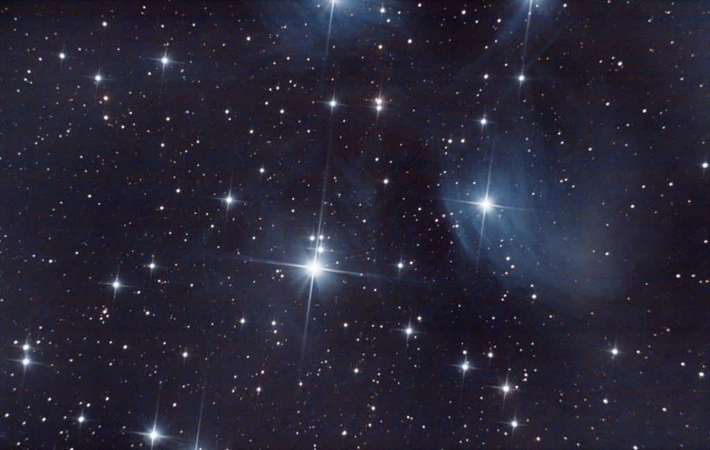

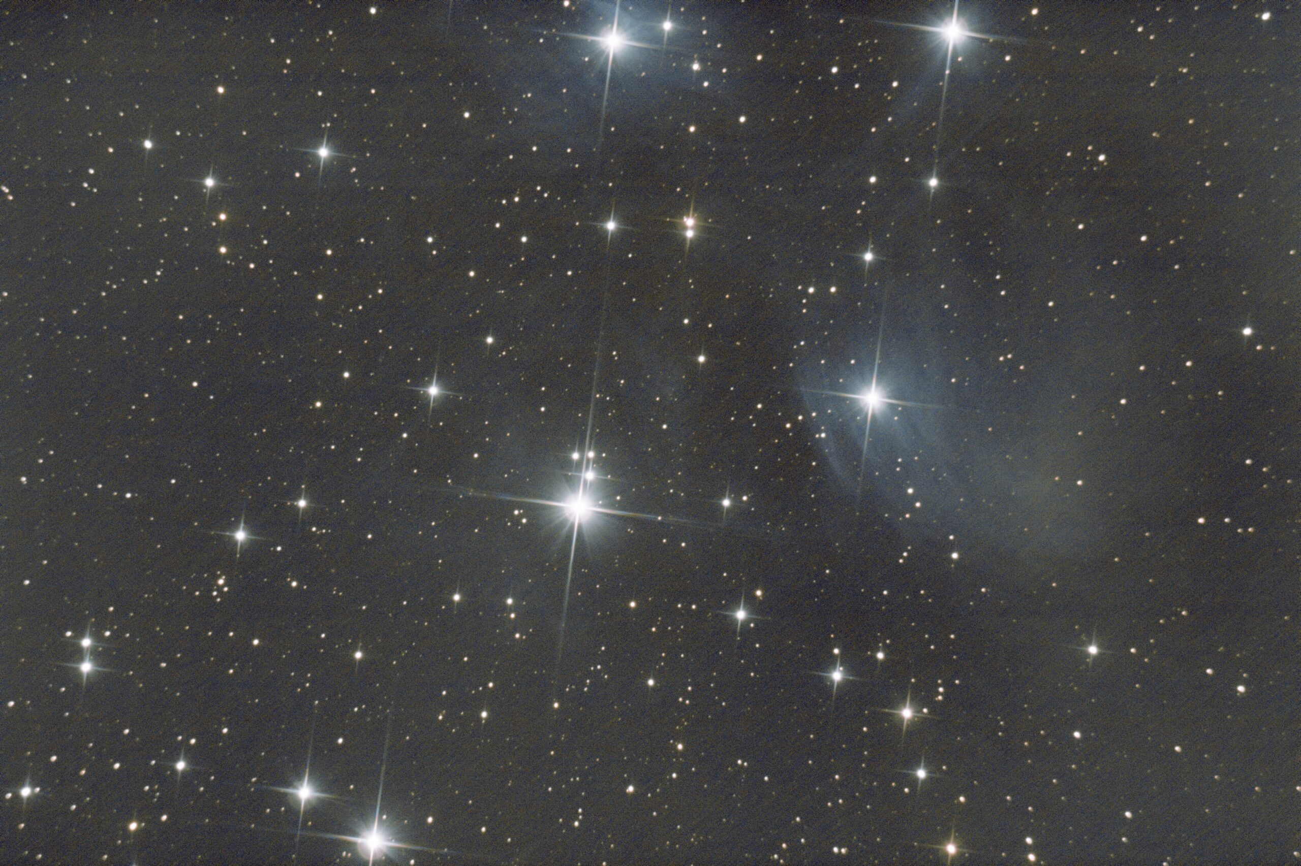

Ik heb 2 integraties gemaakt, eentje met de gecalibreerde lights en eentje zonder (zie bovenstaande). Bijgevoegd de resultaten inclusief darkframe.
Het eerste image is het integratie resultaat met gecalibreerde lights. Het derde image is het integratie resultaat met niet gecalibreerde lights (lees, geen darks). Het 2de image is een iets verder bewerkt “eind” resultaat van image 3. Image 4 is de masterdark.
Met het 2de image heb ik uiteraard iets gefoeteld met de HistogramTransformation, een donkerder image maakt het geheel net iets rustiger (details gaan uiteraard verloren).
Volgens mij introduceert het calibreren van de lights (met de masterdark) meer ruis dan al aanwezig. Ik zou volgende keer proberen minimaal 25 darks schieten, ergens tussen de 25 en 75 bias subs en zoveel lights als mogelijk en niet te vergeten flats (ik zou echter met flats aan de slag gaan als je bovenstaande inclusief postprocessing onder de knie hebt).
Het belangrijkste verschil met jouw bewerking (naast stretchen) zit hem waarschijnlijk in een niet adequate: BackgroundNeutralization en ColorCalibration.

Dank voor de tijd die je voor me hebt genomen en de welkome tips. Ik had bij de blink ook enige light bemerkt die streepvorming vertoonden. Vreemd, kan het zijn dat op dat moment de montering aan het corrigeren was? bij foute uitlijning zou bij een belichting van 90 sec (unguided in dit geval) toch overal streepvorming moeten zijn? Ook dank voor je opmerking mbt de darks. misschien sluit het deksel niet goed en volgende keer een donkere doek extra erover doen.

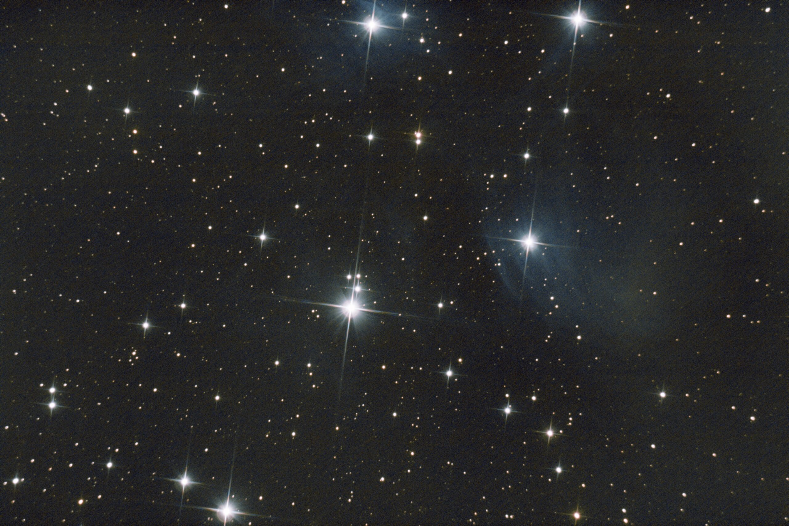

Voor het gemak met dss gestacked, zonder die inderdaad slechte darks (misschien deksel er niet goed opgezet, want bij m33 zie ik dit euvel niet). Ik vind het altijd moeilijk om resultaten te beoordelen (mijn oogjhes zijn niet de beste…). Na de stretch heb ik met curves ietsje links onder ingebogen (achtergrond iets donkerder), waarna colorsaturation opgeschroefd. Als ik al die prachtige opnamen van jullie bekijk, zie ik dat oa de sterren veel meer kleurenpracht bezitten dan in mijn resultaat.
Enfin ik heb een poging gewaagd en hoop wanneer het weer eens helder wordt en niet te koud (wegens mijn gewrichtsklachten) ik eindelijk eens een fatsoenlijk resultaat kan presenteren.
