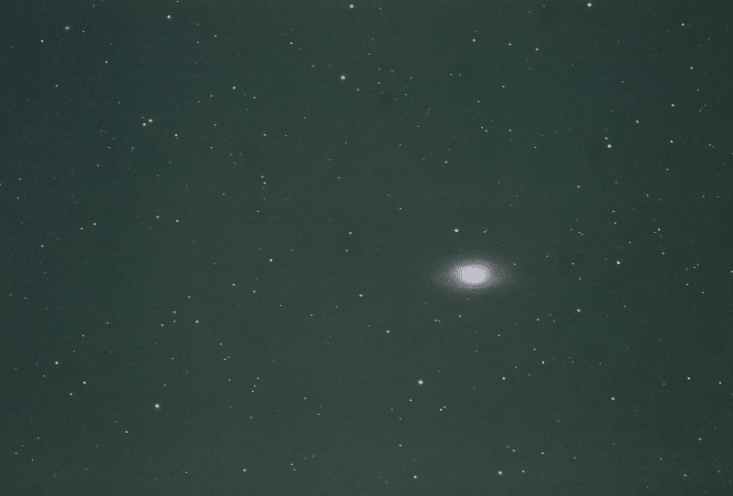

    This picture of M64 (the sleeping beauty galaxy) is taken on the 26th of May in Haarlem in my back garden.
    I live in an area with a lot of light pollution caused by Schiphol Airport and Tata Steel Works in IJmuiden.
    79x60sec ISO 1600 Canon 600D refractor TOA 130 mm F7,7 with LPF filter.
    Processed in APP

    Je zou trouwens de achtergrond best iets richting zwart mogen schuiven, hiermee vallen de donuts (geen flats) helemaal weg, en komt M64 nog net iets beter tot zijn recht, een beetje saturatie zou in dit image ook nog best kunnen.
    #15705
    Ha Marc bedankt voor je opmerkingen. De Saturatie stond op 20%. Flats ontbreken natuurlijk, maar wat bedoel je met donuts?
    #15706
    Die donkere kringetjes in het image, door geen gebruik te maken van de flats in dit geval.

    Dat is sterk afhankelijk van de laptop zelf, tegenwoordig kunnen die heel goed zijn, maar daar betaal je vaak ook naar. Een los scherm is vaak prettig, sowieso groter en je hebt de keuze om een wat beter type te kiezen. Ik denk dat in jouw geval je de helderheid wat moet opschroeven om de donuts te zien, ze zijn niet super aanwezig dus vandaar dat Marc de tip gaf om de achtergrond een tikkie donkerder te maken.
    #15711
    Ha Vincent bedankt ! Zal het eens proberen.

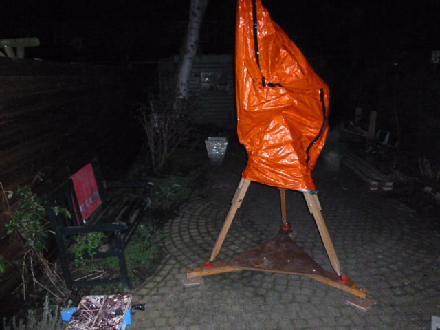

    Net heb ik net een Lacerta autoguider besteld. Ga deze in de vakantie uitproberen met mijn telelens en volgkijker.
    Heb al een brugstuk gemaakt waar alles op past.
    Nu het flat probleem nog oplossen.
    Ik heb enige bedenkingen om mijn telescoop de hele nacht te laten staan, dat gaat niet overal
    Een bivakzak heb ik al (zie foto) voor € 18,00. Op de foto satt de Polarex er onder maar de TOA + CGEM gaat ook.
    De achtertuin is dus geen probleem.
