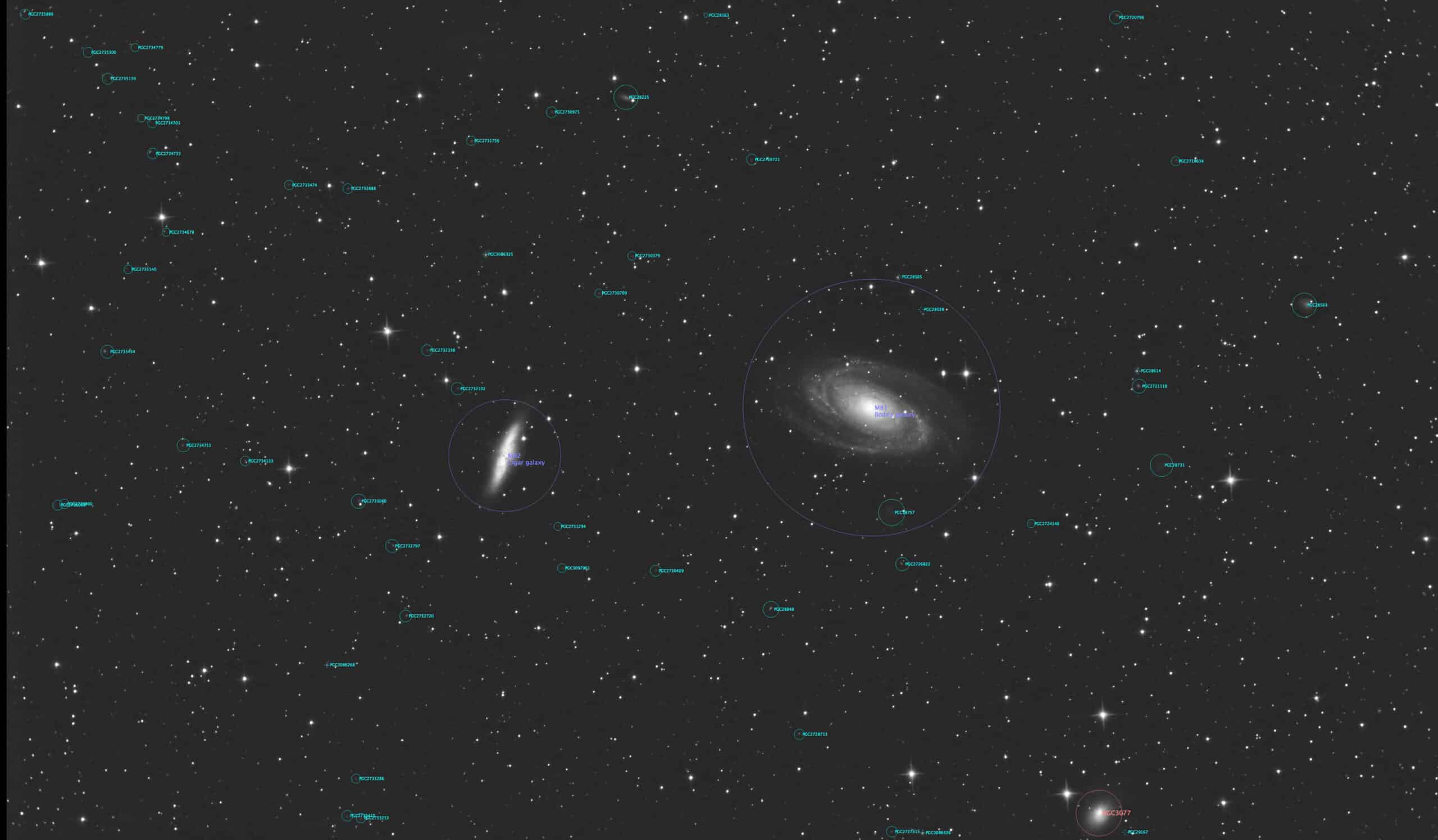

    Kees, de voorbeelden komen er nog aan hoor, maar een probleem vormt het eigenlijk niet meer, lag meer aan hoe ik de stretch bekeek (extreem).
    Hier de voorlopig uiteindelijke versie, ik ben er toch een stuk positiever over geworden. De sterren zinnen mij nog niet helemaal, maar de hoeveelheid aan signaal vind ik verrassend goed voor mijn doen. Ik zie opeens allemaal achtergrond-stelsels, super leuk!
