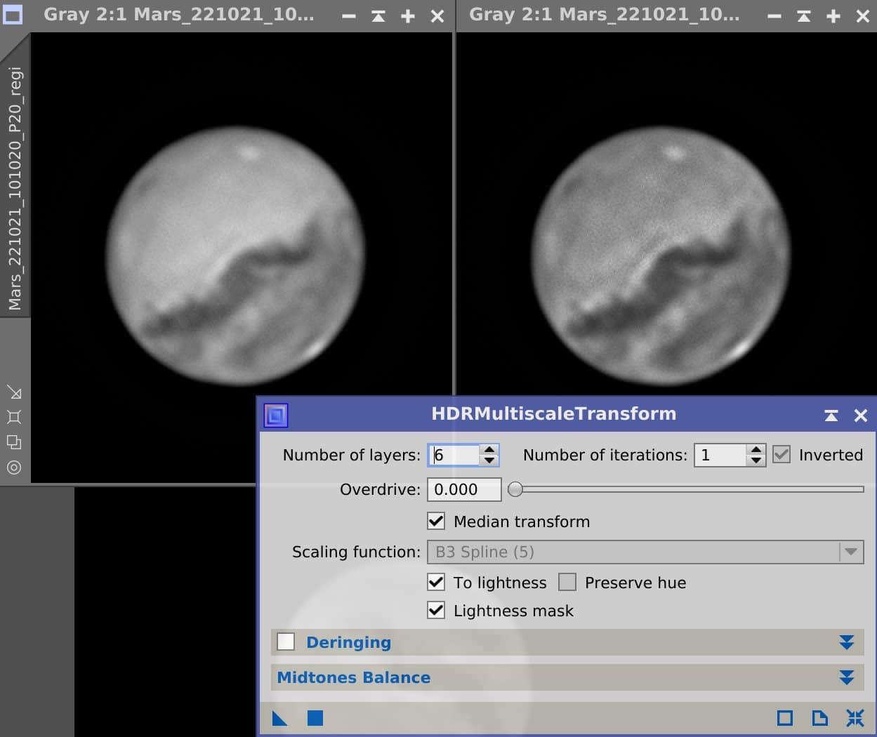

    Het kan de HDR MultiscaleTransform zijn. Dat doet nogal wat.
    #24150
    Ik vind die linker versie (het origineel) mooier dan de rechter. Met Wavelets in Registax schijn je ook wonderen te kunnen verrichten, maar ik ben daar nooit uitgekomen, heb geen idee waar ik dan mee bezig ben, maar heb dan uiteindelijk wel not zoiets als jouw rechter afbeelding…. ;-) Ik doe er dus no min mogelijk aan sharpening in AutoStakkert en een klein beetje unsharp mask op de mono-frames in PSP. Na samenvoegen tot LRGB doe ik dan nog een lichte high-pass sharpen toevoegen, maar dit alles dus met mate, want het wordt al snel lelijk…
