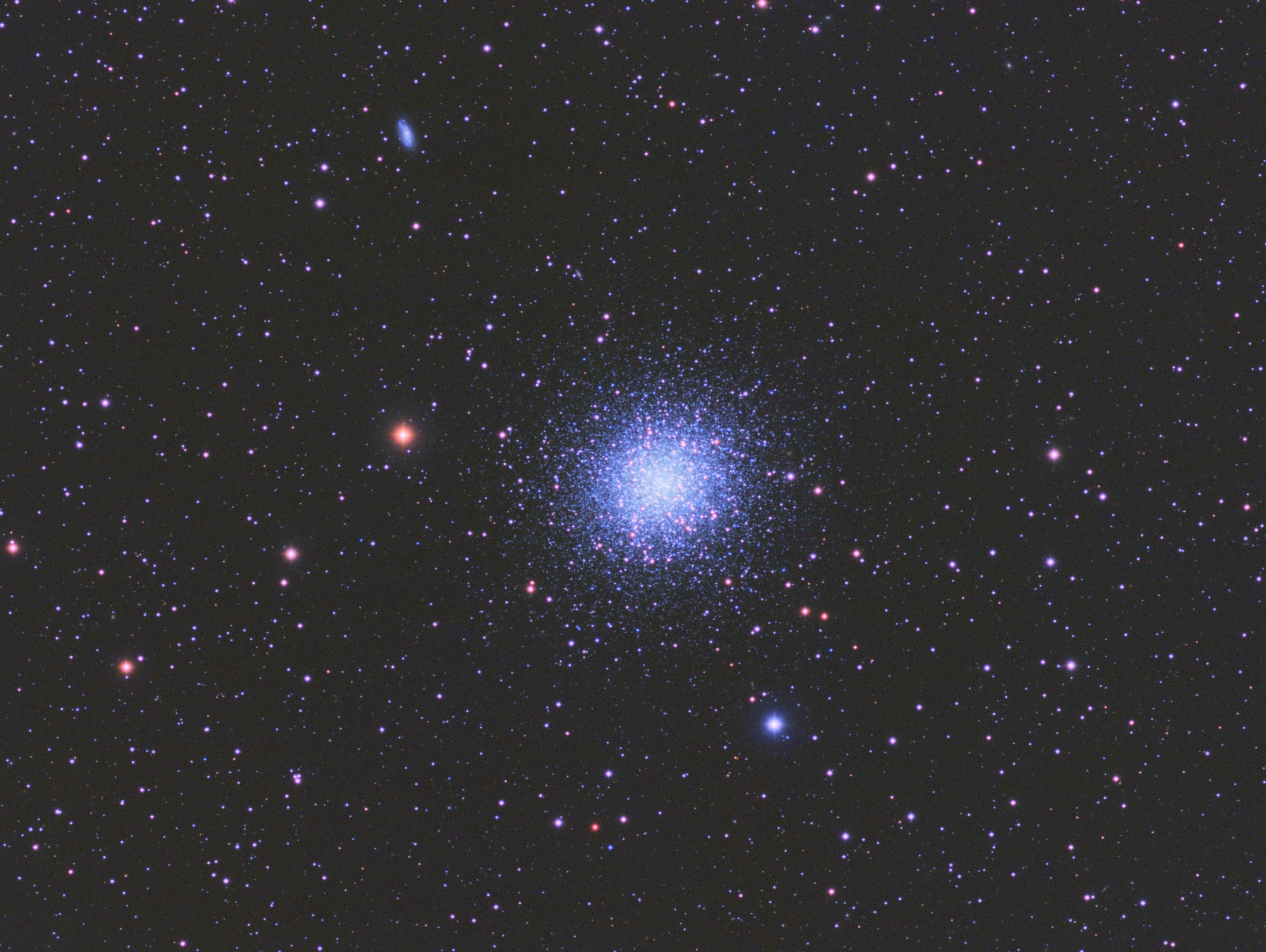

    Dit is mijn 3e poging (de laatste paar jaar) om M13 goed op de foto te krijgen. De uitdaging bij M13 is het weergeven van het dynamisch bereik, met name “de propellor/ Mercedes ster” en de sterkleuren. Voor deze poging zijn subs gemaakt op 18,21 en 22 februari 2018, 51x Rood 120 sec, 45 x Groen 120 sec en 58 x Blauw 120sec (Qhy16200 CCD/Esprit100) Stacks in APP, RGBcombine en verdere bewerking in PI. M13 bevat, zoals alle bolvorminge sterrenhopen alleen blauwe sterren en rode reuzen, (veel minder gele sterren, bij bolhopen is een “gat” in het HR diagram te zien, geen “linksboven naar rechtsonder” lijn/wolk.)
    Zie hier een simulatie van de banen van de sterren in een Bolvormige sterrenhoop. Veel van de sterren die je “buiten” M13 ziet maken dus deel uit van M13. (Meer simulaties).
    Flickr link   Astrobin Link

    Ohhh schitterend! Inderdaad het dynamisch bereik optimaal benut zo te zien. En dank voor de extra info weer, genieten geblazen!
    Heb wel wat de indruk dat het rood net een tikkie overheerst? Meer omdat het lijkt of de achtergrond ook ietwat roder oogt. Kan aan mijn monitor liggen hoor, want het effect is klein.

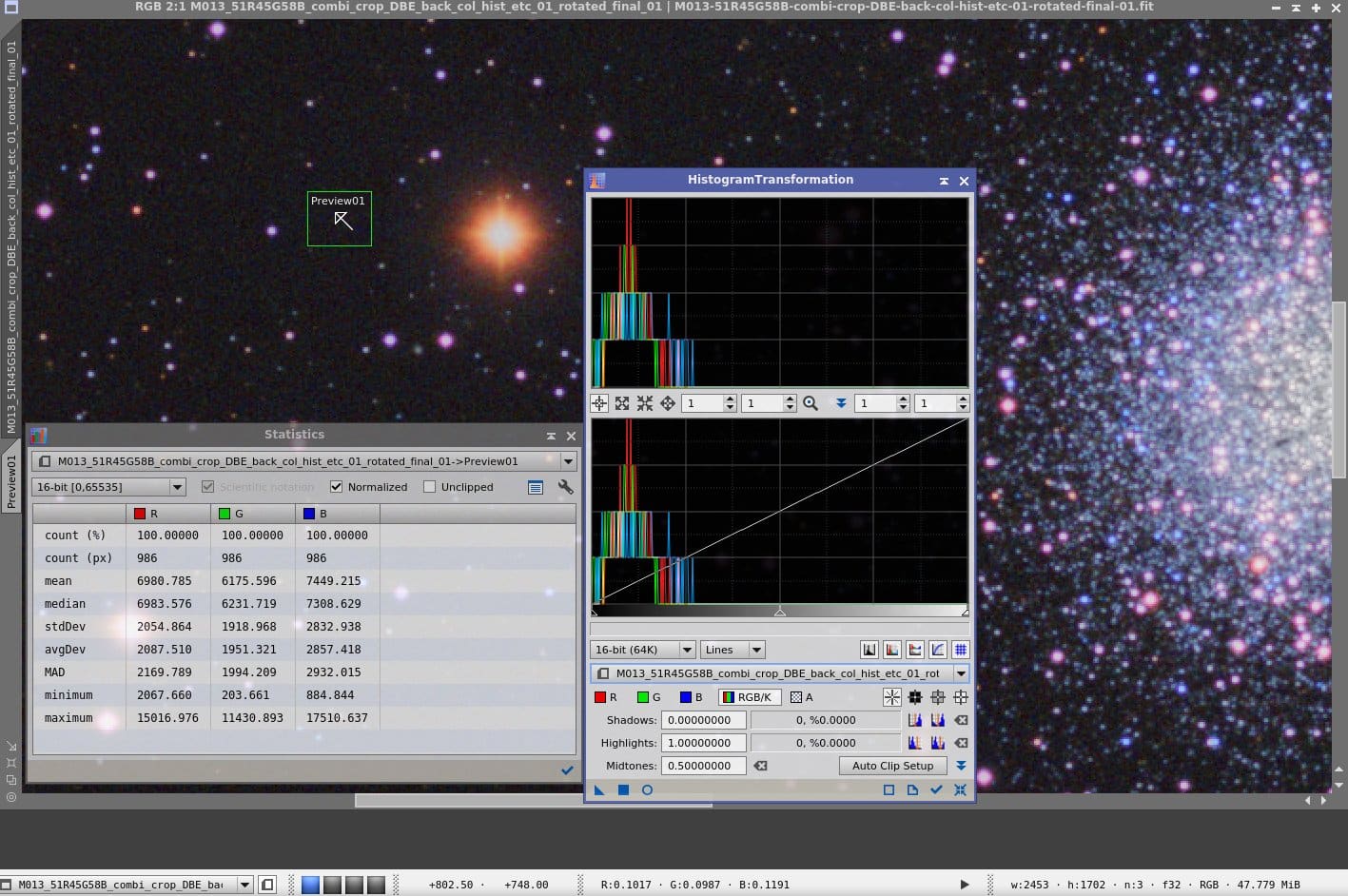

    De achtergrond is behoorlijk neutraal, zie stats/histogram van de preview in deze 200% weergave (r:0.11 g:0.97 b:0.11)
    #18779
    Nu met minder rood aandeel, statisch gezien is de achtergrond nu te blauw….(0.08, 0.09, 0.11)
    #18780
    Puur smaak gebonden. Mij bevallen de lekkere “dikke” kleuren in jouw werk altijd goed.
    #18785
    Janssen
    Member
    Technisch gezien een geweldig resultaat. De bewerking vind ik persoonlijk wat minder.
    Ik hou meer van subtiele kleuren. Gele en blauwe sterren met een enkele rode in plaats van een een overdaad aan paars en agressief rood.
    Maar ja, waar hebben we het eigenlijk over.
    Het is nog maar 40 jaar geleden dat grote 2 meter+ telescopen met enorme 4×5 inch negatieven veel minder lieten zien dan deze opname.

    Ha! Ja nu heb ik inderdaad weer de indruk dat de laatste bewerking een tikkie te blauw is. Weeeeird effect hier, ik denk dat het komt omdat ik simpelweg niet zoveel kleur in mijn foto’s krijg normaal gesproken, niet gewend nog.
    #18797
    ik vind het merendeel van de sterren ook net even te purper/roze.

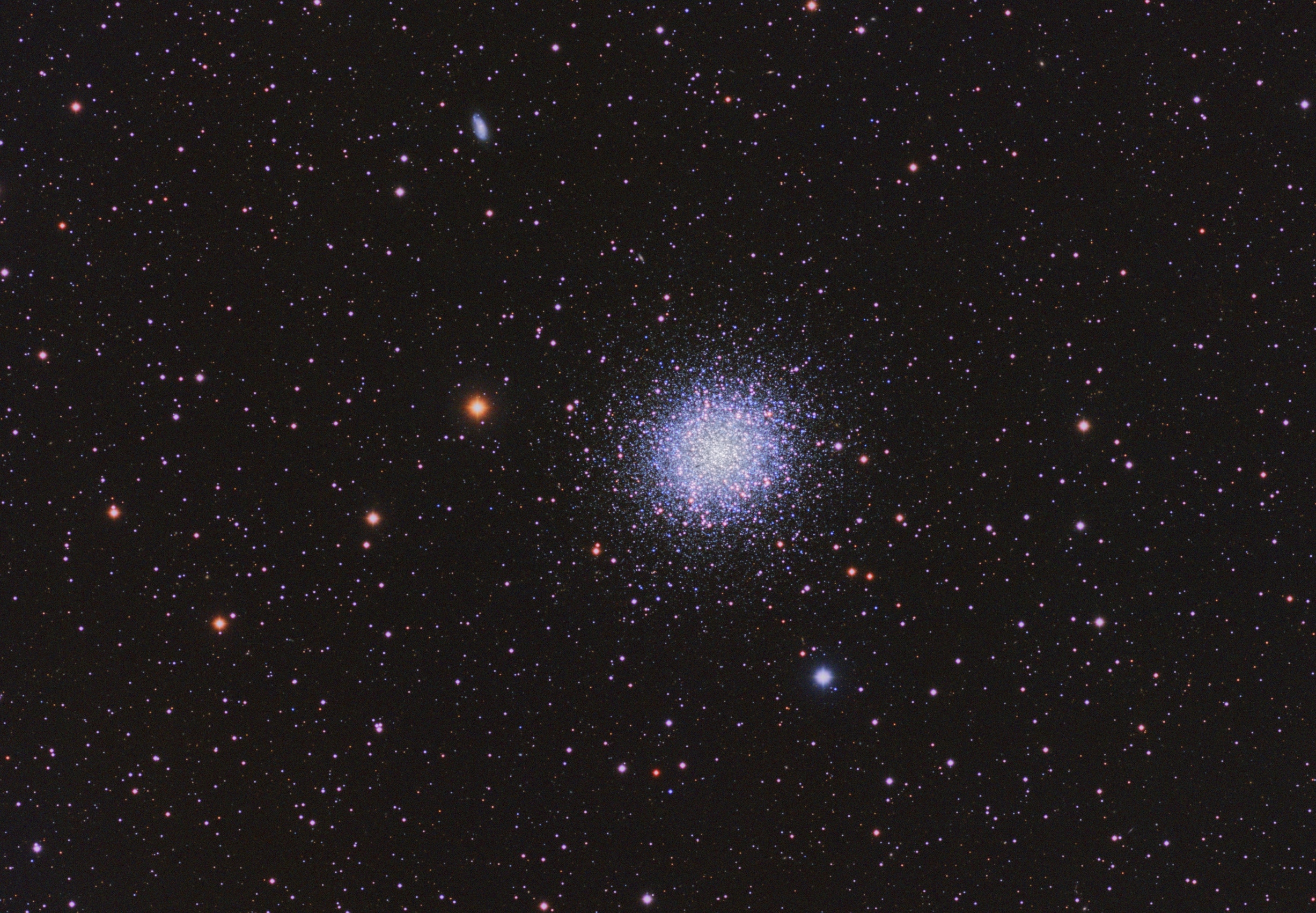

    Is Duidelijk @Frankt, ik heb in dit geval nu eens niet toegewerkt naar sterkleuren die doorgaans in M13 foto’s worden weergegeven en begrijp dat dat raar gevonden wordt (Dat vinden wij niet raar, dat vinden wij bijzonder. {Nee ik kijk daar niet naar, maar de kreet kan je niet ontgaan}). Ik ga nog eens verder op zoek naar spectraaltypen in M13.

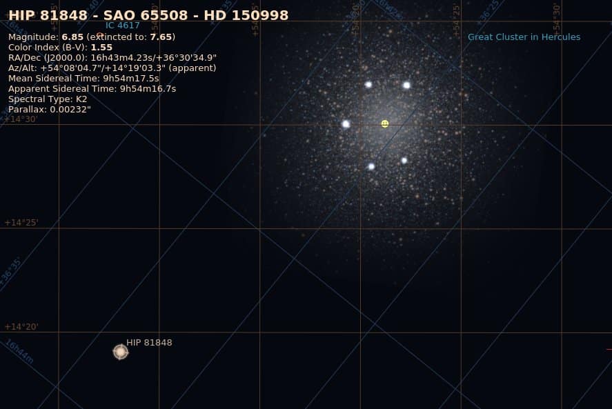

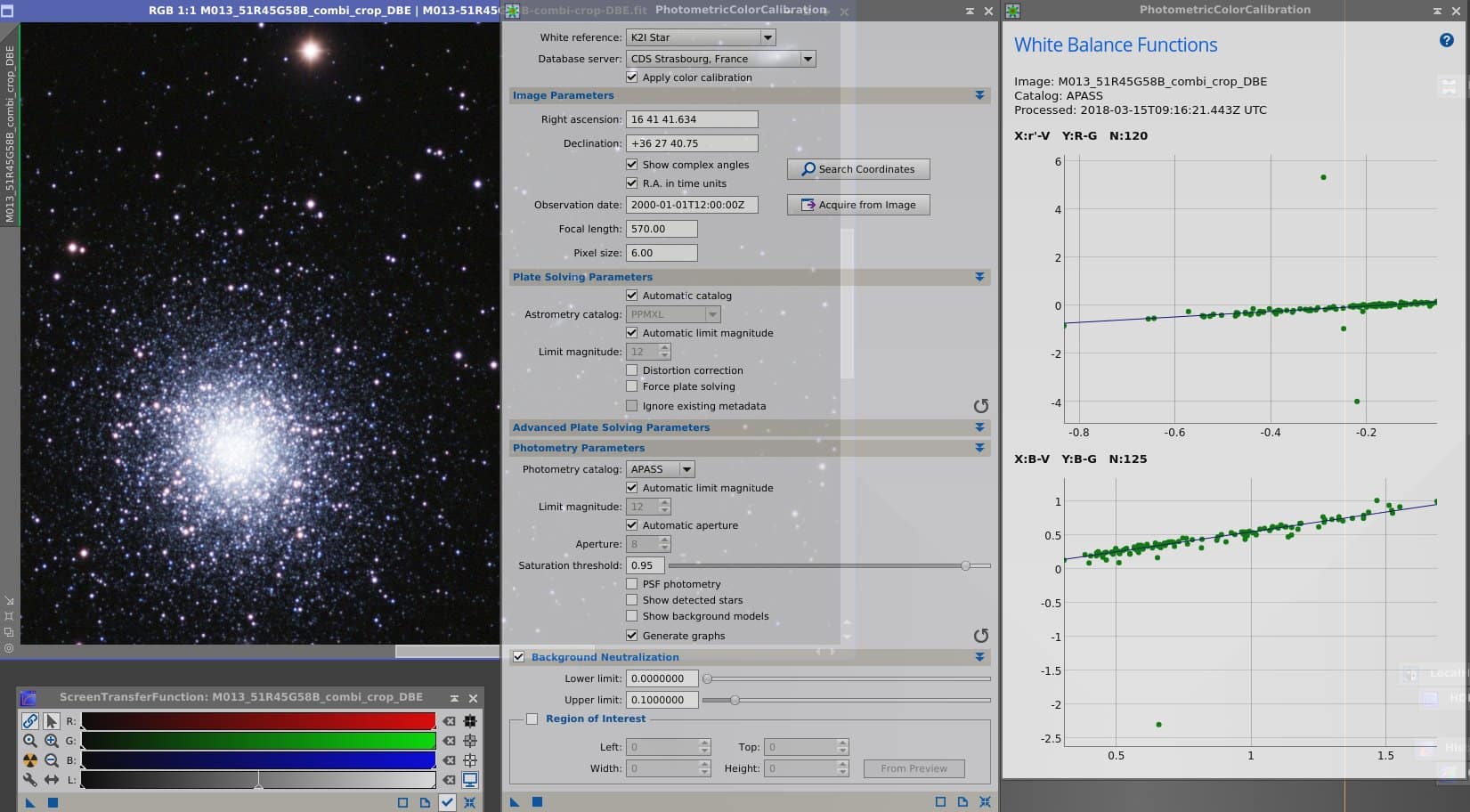

    Gebruikmakende van PhotometricColorCalibration in Pixinsight heb ik het spectraaltype van de oranje-gele ster HIP81848 die zo prominent in beeld is als uitgangspunt genomen voor de kleur calibratie. Vervolgens Arcsinhstretch en een histogramstretch tot het goede nivo. Dan kan de kleurverzadiging omhoog want er is zelfs geen HDRMultiscale nodig (beetje “overboard” gegaan met verzadiging om het effect te laten zien).
