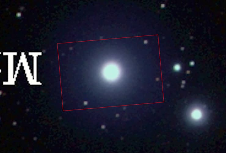

    #24534
    Hoi Francis,
    ik heb nogmaals gekeken en inderdaad, nu zie ik het ook. Ik heb de plaat van Astrobin 400% opgeschaald, beetje aan de curve getrokken, er een crop van gemaakt en 180 graden gedraaid, en vervolgens erin aangegeven waar jouw foto zit. Dan zie je inderdaad die ‘vlieger’ linksboven Mizar waarvan de bovenste ster een van de vier heldere sterren is die Mizar op jouw foto omringen.
