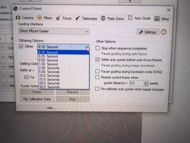

    Ik gebruik SGP.  In de settings heb ik voor guiding direct mount guider met 0,1 sec dither, staan en 5 sec settling voor de mount.
    Dat ging altijd goed.

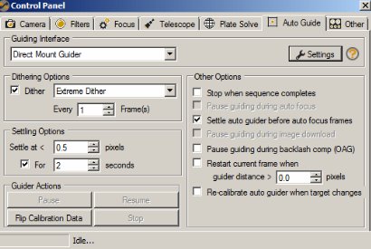

    Arie, ik weet dat je een 10 Micron mount hebt.
    Mijn instelling voor de 10 Micron is:
    #20876
    Dit is wat ik heb. Extreme Dither zit er niet meer bij. Maar dat zat het bij mij nooit. Deze instelling heb ik altijd gebruikt en dat werkte gewoon.
    Ik heb een donkerbruin vermoeden dat het de “nieuwe”ascom driver van QHY is.
    In SGP zie ik links onder wat SGP voor opdrachten geeft. Daar staat ook dat hij een dither doet en daarna een paar seconden wacht.
    Maar de camera gaat gewoon zijn gang.
    #20877
    Dan zou ik de vorige versie van die QHY ASCOM driver installeren. Mijn Scopedome updatebeleid is: “If it aint broke, don’t fix it”.
