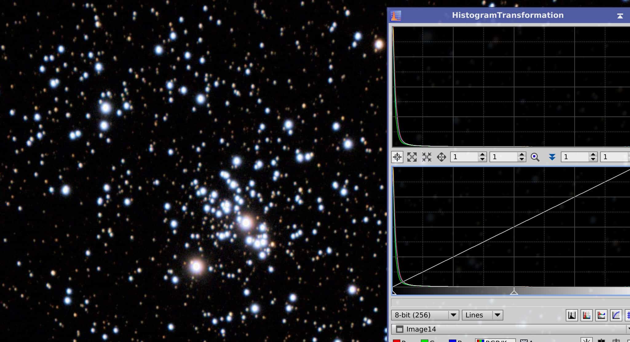

    #20014
    Ja, het is toch wat met die LED verlichting. De sterkleuren zijn mooi gelukt, alleen jammer dat de achtergrond geclipped is, de hele linkerkant van het histogram is verdwenen.
    #20016
    Hee dat had ik niet eens zo verwacht, ik dacht dat als je lichte ruis nog in de achtergrond kon zien dat het juist niet geclipped was.
    #20017
    Ha Kees, bedankt voor je opmerking. Ik ga de foto opnieuw bewerken.
    Inderdaad de linkerzijde van de histogram is verdwenen.
    #20032
    Het plaatje met wat meer linkerkant van het histogram, ofwel minder donker.
