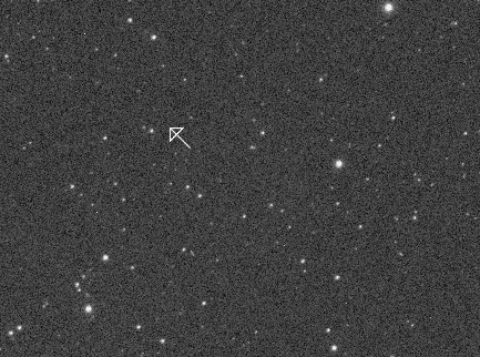

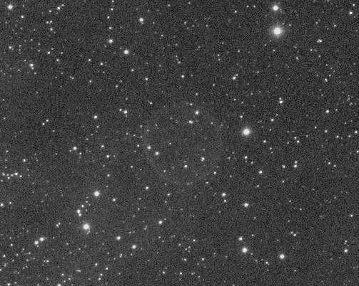

van der HoevenParticipantHier heb ik wat plaatjes die laten zien hoe zwak het object is. Het vergt best wel wat processing om hem goed te laten zien :)
Het eerste plaatje toont een enkel H-alpha beeld met de automatic screen function in pixinsight. Je kan de zeepbel dan net zien…
Het tweede plaatje toont een enkel OIII shot. De zeepbel is daar met heel, heel veel moeite net te zien.
Het derde plaatje is de ruwe H-alpha stack met de screen function zonder enige verdere bewerking en hetzelfde voor OIII in het vierde plaatje.
In RGB is hij sowieso totaal niet te zien…
Het grootste deel komt dus uit de H-alpha, maar er zit ook nog wel een substantieel H-alpha deel in….
ps. de pijltjes hebben geen betekenis. Dat is gewoon de mouse pointer in de screendump :)

KeesSchererParticipantDank je Andre, bijzonder is dit. Je zou verwachten dat juist de OIII de grootste rol zou spelen.
August 19, 2016 at 17:42 #8137Van den Broek
ParticipantBedankt! Helemaal niet wat je zou verwachten …
Ik zie hem alvast niet maar subs zijn ook maar 5 minuten … -
