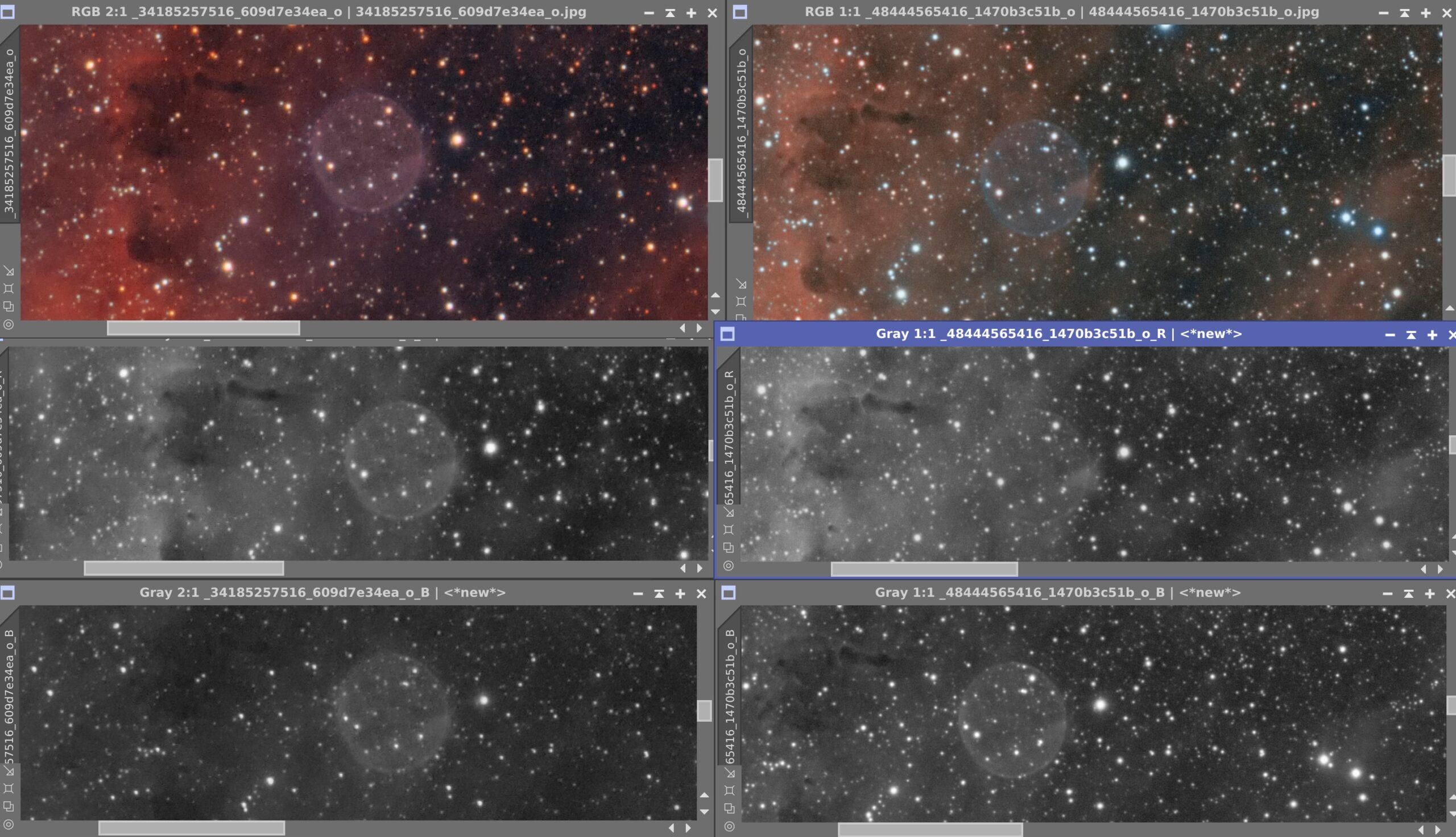

KeesSchererParticipantWat mij opvalt bij vergelijking met de 2017 versie is dat er nu extra Ha signaal bij is gekomen, maar dat het aandeel OIII lijkt te zijn toegenomen in de weergave.

van der HoevenParticipantIk heb de hele opname van de grond af aan opnieuw bewerkt. Andere inzichten etc :) Ik ben echt van 0 begonnen. Is wel leuk om te zien hoe zo toch weer een nieuw plaatje kan ontstaan. Ook heb ik drizzle gebruikt tijdens het verwerken om de resolutie te ‘verdubbelen’.

KeesSchererParticipantDe 2x drizzle werkt inderdaad erg goed met deze data. Het is nu een kompleet andere bewerking, ik zie in de 2017 versie dat er ook OIII in het rood kanaal is gebruikt? (Zie schermprint, links 2017, rechts 2019 met de rood en blauw kanalen onder de normale weergave.) De 2019 versie laat zodoende een mooi doorschijnende blauwe zeepbel zien, maar dat kan ook een afweging geweest bij de uiteindelijke sterkte van het rood kanaal denk ik?
August 7, 2019 at 16:15 #21746
van der HoevenParticipantZou heel goed kunnen dat ik toen OIII in het rood-kanaal had gemengd :) Dat is al best een tijd geleden. Ik heb nu niet OIII in het rood-kanaal gemengd. Dat is zeker :)
