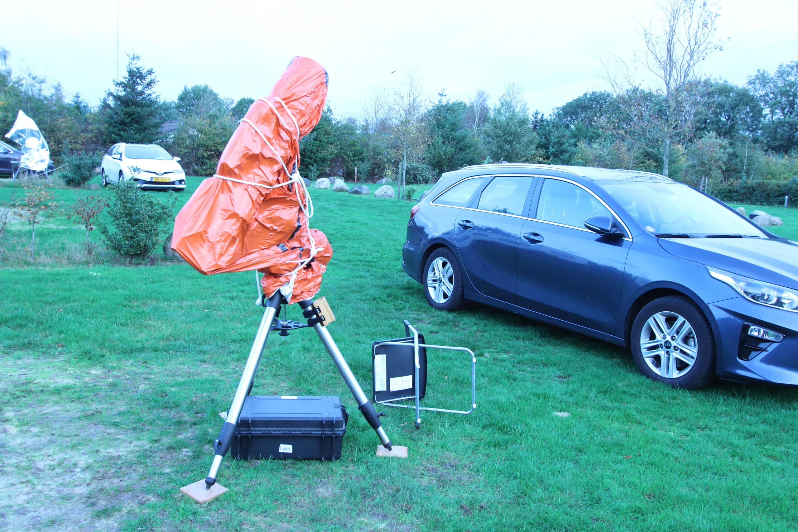

    De weersverwachtingen voor het Astroforum Grandpre weekend waren tamelijk wisselvallig. Dat heeft mij er echter niet van weerhouden om toch af te reizen. Het begon ook wel ietwat te kriebelen na het noodgedwongen – vanwege een blessure-  moeten afzeggen van het Grandpre weekend eind september georganiseerd door Sterrenwacht Rijswijk en de aanschaf van een nieuwe camera (ZWO ASI071MC Pro). De voornaamste redenen voor mij om over te stappen van DSLR naar de ASI071 waren:  de mogelijkheid om te koelen en om voortaan met beduidend kortere belichtingen minimaal gelijkwaardige resultaten te kunnen behalen.  Vanwege ons wisselvallige klimaat een niet te onderschatten voordeel :-)
    Om geen tijd te verliezen aan het afstellen van de OAG besloot ik om een 80/400 guidescope piggyback op de Newton te monteren. Het plan is om t.z.t.  m.b.v. de OAG  te gaan guiden (ZWO ASI178MM) en de setup te gaan besturen met een Asiair.
    De verwachtingen voor de eerste avond waren voor een astrofotograaf niet echt hoopgevend. Geen probleem, genoeg dingen om uit te zoeken en toch nog maar even een poging wagen of het guiden met de OAG wellicht toch zou lukken. Om half 2 werd het bewolkt en kon de hoes over de setup.
    De 2<sup>e</sup> avond leek eigenlijk een herhaling van de 1<sup>ste</sup> avond te worden maar om een uur of 11 stonden we toch onder een fraaie transparante hemel! Mooi, toch maar eens een object in beeld zetten en het guiden opgestart. Gekozen voor Gain 50, offset 12, koelen tot min 5 en een belichtingstijd van 150 sec.
    De volgende dag de opnames bekeken en geconstateerd dat er wat tilt in de optische trein is geslopen en dat wellicht de afstand corrector – sensor nog aanpassing behoeft. Werk aan de winkel dus.
    Montering: Avalon Linear
    Telescoop: ONTC Newton 200/800 met TS Wynne 2,5”corrector  @ F3.8
    Image camera: ZWO ASI071MC Pro
    Belichting: 95 minuten (38 keer 2,5 minuten)
    Guidescope: TS 80/400
    Guide camera: Lodestar X2
    Gekalibreerd met 30 Darks, 120 Bias en 15 Flats
    Datum: 26-10-2019

    Mijn testomstandigheden zijn verre van ideaal. Geen balkon of terras of tuin en dan ook nog eens woonachtig in hartje Rotterdam. Wel kan het raam open. Het testen levert dan mooie ronde sterren op maar wel met met een FWHM van 10>. Soms vind ik zowaar zelfs een guidestar ;)  De voorbereiding gebeurd dan ook voor zover mogelijk thuis in de woonkamer en het testen dient dan helaas on site te gebeuren. Ik probeer zo’n 5 keer per jaar voor een meerdaagse trip naar Frankrijk of Duitsland af te reizen waarbij ik met mezelf afspreek om niet teveel tijd aan het testen te besteden. Mocht iets niet lukken dan treedt al snel het backupplan in werking (terug naar de oude configuratie). Nu was de voorbereiding beperkt aangezien ik pas twee dagen voor vertrek de camera ontving en ik op de dag voor vertrek – na veel gebel – het zoek geraakte pakketje met het benodigde adaptertje bij een ophaalpunt op kon halen :-)

    De Avalon Linear heeft mij tot nu toe nog nooit in de steek gelaten en is dus een fijne montering om mee te werken. Ook nog enigszins transportabel. De payload is acceptabel (20 kg), maar wel oppassen aangezien de belt driven montering nogal windgevoelig is! Niet geheel onbelangrijk: First class service van de eigenaar van Avalon :-) Je moet er niet raar van opkijken indien je op een op zondagmorgen verstuurde email zondagavond al een reactie hebt ontvangen.
    Op de Newton zit momenteel een 80/400 volgkijker en een zoeker. Dit is tijdelijk aangezien ik binnenkort weer de OAG ga gebruiken. Eerst maar eens de ASIair aan de gang zien te krijgen. Alhoewel de INDI Avalon Stargo een goed werkende driver is, werkt deze helaas nog niet i.c.m. de ASIair. ZWO en Avalon zijn hier op mijn verzoek mee aan de slag gegaan.
