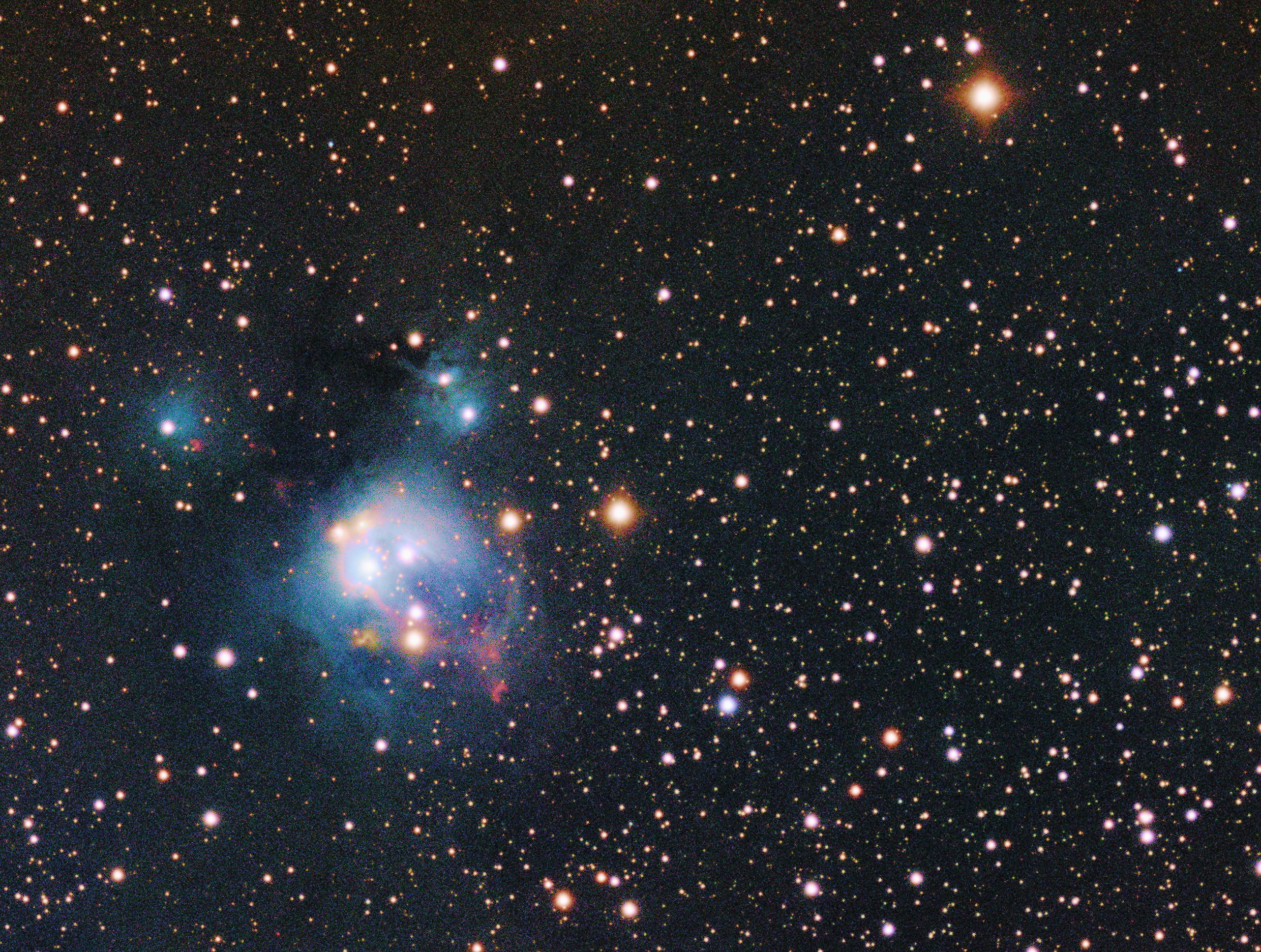

InFINNityDeckParticipantDezelfde avond dat ik de laatste subs geschoten had voor Cygnus Wall, ben ik ook begonnen aan NGC7129, een kleurrijke reflectienevel in het sterrenbeeld Cepheus op circa 3300 lichtjaar afstand. Die eerste avond kwam ik tot een kleine drie uur data in RGB. Twee avonden later was er weer een helder moment en kwam daar wat lum en nog meer RGB bij, in totaal een kleine 5 uur die avond en nacht. Vervolgens werkte het weer niet mee en moest ik geduld hebben. Afgelopen avond was het weer even helder en kon ik er nog 2 uur en 40 minuten R en G bij schieten, na de tweede sub B trok het weer dicht, waardoor er geen blauw meer bij geschoten is.
In totaal 8 uur en 40 minuten integratietijd:
L: 40 x 120s
R: 65 x 120s
G: 79 x 120s
B: 76 x 120sOpgenomen met de Esprit 150ED in combinatie met ZWO EFW, ZWO filters en ZWO ASI1600MM Cool @ -20°C.
Vanavond zal ik nogmaals naar de data kijken, overdag processen geeft altijd minder kwaliteit dan ‘s avonds… :-) Ik denk dat er op zich nog wel wat data bij mag, graag hoor ik jullie mening hierover en ervaringen hiermee!
PS nog een nabewerking gedaan, iets meer contrast en een klein beetje donkerder.

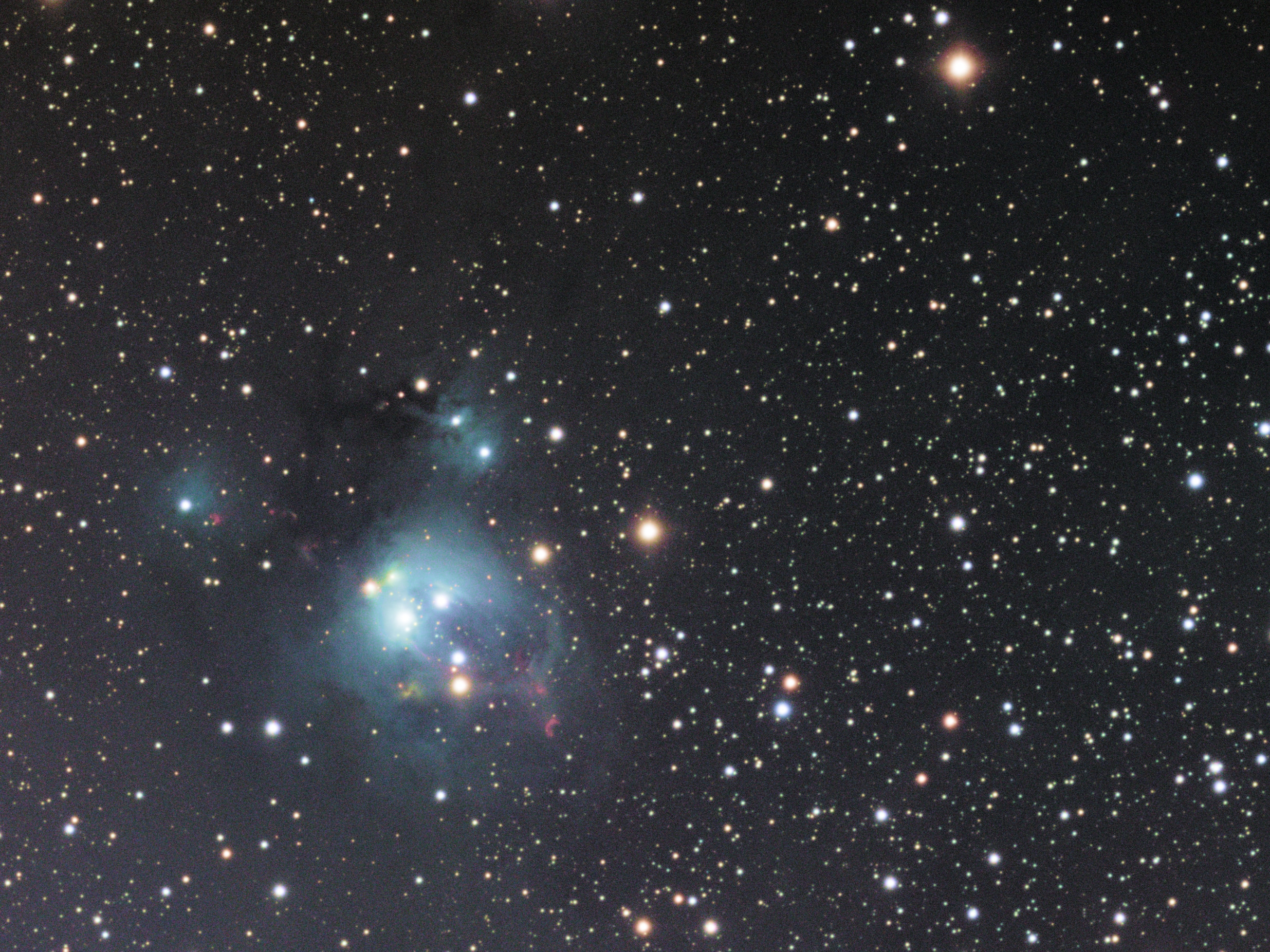

October 31, 2019 at 20:36 #22480
InFINNityDeckParticipantWe moesten wat geduld hebben, maar dan werd het toch weer helder. De afgelopen nacht weer wat data geschoten op NGC7129. In totaal staat de teller nu op 80m lum, 270m R, 298m G, 248m B en 420m H-alpha, alles bij elkaar bijna 22 uur integratietijd. Toch lijkt het dat er nog meer uit te halen is. Er zijn nu duidelijk stofwolken aanwezig en gekleurde structuren buiten de crop die hier getoond wordt. Het valt echter niet mee alles netjes te processen, misschien toch nog maar een extra nachtje data aan vast knopen, nu voornamelijk RGB…

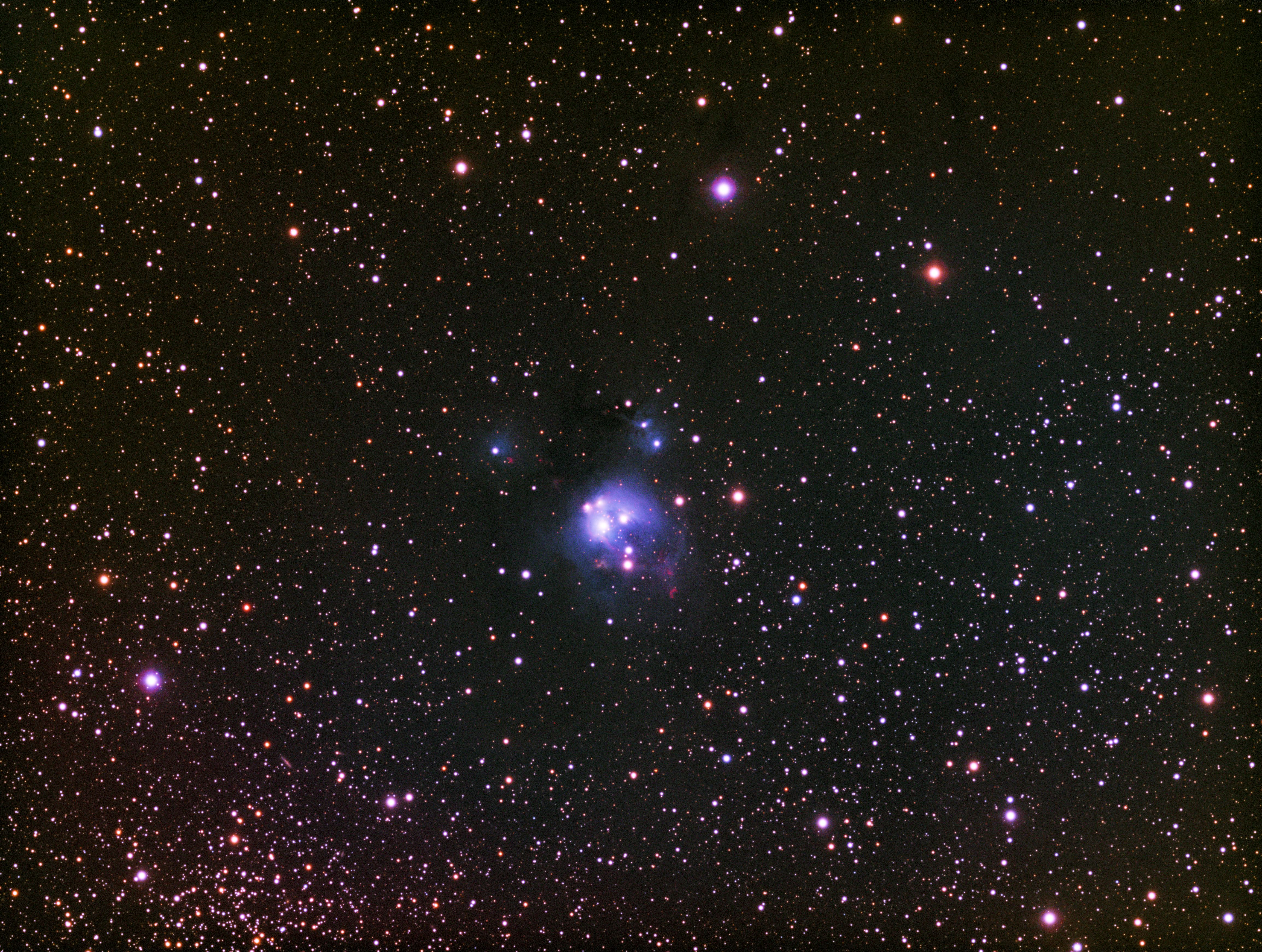

InFINNityDeckParticipantOp 4 december niet alleen de Maan op de plaat gezet, maar ook NGC7129 verder van data voorzien. De teller staat nu op 26h34m:
L : 40 x 120s
R : 170 x 120s
G : 194 x 120s
B : 183 x 120s
H-alpha : 84 x 300sDe verbeteringen zijn marginaal, dus ik vraag me af of het heel veel zin heeft meer data te verzamelen. Wellicht dat een van jullie hier iets zinnigs over kan zeggen?
Bijgaand is een crop, de volledige versie staat op mijn website.
December 6, 2019 at 12:02 #22588

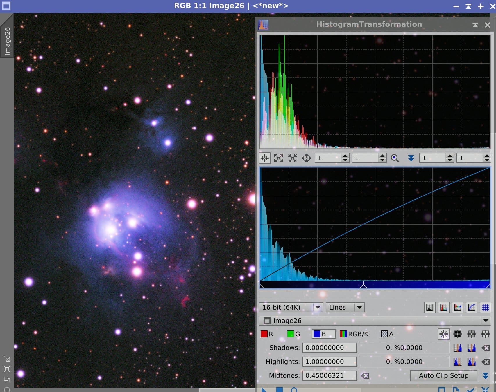

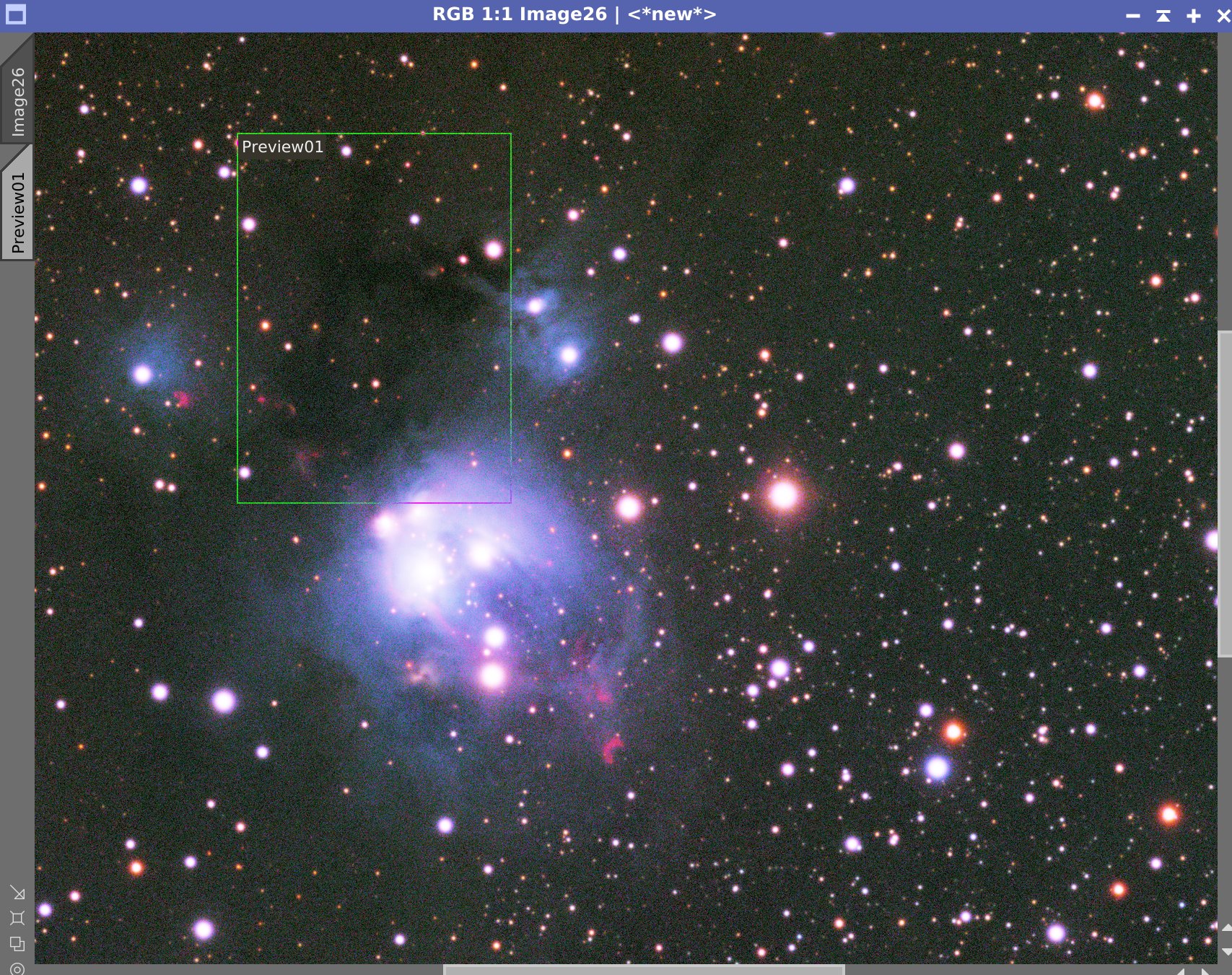

KeesSchererParticipantdus ik vraag me af of het heel veel zin heeft meer data te verzamelen. Wellicht dat een van jullie hier iets zinnigs over kan zeggen? Nicolàs

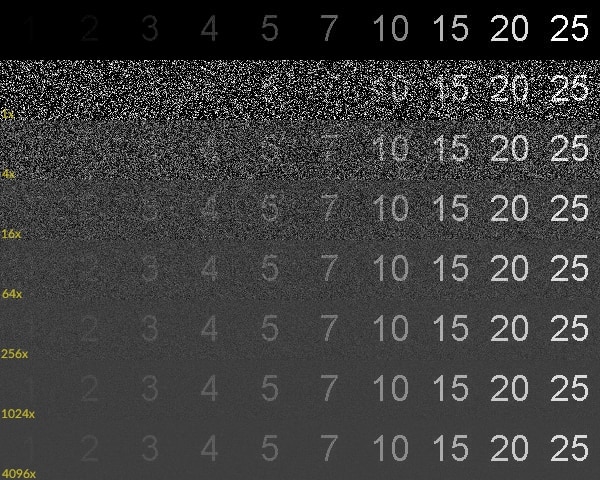

Ja, dat heeft heel veel zin. Geen Ha, want er is hier geen Ha te vinden denk ik, NGC7129 is een reflectienevel, geen emissienevel. Ook heb je in de bewerking iets geks gedaan, want het blauwe kanaal is links geclipped, zie screenshot met histogram. Het screenshot met groen preview-venster laat zien dat er een heel mooi gebied met donkere structuren naast de nevel te vinden is (ik heb de achtergrond lichter gemaakt). Het derde screenshot laat zien wat het verschil in visuele SNR is tussen 1 t/m 4096 subs integratie.
December 6, 2019 at 12:48 #22589
dank voor je analyse. Met het blauwe kanaal is inderdaad iets mis gegaan, vandaag nog maar een keer bekijken. Dat ik H-alpha mee heb genomen was voornamelijk in de hoop die rode gebieden (jets naar ik begrepen heb) iets beter te krijgen, maar dat had ik al in een van de eerste sessies gedaan, tijdens de laatste heb ik alleen RGB bijgeschoten. Die donkere gebieden waren mij ook opgevallen, erg fraai, er zit er ook een bij HIP107166 (die heldere ster met halo op circa 01:00 van de nevel).
Momenteel zit ik op een kleine 200 subs per kanaal, ik zal die tenminste moeten verdubbelen om zichtbaar verbetering aan te brengen. Bij elkaar wordt dat 1200 minuten RGB, dus nog een 20 uur. Op zich moet dat momenteel in 2 nachten te doen zijn, maar vind die maar eens….
December 6, 2019 at 16:25 #22590
KeesSchererParticipantHet kan een prachtige plaat worden Nicolàs! Na herbewerking kom je nu denk ik al een heel eind, deze stond nog niet op mijn to do list, nu wel. Er is ook Ha vlak bij aanwezig zag ik op deze opname, dus daar zat ik naast.

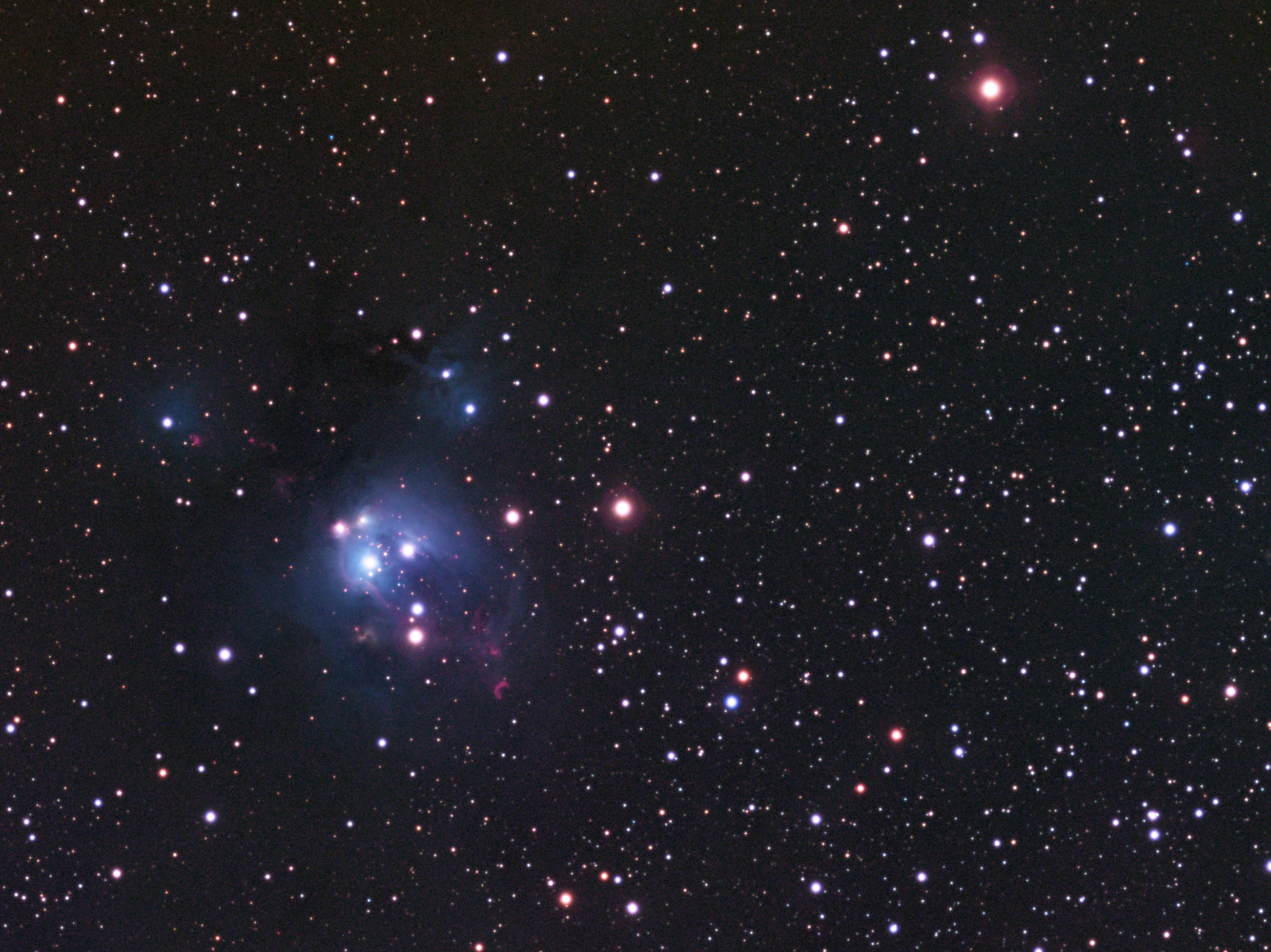

ja, die opname van Oleg, dat is me wat, pffff…. Hij maakt gebruik van f/3.8 telescoop, waar ik een f/7 gebruik en heeft een pixelgrootte van 5.4um tegen 3.8um van mijn ZWO ASI1600MM Cool. De 16 uur die hij nodig had, worden dan voor mij een veelvoud.
Afijn, ik heb opnieuw de RGB-combine gedaan in APP en daarna de post-processing herhaald met bijgaand resultaat.
De volledige versie staat wederom op mijn website.

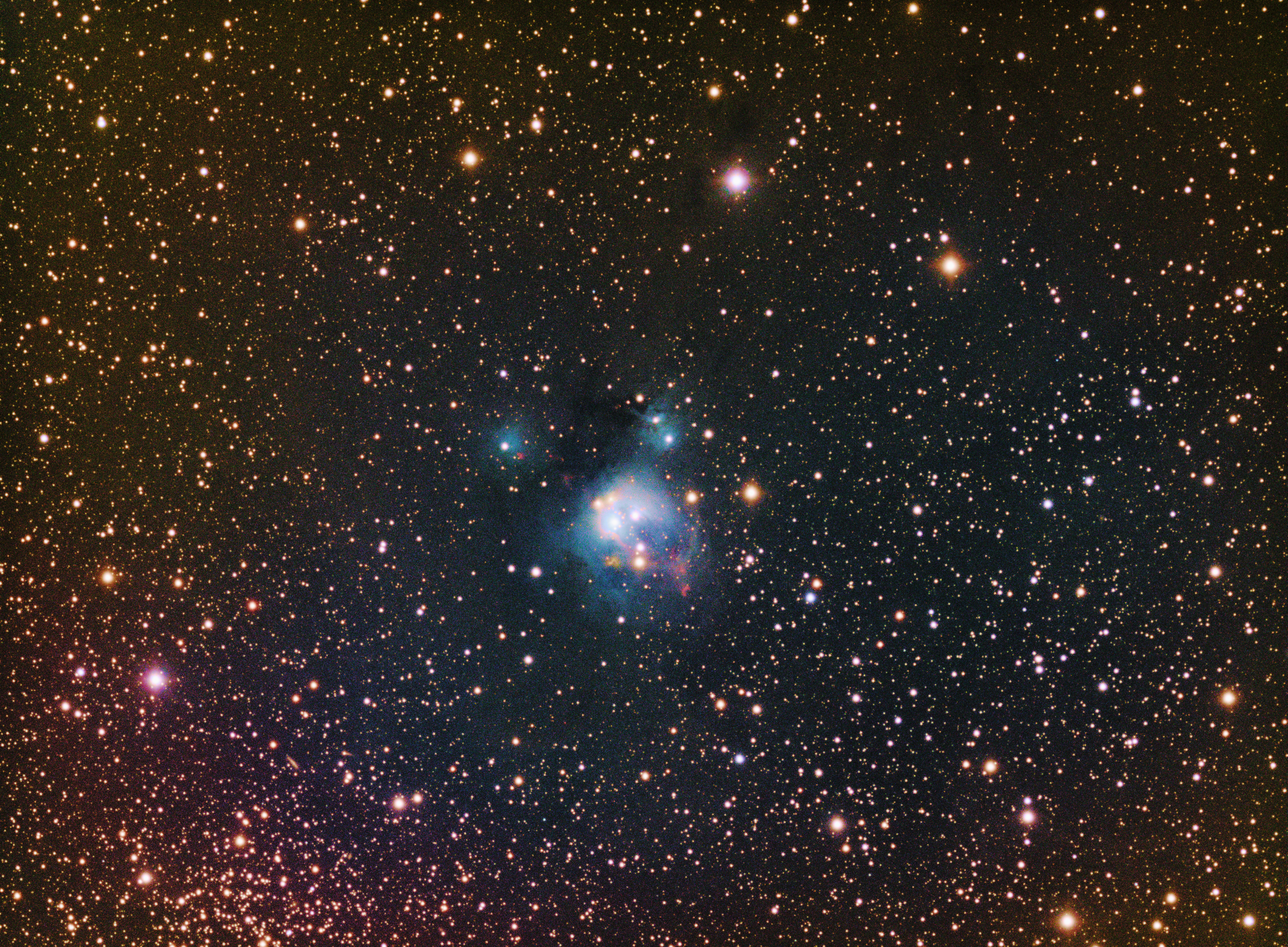

InFINNityDeckParticipantEr is een nieuwe versie van APP uit (versie 1.077). Deze heeft een verbeterde versie van de Combine RGB tool met daarin diverse presets voor het combineren van LRGB, LHaRGB, Hubble, etc. Ik heb mijn oude data er even snel doorheen getrokken en moet zeggen dat ik met veel meer gemak er nog meer kleur uit weet te halen, zie hieronder. Ik heb nu opeens een paar oranje gebieden in de nevel, die waren voorheen nog blauw. Ik denk wel dat er nog verbetering mogelijk is, hij is nu wat te licht (en daardoor te veel ruis), maar eerst maar eens die heldere nachten laten komen waar ik al drie maanden op wacht…
De volledige plaat staat op mijn server.

InFINNityDeckParticipantDe afgelopen weken nog wat lum bijgeschoten, in totaal zit ik nu op 1731 subs:
Lum: 1060 x 60s = 63600s
Lum: 40 x 120s = 4800s
Rood: 170 x 120s = 20400s
Groen: 194 x 120s = 23280s
Blauw: 183 x 120s = 21960s
H-alpha: 84 x 300s = 25200sTotaal 159140s, oftewel 44 uur, 12 minuten en 20 seconden, denk dat ik nu wel een beetje op de grens zit wat nog redelijkerwijs haalbaar is…
Verwerking met APP 1.078, m’n NUC heeft er net geen 12 uur op staan rekenen, de volledige plaat staat op mijn server.

InFINNityDeckParticipantIk zit in Castricum. Ook hier uiteraard de nodige last van lichtvervuiling. Voor al met objecten als de Hamburger Galaxy merk ik dat, dan is de bovenkant (gezien ten opzichte van de horizon) donkerder dan de onderkant. Bij die Hamburger Galaxy is dat relatief eenvoudig te corrigeren met APP, bij NGC7129 is dit vrijwel onmogelijk door de sterk wisselende achtergrond. Wat je hier ziet is dus de normale stack die alleen gestretcht is. Er is dus in APP geen LPC, CBG en CSC op losgelaten.
