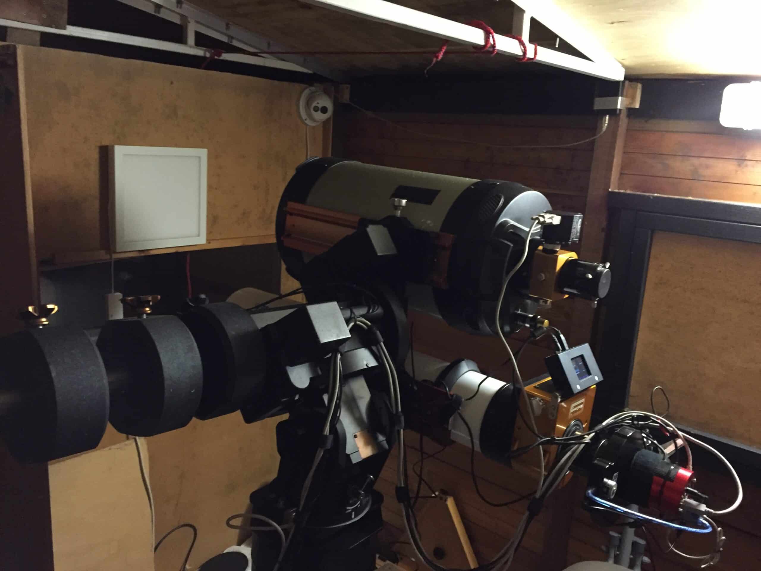

December 3, 2017 at 08:50 #17886Theunissen
ParticipantDat is een indrukwekkende dubbele opstelling Rob, kun je eens een foto maken van de gehele opstelling?

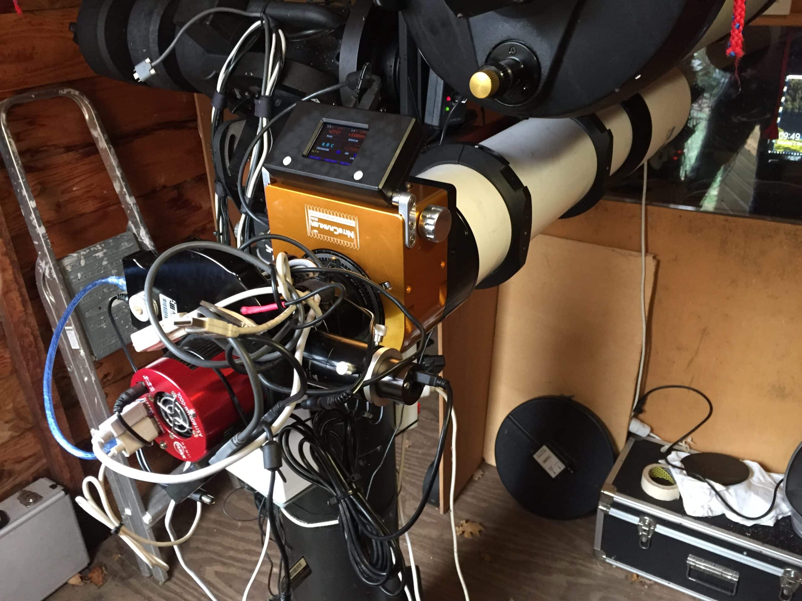

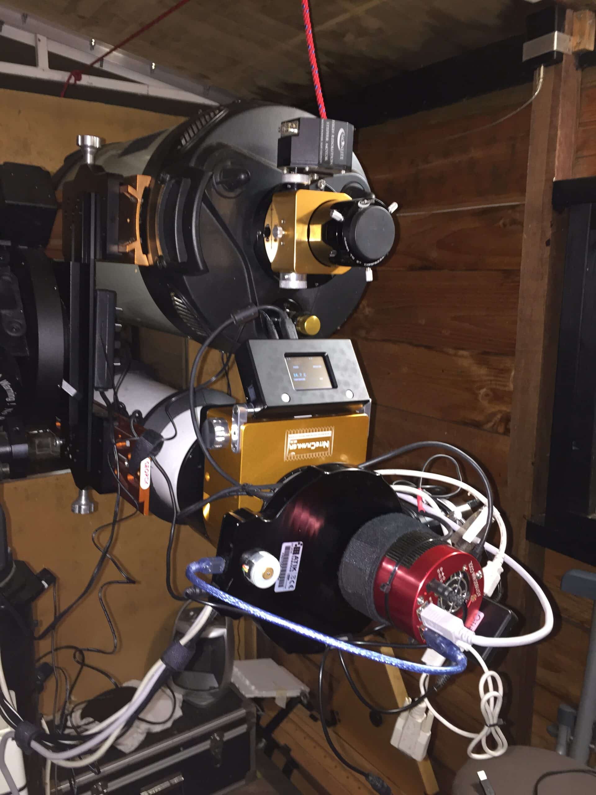

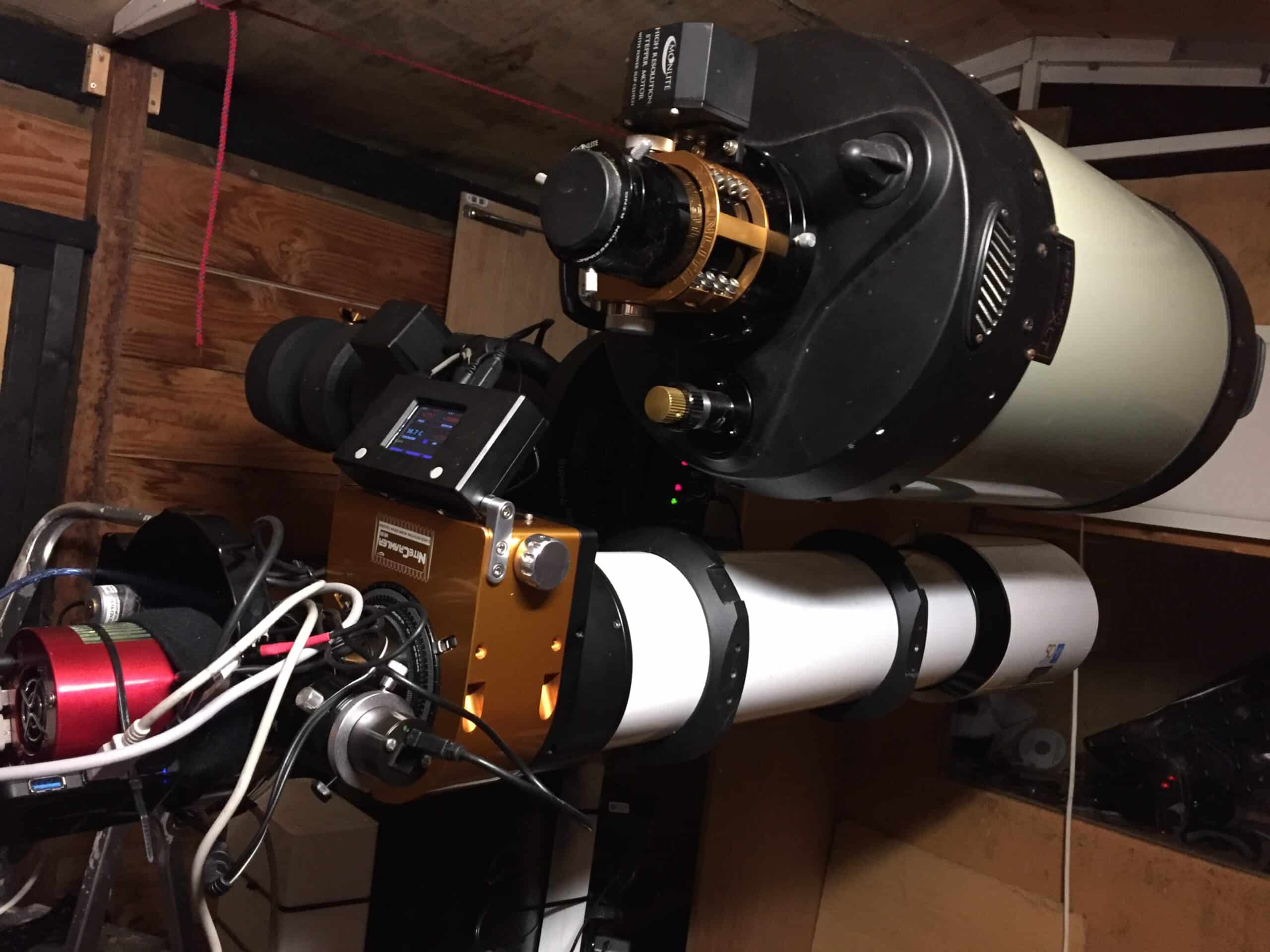

MusquetierParticipantDecember 6, 2017 at 17:13 #17929
MusquetierParticipantDe TS 130/910mm met Moonlite NiteCrawler, 0,8x reducer/corrector. ATIK EW2 filter wheel met 36mm unmounted Baader filters en ZWO ASI 1600mm – Cool camera en de Celestron C11 EdgeHD met Moonlite focuser samen op de SkyWatcher EQ8 montering.
