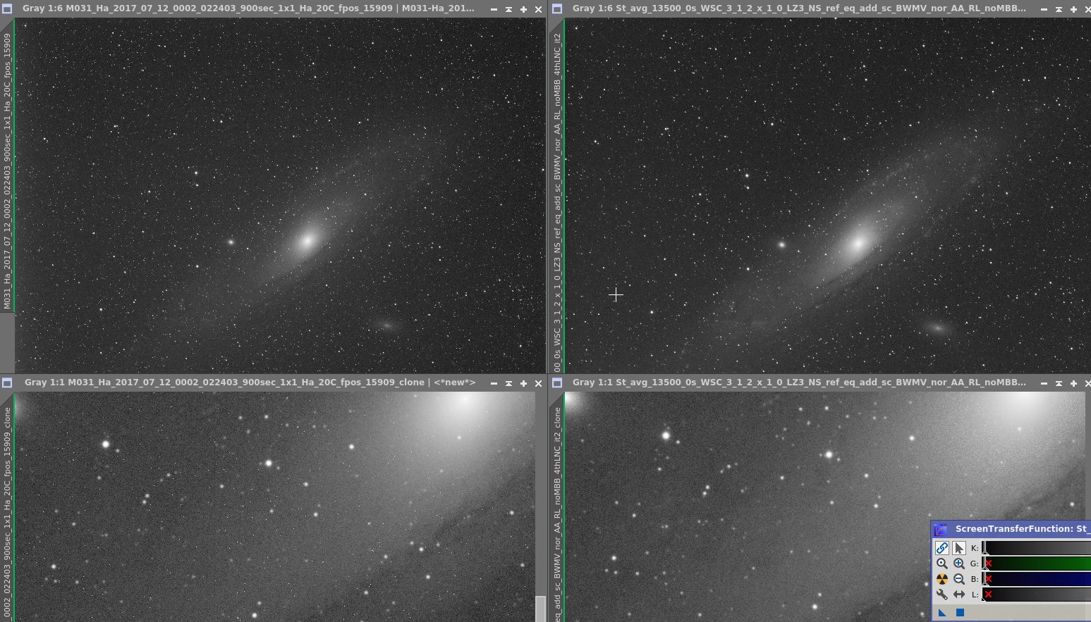

    Dit is een enkele 15 minuten ruwe 6nm Ha sub links en 20x 15 min rechts. Op f5.6 met CCD op -20C

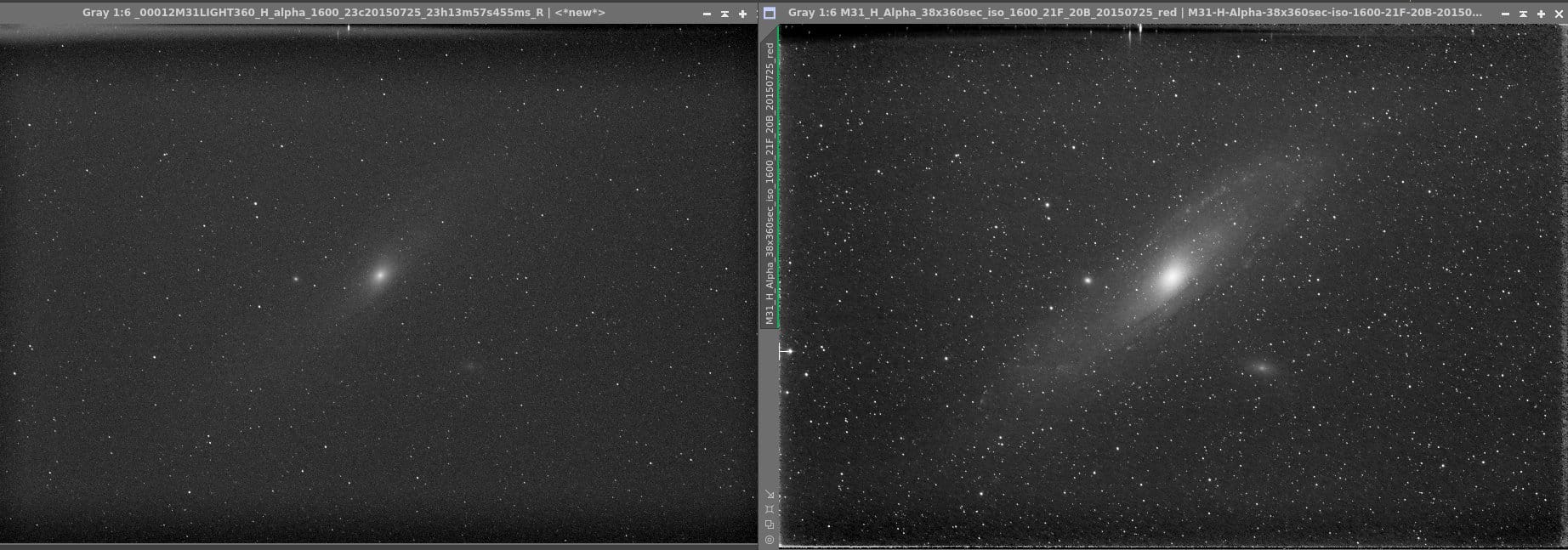

    Even in mijn archief gedoken voor ander vergelijkingsmateriaal, dit is opgenomen met dezelfde Esprit 100 f5.5 maar met een clip in Ha filter in de Canon 6Da. Links een sub van 360 seconde iso1600 en rechts een stack van 38 subs.

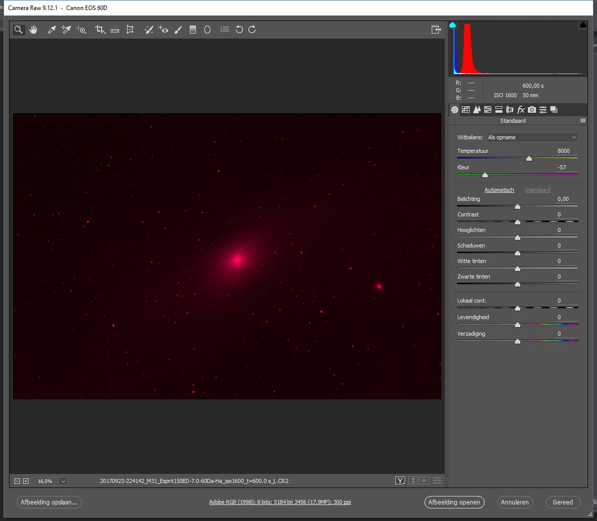

    Nogmaals dank voor jullie commentaar en beelden. Hierbij screendump van een enkele sub (CR2) in camera-raw van photoshop. De belichtingstijd van dit plaatje is 20 minuten (dus niet 15min zoals ik eerder beweerde) bij iso1600 en F7.0.
    #17162
    Die sub ziet er goed uit Frank, de piek mooi los van de ruis. Nu nog voldoende subs stacken voor het beste resultaat. (en alleen het rode kanaal er uit halen natuurlijk)

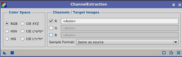

    Het Ha signaal zal alleen in het rode kanaal te vinden zijn, de G en B kanalen bevatten alleen ruis en daarom heeft het niet zoveel zin om daarmee te werken. In de verdere verwerking tot b.v. een HaRGB opname zal je 4 kanalen gaan combineren en zal Ha worden toegevoegd aan het R kanaal van RGB. Daarom wil je het Ha signaal als een mono kanaal hebben en moet dat eerst via b.v. channelExtraction gescheiden worden.

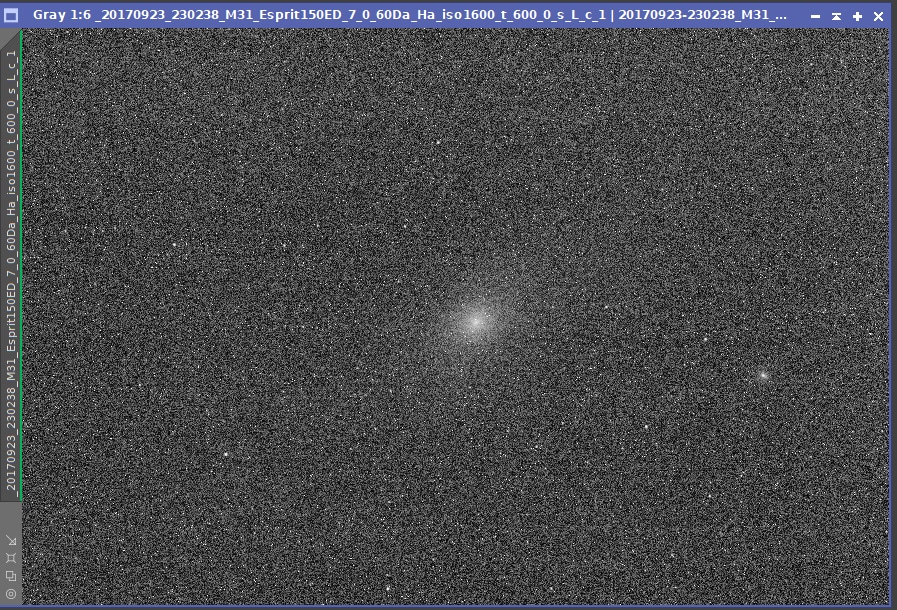

    #17257

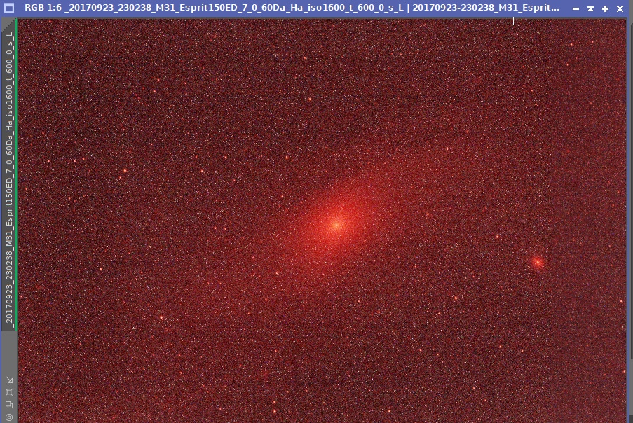

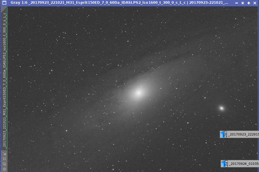

    Het wil helaas niet lukken met de Ha. Hierbij de STF plaatjes:
    Het blijkt dat een enkele gekalibreerde sub(iso1600-t=600s) in Ha maar weinig overblijft. Ruis overheerst nog. Afb.3
    Afb.2. is de ongekalibreerde Ha sub
    Afb.1. is het RGB beeld met iso1600 en t=300s
    Wat gaat hier nu mis? Ik volg het kalibratie-stappenproces van de PI tutorial.
    dank en groet
    #17285
    @keesscherer, wil jij mij advies geven?
    #17286
    Ik zou echt APP ook even ernaast proberen, middels de Trial versie. Dat werkt zo eenvoudig voor DSLR opnames en narrow-band. Dat 600 seconden zoveel ruis laat zien als je echt een rode kanaal te pakken hebt (dubbelcheck dat nog) vind ik wel wat verbazingwekkend. Kan je je subs niet delen via wetransfer bijv? Dan denk ik dat Kees of anderen sneller een conclusie kan trekken.
    #17288
    Best wel, maar ik snap nog niet goed welke afbeelding nu de ongekalibreerde sub is en welke de gekalibreerde sub. Het ruizige ding is de gekalibreerde?
