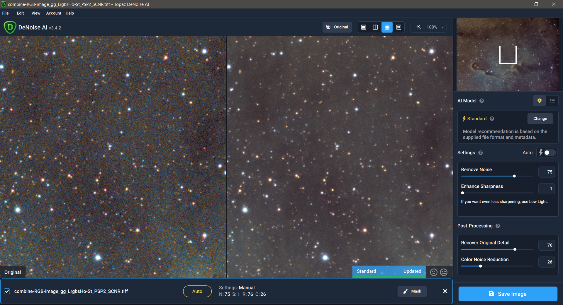

    Ik gebruik ook TOPAZ DE NOISE daar komen soms ook artefacten van.
    Ik gebruik Topaz ook voor vrijwel al mijn opnames, maar je moet vreselijk oppassen met de instellingen. Na vele uren spelen kwam ik tot de instellingen in onderstaande afbeelding. Bij mij werken die voor vrijwel alle typen objecten. Het kan echter zijn dat je voor jouw kijker/camera combinatie iets andere instellingen nodig hebt. Belangrijk is dat je voldoende data opneemt om de ruis zo laag mogelijk te houden.
    Mijn werkvolgorde is momenteel:
    • in PSP: randen afsnijden
    • in PSP: non-lineaire stretch
    • Topaz DeNoise AI
    • bij Hubble palette hue aanpassen en SCNR toepassen
    • in PSP: diverse kleine nabewerkingen naar smaak (verzadiging, nog wat non-lineaire stretch, soms wat hue)
