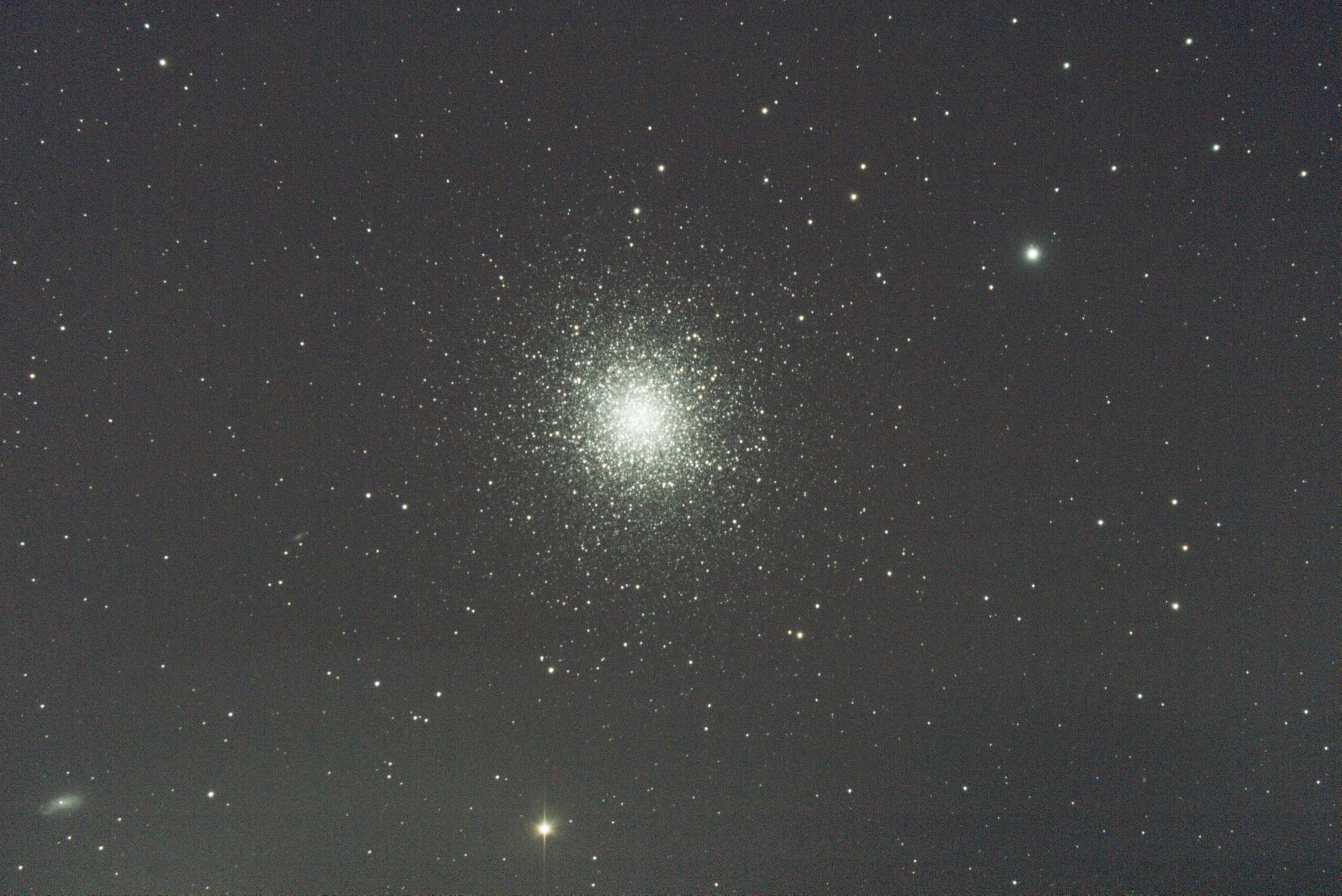

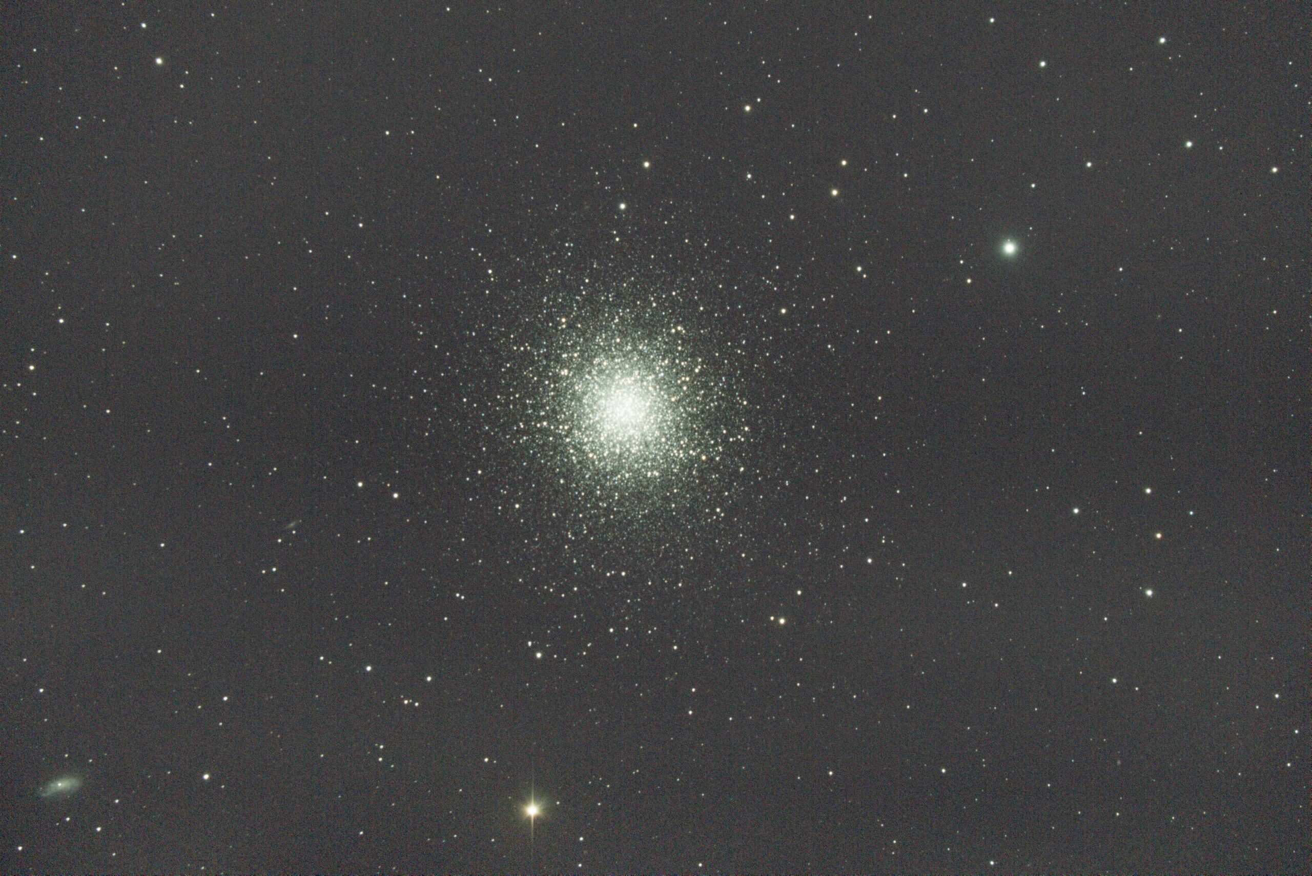

    Bij het gebruiken van wat oude data van vorig jaar (voor het BatchPreProcessing artikel voor de PI gids), genomen tijdens goede maar warme zomernachten viel het mij op dat er toch sprake is van banding in de images van mijn Canon 7DM2.
    Ik heb eens geëxperimenteerd met het CanonBandingReduction script onder Script/Utilities in PI. Het beste resultaat (op het oog) bereikte ik na een DBE (of ABE) bewerking. Ik wil mij morgen nog eens wat meer inlezen in de werking van het script (en in welke fase of voor welke bewerkingsstap in te zetten). In onderstaande origineel en rechts na uitvoering van het script is toch een aardig verschil te zien (amount 1.20).
    Heeft iemand dit script al eens gebruikt?
    #6908
    Ooit weleens gebruikt, maar lijkt niet echt nodig voor de Canon 6D. Je gebruikt het na DBE.
    #6909
    Ik heb het gebruikt voor opnamen met Canon 5Dmk2 en dat ging goed. Je moet de orientatie van de te “behandelen” opname  wel eerst precies goed hebben voor het beste resultaat. Naast een relatie met de sensor is banding dacht ik ook afhankelijk van pooluitlijning (het steeds opschuiven in 1 richting dat in de stack zichtbaar wordt)
    #6916
    Inderdaad, bij pooluitlijning had ik niet stilgestaan.
    #10793
    @ed-defesche Heb je dit script al uitgeprobeerd Ed?
    #10794
    Defesche
    Hoi,
    heb ik al eens gebruikt maar die werkt dacht ik toch alleen maar op horizontale banding? Bij diag. banding had dit geen effect.
    Groet,
    Ed
    #10795
    Je zou eens kunnen proberen het image 90 graden te draaien na de eerste horizontale bandingreductie en vervolgens een 2de run van het script uit te voeren.
