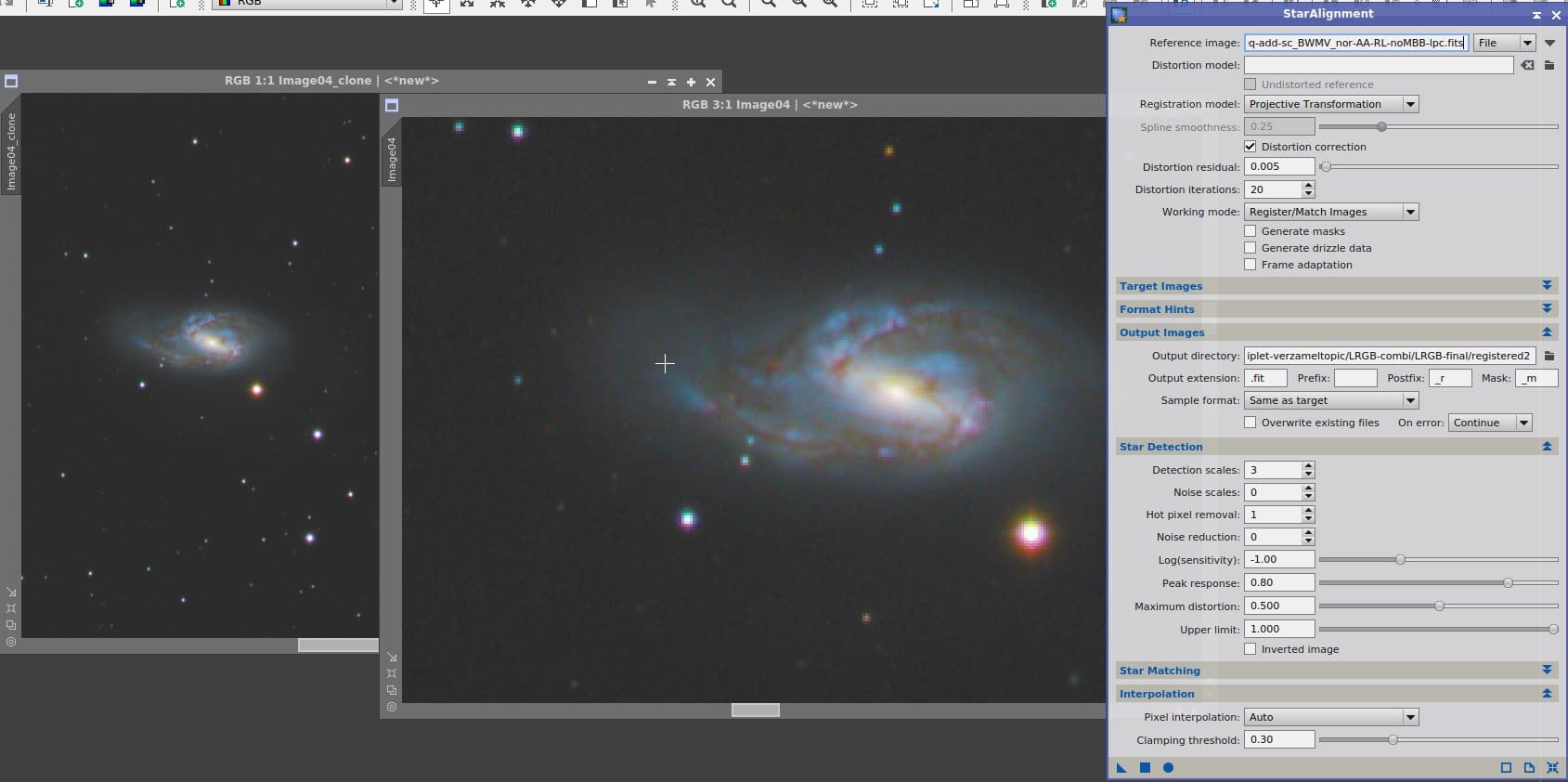

KeesSchererParticipantBij het RGB combineren in Pixinsight loop ik tegen een registratie probleem op van de verschillende kleuren. De fout is niet groot, maar wel goed te zien bij 300% weergave. Ik heb het boek van Warren keller doorgespit hierop en kan geen oplossing vinden. In de PI documentatie zelf wordt nog aangegeven dat het kan lonen om in Staralignment onder “stardetection” de detection Scales waarde te verlagen vanaf de standaardwaare van 5. Maar dit geeft geen verschil. Ik ben vast niet de eerste die hier tegenaan loopt?

ParticipantHoe zit het met de stergroottes en FWHM waarden van de afzonderlijke stacks? Komen dezen enigszins overeen?

KeesSchererParticipantHoe zit het met de stergroottes en FWHM waarden van de afzonderlijke stacks? Komen dezen enigszins overeen?
Goed punt! Neem ik mee.
May 3, 2017 at 18:18 #14838
KeesSchererParticipantIk ben een stuk verder, het zat hem in de instellingen (Fuzziness/ Smoothness) voor het maken van het range-masker dat ik gebruik voor kleursaturatie. Marc, de FWHM liggen voor R,G en B op 1.9 dus daar kan/kon het niet aan liggen. De Eccentrictiteit voor het blauwkanaal is 0.41 en R en G liggen rond 0.50 dus dat is wel een verschil.
