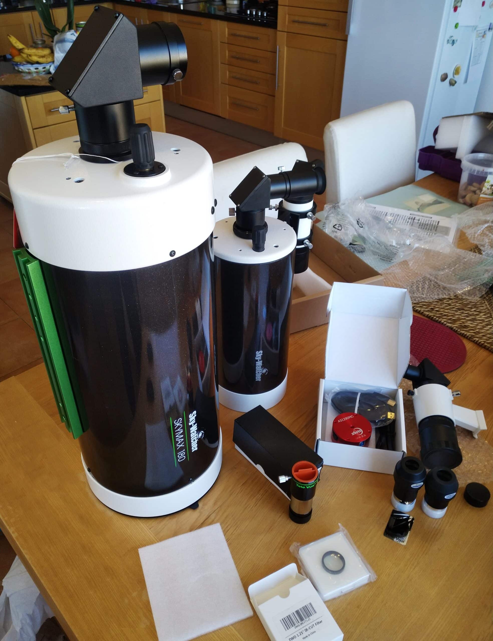

Op dit moment denk ik er over om te beginnen met de Maksutov 127 / 1500mm (f12) met een CMOS ZWO ASI290 mc usb 3 met 2.9 micron pixels. Ik heb begrepen dat: camera pixelgrootte x 5 = focal ratio een goede start is voor het afstemmen van camera en telescoop. Daarnaast heb ik een voorkeur voor Maksutov systemen vanwege de oerdegelijke collimatie waarmee ik uiteindelijk over zal gaan naar een 180 mm Maksutov. Maar ik sta nog aan het begin van de leercurve, dus ik zou graag tips van mensen met meer ervaring willen horen.

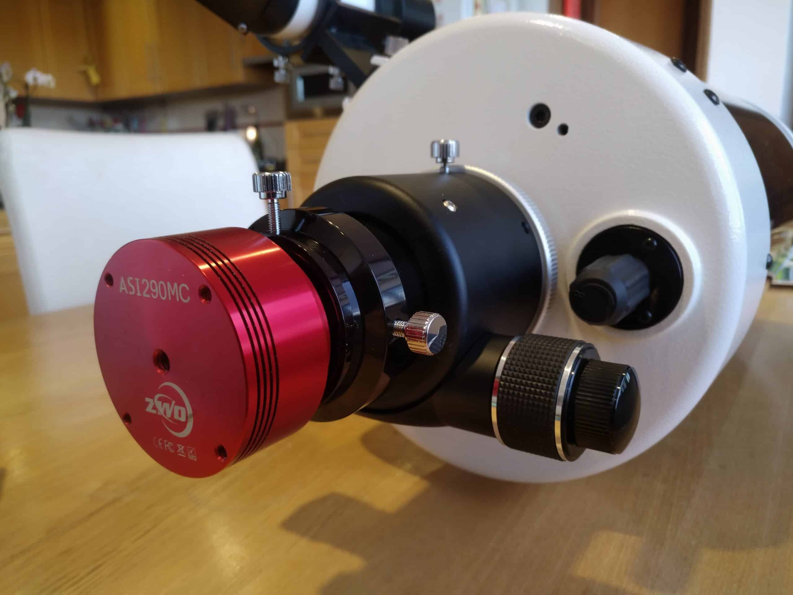

KeesSchererParticipantMarch 1, 2019 at 20:15 #20810
GuestParticipantMooi werk Kees. Een stevige jongen. Misschien nog een Feathertouch focuser op de plaats van de originele. Werkt erg fijn.Goede planetenjacht!!
March 1, 2019 at 22:12 #20811
KeesSchererParticipantMisschien nog een Feathertouch focuser op de plaats van de originele.

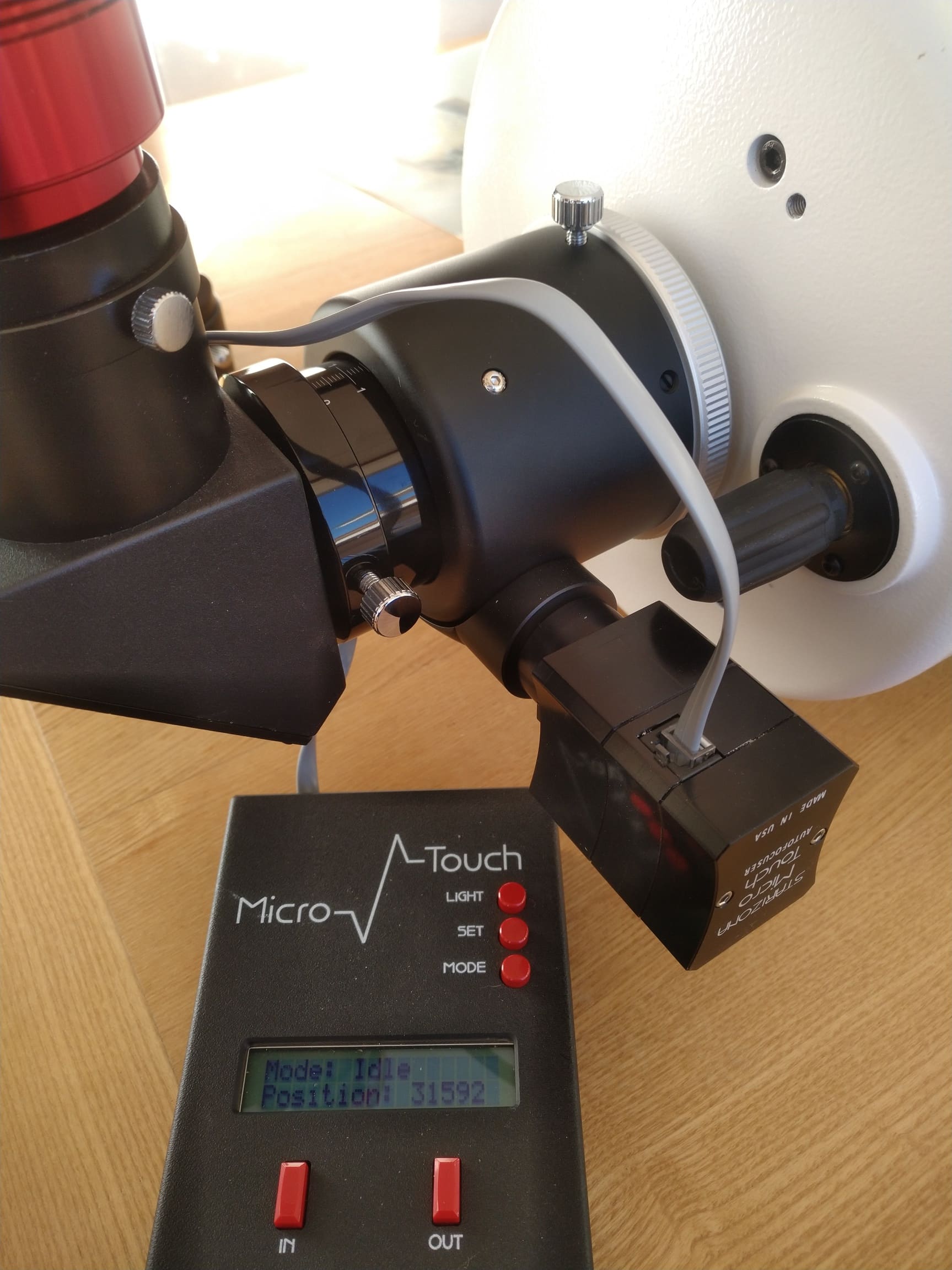

Ja, dat zal straks 1 van de eerste dingen worden. Maar dan de Skywatcher focusser want daar heb ik al een Microtouch focus motor en controller voor.

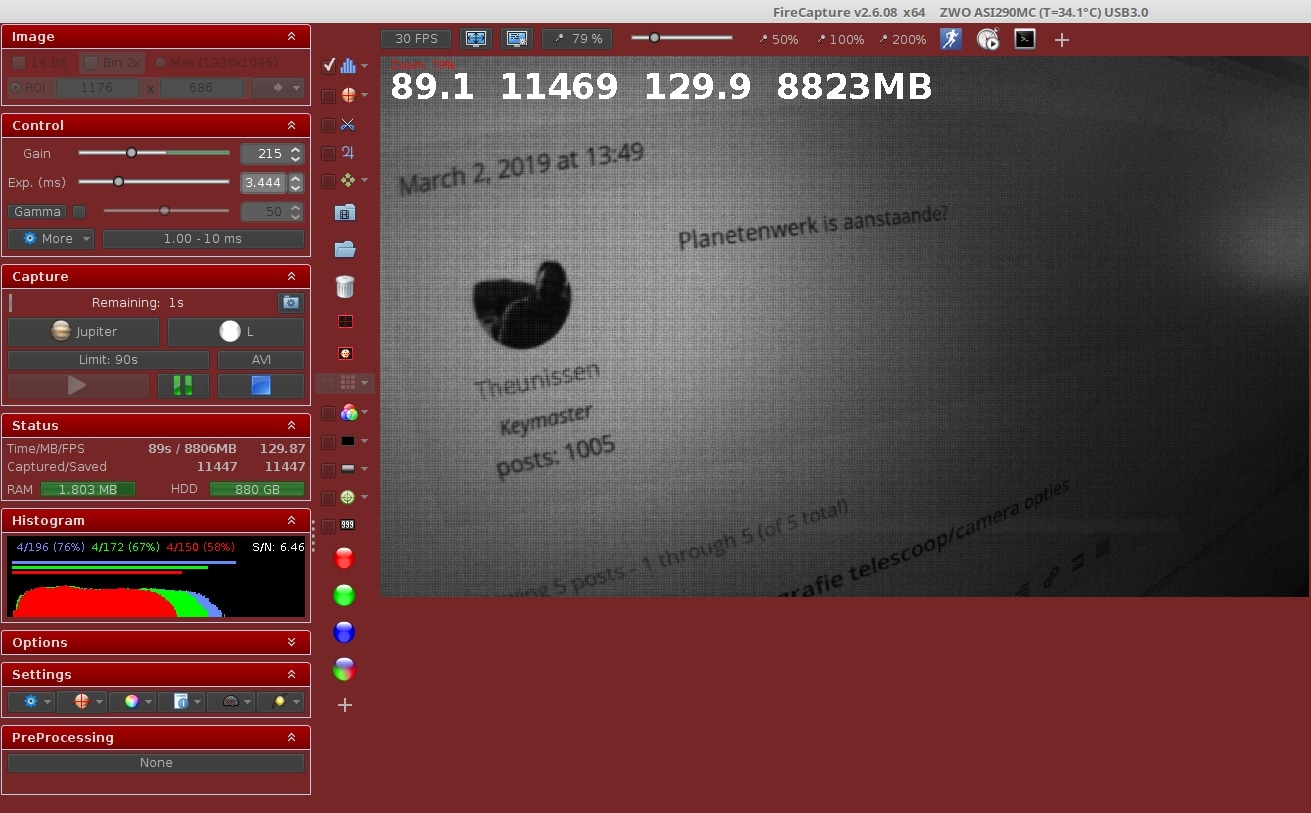

Nou aanstaande, het plan is om in mei te beginnen. Maar eerst de software regelen en alles goed werkend zien te krijgen. Ik haal in Firecapture nu ruim 125 FPS met een 1170×680 resolutie en dat is voldoende om ruim 11000 beelden binnen te halen in 90 seconden. Leuk om totaal nieuwe dingen te leren. De extra focusser is een noodzaak met de 2700 mm brandpunt (of 5400mm met Barlow) Mooi is dat Firecapture de optie heeft om te autoguiden. Dat is in dit geval het centraal houden van het planeetbeeld door het corrigeren van de montering. Mooi spul allemaal.

Frank_TeunissenParticipantGa je deze upgrade ook nog elektrisch aansturen? Mijn ervaring is dat dit bij planeten onontbeerlijk is.
March 10, 2019 at 10:48 #20858
KeesSchererParticipantGa je deze upgrade ook nog elektrisch aansturen? Mijn ervaring is dat dit bij planeten onontbeerlijk is.

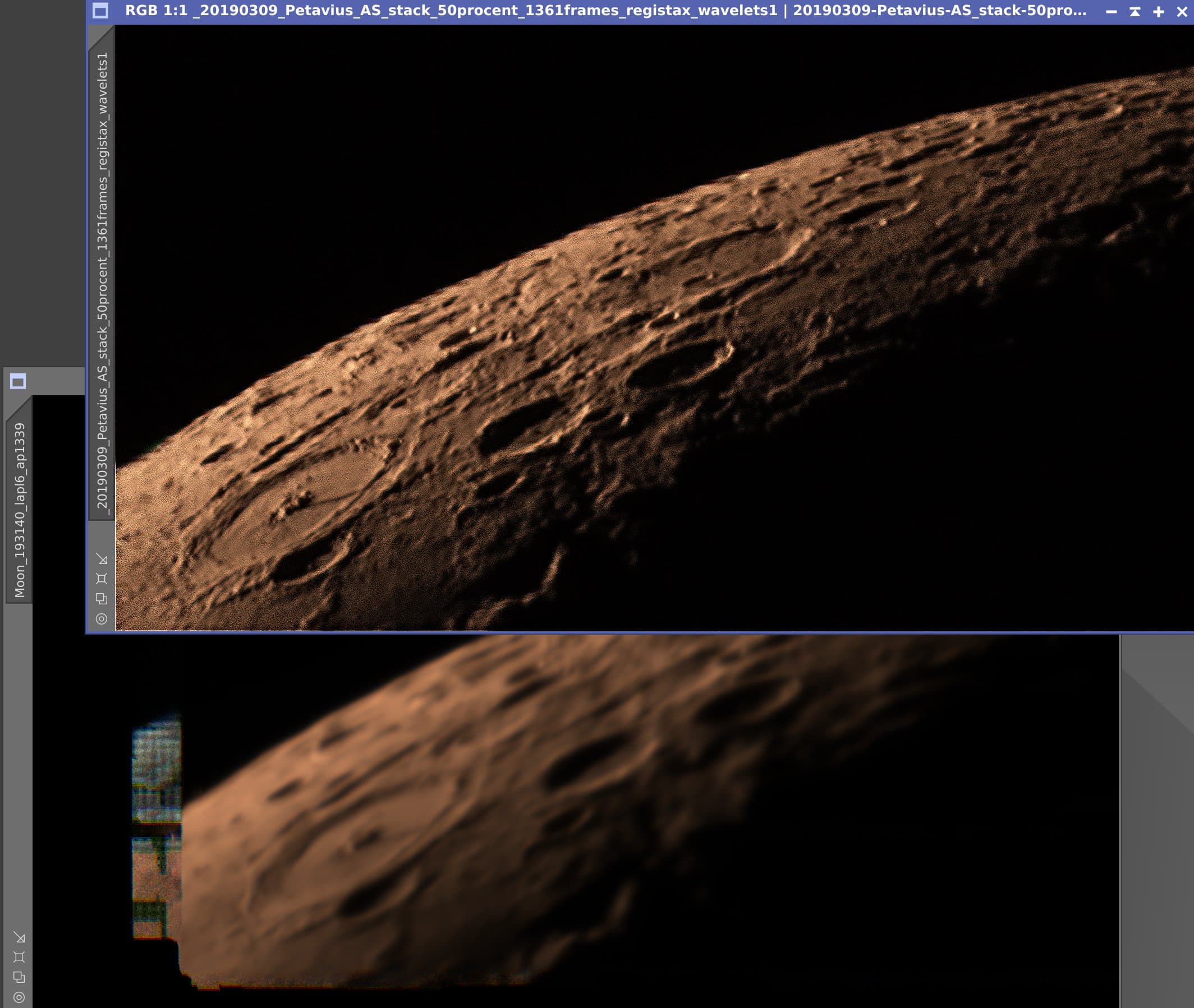

Klopt helemaal Frank! Tijdens mijn steile leercurve liep ik zoals verwacht tegen een niet scherp te stellen golvende video aan. Eerst nog een beetje meer gevoel krijgen voor met de hand scherpstellen en dan ga ik proberen om de focusmotor te monteren. Ik kwam nu niet verder dan deze first light van Petavius en omgeving, 50% van 1361 frames gestackt in AutoStakkert!. Focus niet optimaal maar al met al een wonder dat dat nog uit die golvende stuitervideo te halen is…. (Onder de ruwe stack, boven na wavelets in Registax. Nog een lange weg te gaan, kleurencamera is ook al niet de beste keus, mono is beter, met nabij IR filter)
