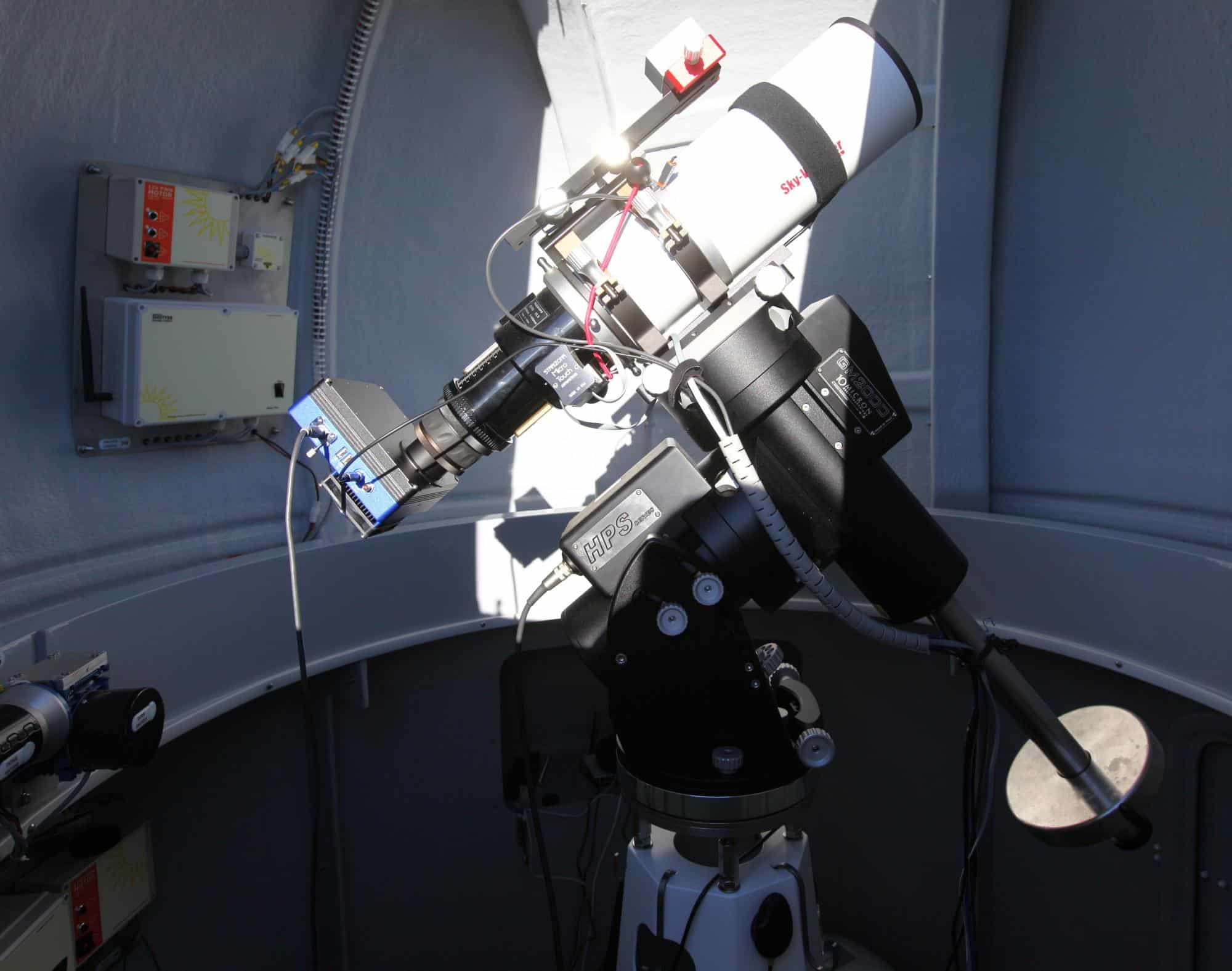

    Niks meer aan doen….. Vandaag de QHY16200 aan de Esprit 100 APO in de Scopedome gemonteerd en kennelijk is de afstand flattener sensor in 1 x precies (ongeveer)  goed gezien het sterbeeld in de hoeken, maar het kan ermee door. Dit is een enkele 300 seconden sub van M3. Zie de 100% crops van midden, hoeken en zijden uit het sensorbeeld. Nog wel een heel gedoe geweest om de QHY drivers goed te laten werken. Op dit moment werkt de camera goed met 2 meter maar met 3 meter verlengkabel erbij…brrr wat een problemen. (Ja, nu ik het opschrijf is duidelijk dat 5 meter ook wel erg de goden verzoeken is.

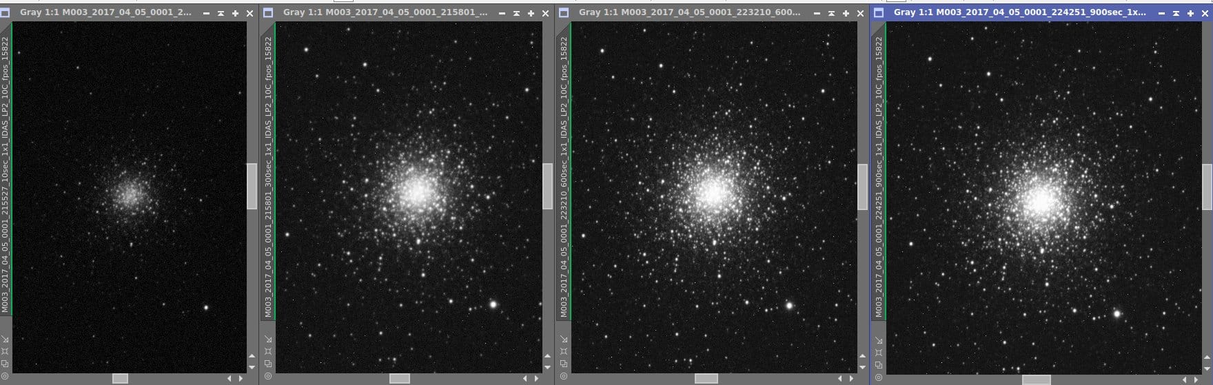

    Testopnamen, 10, 300, 600 en 900 seconden bin 1×1.

    Het “Meccano” knutselwerkje bovenop de Esprit 100 is nu geschikt om een balansgewicht op te monteren en straks ook de Esprit 80. Maar wat wonderlijk dat er Engelse en Metrische schroefdraad dwars door elkaar in die Losmandy/Vixen/ knel systemen worden gebruikt.

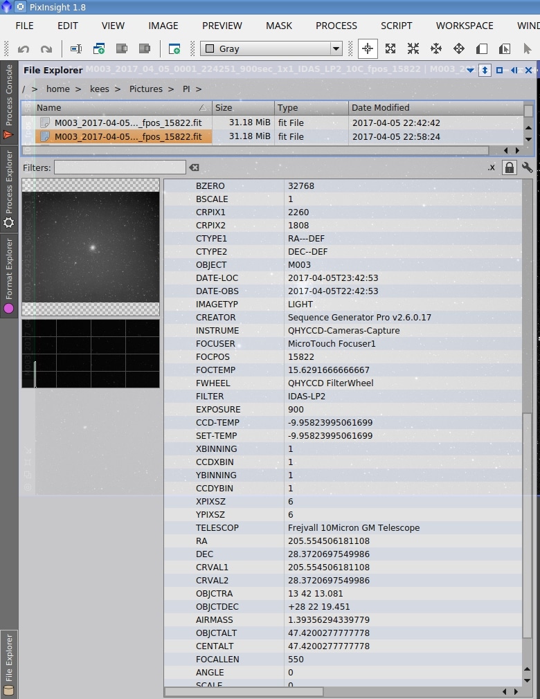

    Heel handig dat de QHY16200 fits files opslaat en dat Sequence Generator pro daar dan informatie inzet als Ra en Dec en hoogte object boven horizon op moment van opname zodat je behalve alle informatie die met SGP al in de filenaam terecht komt nog veel meer nuttigs  opslaat per sub.

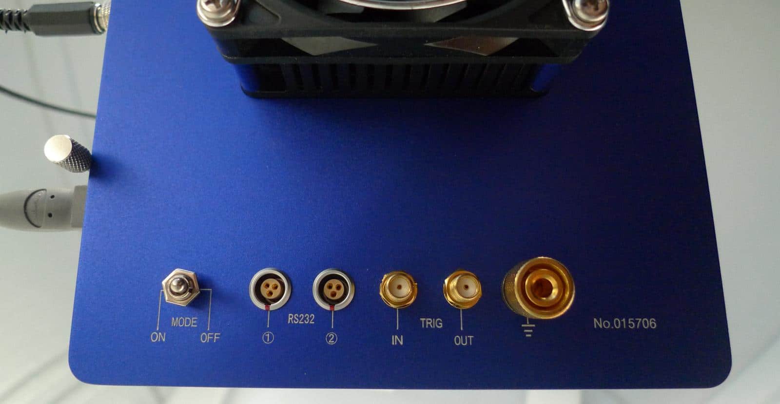

    USB problemen met de QHY16200 in de Scopedome, de cameraverbinding viel steeds weg. Geen enkel probleem gehad toen de camera aan de laptop hing, maar nu aan de Shuttle DS81 mini PC ging het niet lekker. Lang verhaal kort; De USB kabel hing los bij gebruik van de laptop en zat in de Scopedome “Keurig” in de kabelbundel samen met voedingskabels. En dat geeft in dit geval storing. Ook maar gelijk een aardedraad gebruikt om ervoor te zorgen dat CCD camera en PC dezeflde aarde verbinding hebben. Die aarde aansluiting op de CCD camera zit er niet voor niets. Zowel de Camera als de PC gebruiken een externe gelijkspanningvoeding en hebben dus geen aansluiting op de normale aardeverbinding. Vandaag de hele dag darkframes gemaakt met de opstelling zonder problemen dus het lijkt te werken. Morgen verder testen. EDIT: De test loopt na anderhalve dag nog steeds foutloos.

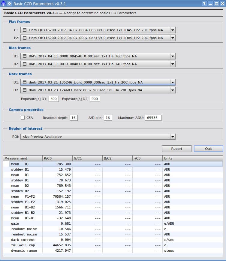

    Extra meetdata voor o.a. Full well data en read noise bepaald met het PI Basis CCD Parameters script (zie uitleg hier).
