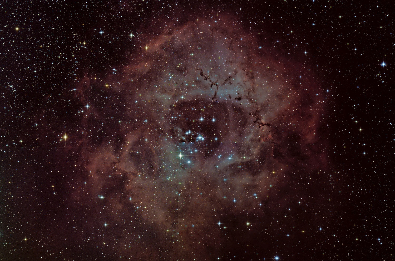

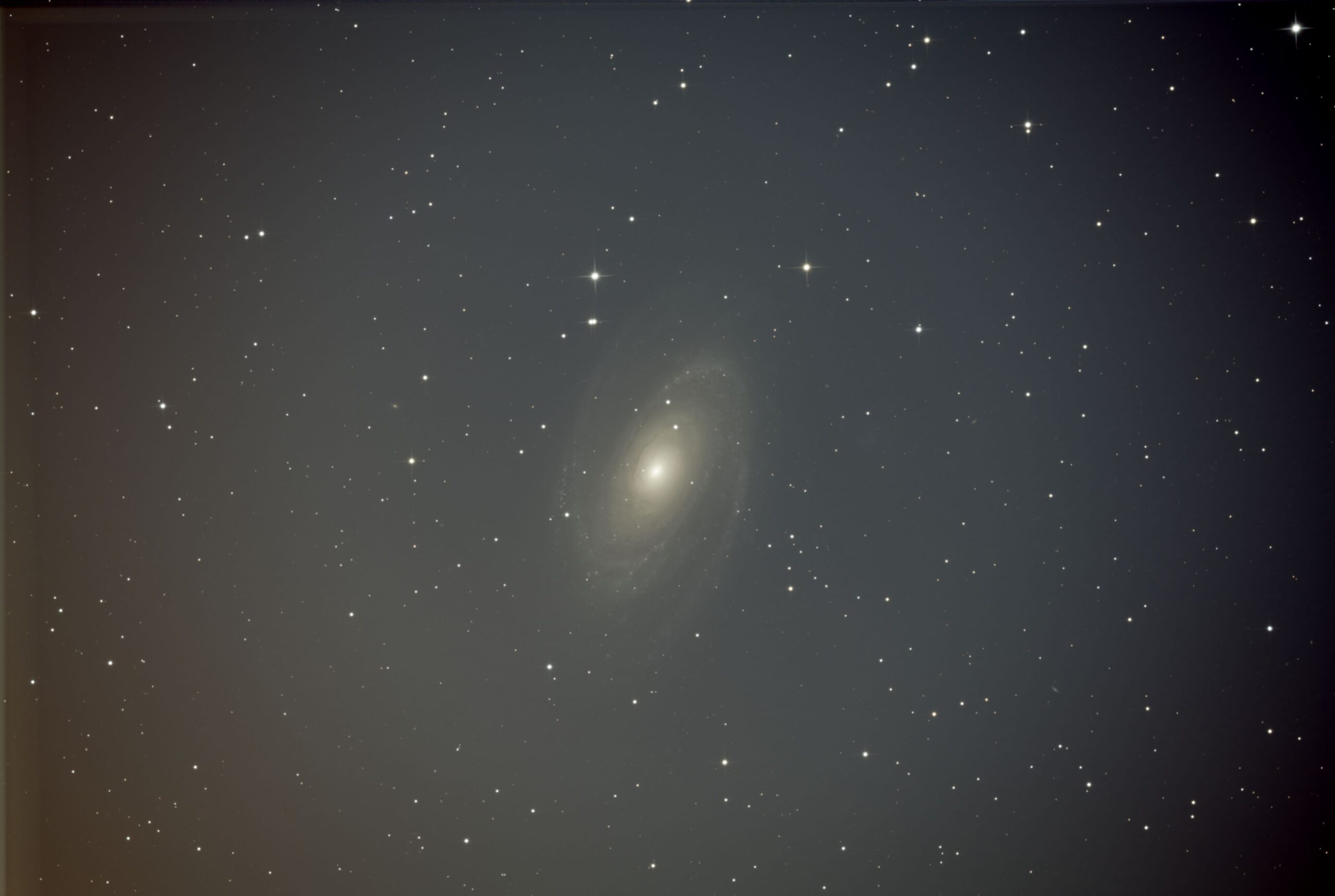

BakxParticipantIk ben met een QHY294C camera an het stoeien, maar krijg steeds een sterke kleurzweem over de ruwe stack. Die kan ik alleen te lijf gaan in de non-linear fase van PI met DBE. Uiteindelijk kom ik wel tot een redelijke afbeelding. Wellicht is mijn aanpak voor deze camera (chip) niet correct.
250x120s unity gain -10C QHY294C
bias en darks gecorrigeerd
2 dagen voor volle maan
Arie

ParticipantIs die zweem er altijd of wordt die veroorzaakt door de aanwezigheid van de maan? Met een (bijna) volle maan is b.v. een sterrenhoop nog wel te doen –met de nodige DBE achteraf om het maanlicht eruit te krijgen– maar M81 en 82…

KeesSchererParticipantEen kleurzweem bestrijden met DBE? En dan in de non-lineaire fase? Wat je ziet is wat ik zou verwachten zonder flat calibratie bij storend maanlicht.
