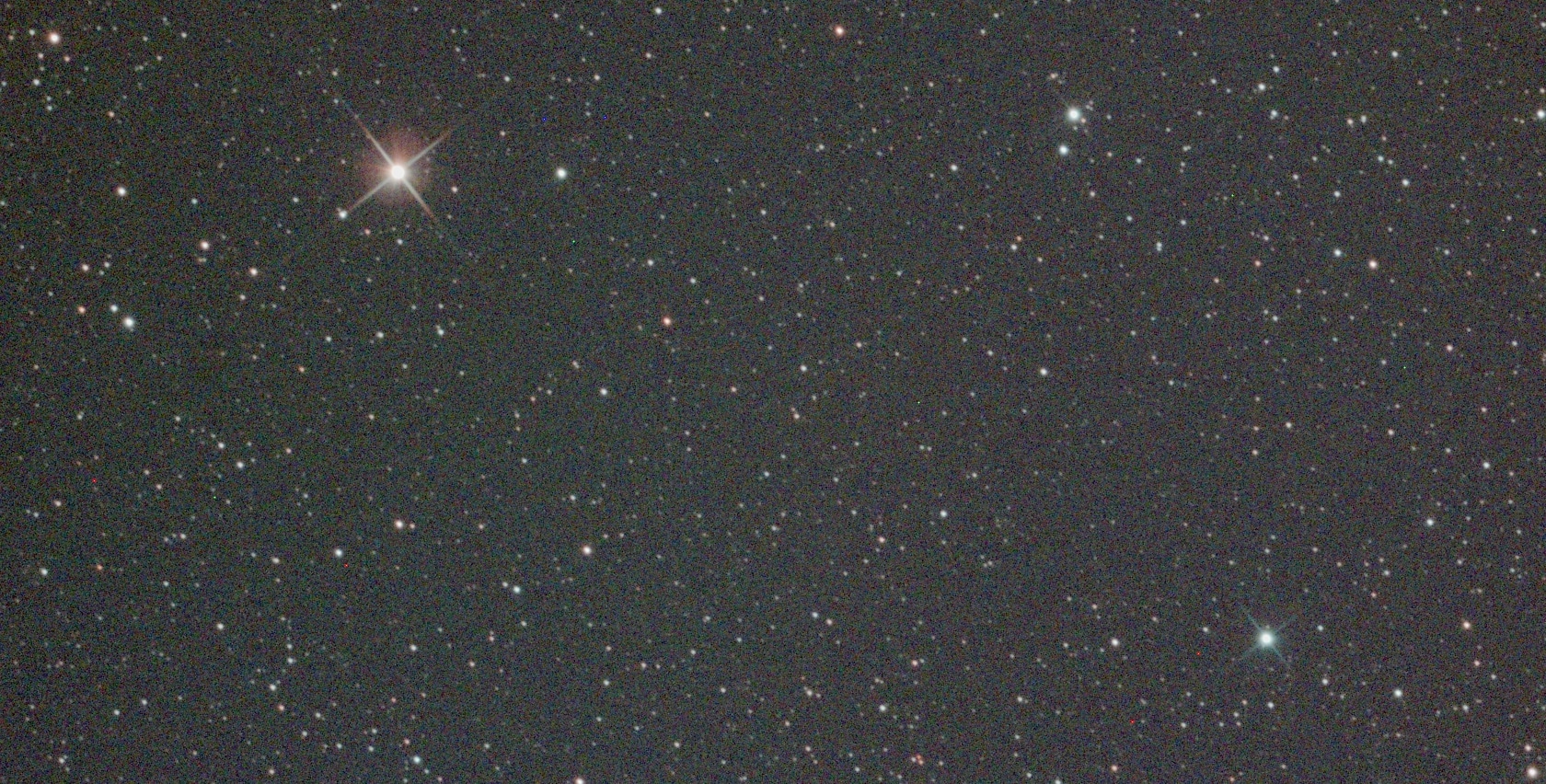

GroenewoldParticipantLet even niet op de kwaliteit van deze sub, het is allemaal heel erg quick-and-dirty, om te zien wat het effect was van een 3mm spacer tussen mijn UHCS en MPCC. Duidelijk is een reflectie nog steeds te zien, wel heb ik het idee dat deze ietsjes kleiner is dan voorheen, is dat het effect van verder weg zetten? Dat zou betekenen dat wanneer ik maar een stuk erbij zet, dat dit het probleem theoretisch kan verhelpen. Met echter wat extra vignettering ervoor terug, klopt dat?

ParticipantVind ik moeilijk te beoordelen. Of het effect minder is. Volgens mij klopt de redenering inzake extra vignettering wel.

GroenewoldParticipantGoed;
Volledige horizontale resolutie: 5496 pixels
Diameter reflectie: 75 pixels
Pixel grootte Canon 6D: 6.54 micron
Diameter reflectie in mm: 75*0.00654 mm = 0.49 mmAfstand tot sensor: (F5) 0.49*5 = 2.45 mm
Als dit klopt, dan moet het reflecteren net boven de sensor. Nu had ik deze reflectie al bij mijn Full Spectrum modificatie, dus blijkbaar heb ik een erg ongelukkig samenvallen van verwijderen van een glaasje aldaar en mijn filters. Ik heb het full spectrum teruggebracht tot een DAW modificatie bij DDW. Dit glaasje zou anti-reflecterend moeten zijn, maar had niet echt een positief (of negatief) effect. Toch wel gek right?
