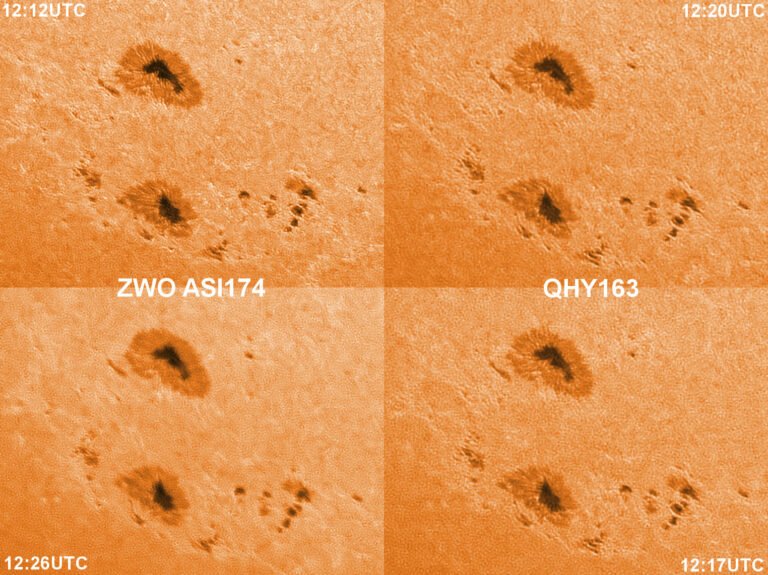

    Vandaag werkte het weer dan uiteindelijk mee: het was volledig onbewolkt en de seeing volgens de Solar Seeing Scintellation Monitor was rond de 2-3″. Een serie foto’s werd genomen met eerst de ZWO ASI174MM (die heeft een global shutter), vervolgens de QHY163 en uiteindelijk nogmaals met de ZWO ASI174 om te zien of de seeing nog veranderde.
    Zoals uit onderstaande afbeeldingen afbeelding duidelijk mag zijn, was de seeing bij het maken van de laatste opname minder goed dan bij de eerste (twee linker opnames in de eerste foto), al kan het ook een focusfout geweest zijn. De twee QHY foto’s zijn in tijd tussen de twee ZWO foto’s in genomen en zien er beide prima uit.
    Uit deze test blijkt dat dat er niet veel verschil zit tussen het fotograferen met een rolling- of global-shutter. Het grote voordeel voor mij is dat, door de kleinere pixels van de QHY-camera, bij goede seeing ik meer keuze in resolutie heb. De tweede foto toont een ZWO-opname naast die van de QHY op hun werkelijke pixelgrootte.
