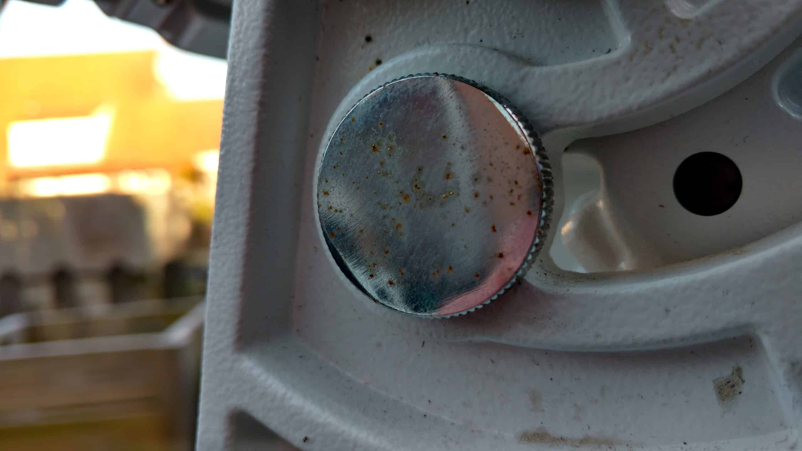

    Ik probeer mijzelf te dwingen te gaan solderen en zagen e.d. voor ik weer “mag” kijken, maar toch maar eens de montering opgesteld voor de komende paar nachten. Ik ga er niet vanuit dat ik aan het fotograferen sla, het is met name om alles eens aan te zetten, te controleren etc. De montering zit in een kist, in principe bedoelt voor buiten, en heeft daar nu wat maanden gelegen. Echter, ik begin wat roest-plekjes te zien, dus heel vochtvrij is het niet. Nog meer reden die kist te gaan bouwen. Hoe krijg ik dit op een mooie manier schoon en kan ik een middeltje gebruiken wat deze plekjes beschermd tegen roest? Dank!
    #11036
    Beetje koperpoets op een doekje, even poetsen, schoonmaken en een likje zuurvrije vaseline erop. En dan fo-to-gra-feren, want Utrecht is helder volgens Meteoblue!
