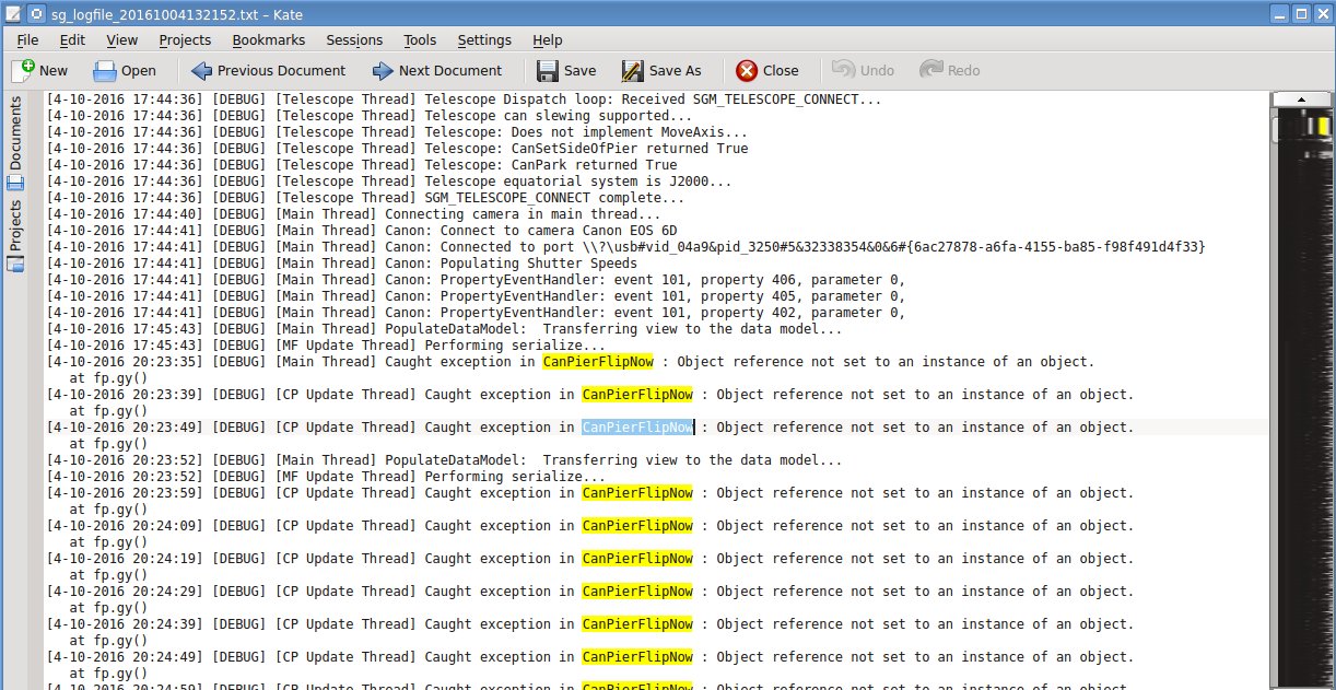

KeesSchererParticipantNog geen meervoud, maar lieve help, er ging iets goed mis. Na een aantal goed verlopen sessies met 2 objecten na elkaar in SGP was het tijd voor een sessie met een derde object. De volgende morgen…….. De koepel staat open en de telescoop/montering niet in de parkeerstand. Sessie 3 is volledig mislukt, er is wel een slew gedaan, maar gelijk daarna is de montering blijven staan. In de logfile de melding: “Caught exception in CanPierFlipNow : Object reference not set to an instance of an object.” Eeh? Google is not my friend vandaag, verder dan een paar bugmeldingen voor SGP kom ik niet. Er was geen meridiaanflip nodig, object opnametijd in SGP 3 stopte voor het bereiken van de meridiaan. Eerst maar eens de parkeervolgorde aangepast, voortaan eerst de koepel dicht en naar de parkeerstand, dan pas de telescoop. Vandaag testsessies gedaan met objecten op de zelfde posities overdag als de objecten van vannacht, tot 3 maal toe alles foutloos afgewerkt. Dus een rare bug.

GroenewoldParticipant“Caught exception in CanPierFlipNow : Object reference not set to an instance of an object.” komt mij heel bekend voor als een foutmelding vanuit de C# taal. Maar waarschijnlijk is het hetzelfde in meerdere talen. Dat is een echte programma-fout dus, heel irritant want niet zomaar op te lossen volgens mij. Iets voor het SGP forum?

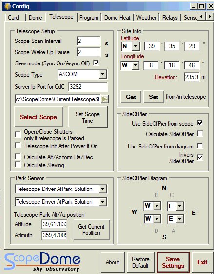

KeesSchererParticipantOndertussen heeft Ken (SGP founder and developer) een analyse van de logfile gedaan en daaruit komt een beeld naar voren van het correct functioneren van SGP, maar een fout in de ASCOM driver van de 10 Micron GM2000 HPS II montering. En dat lijkt te kloppen met mijn nog beperkte begrip hiervan. De ASCOM driver is geschreven door de inmiddels overleden Per Frejvall en in de bijbehorende beschrijving wordt gerept over “throwing exceptions” bij problemen met het bepalen aan welke kant van de pier de montering in een gegeven situatie zal komen te staan. En dat sluit weer aan met de discussie die ik de dag ervoor had met de Scopedome ASCOM driver programmeur uit Polen. De oplossing voor het niet precies juist richten/synchroniseren van de dome opneming was om in die betreffende ASCOM driver te funktie “inverse side of pier” te activeren” (zie screenprint) waarna dat perfect werkte. Maar zoals zo vaak kan “elk voordeel se nadeel hebbe”…….Ik was helaas vergeten om de ASCOM log funktie voor die GM2000 aan te zetten dus ik moet zien dat ik de fout reproduceer.
